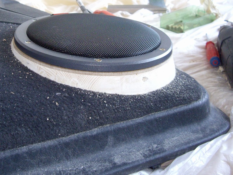

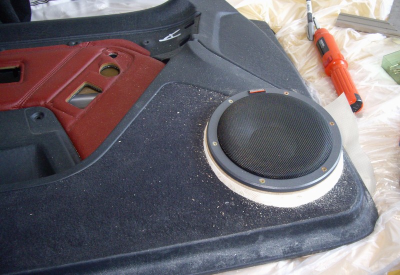

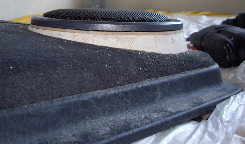

Je VEUX mettre des 20cm dans les portes avant, pour éviter de devoir utiliser un sub...
J'en ai mis du temps à savoir comment faire, en demandant à gauche et à droite,

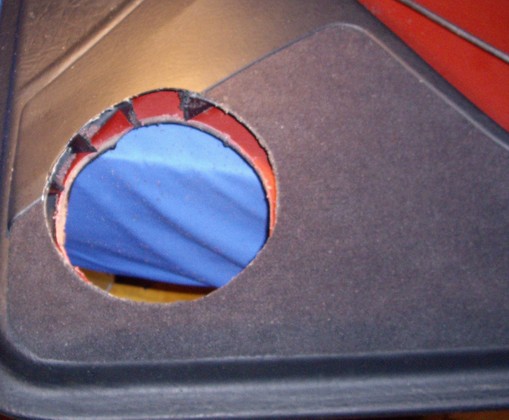

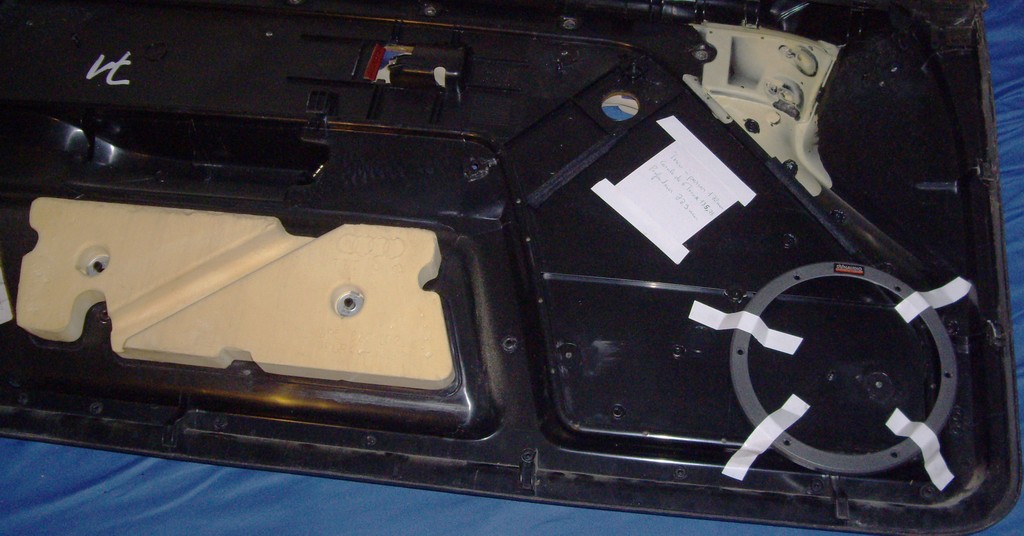

Donc pointage et alignement
Et découpe...
il faut savoir que à cet emplacement je peux continuer à utiliser
Tout la partie rangement, il faut juste, maintenant,
que je remplisse les espaces vides par de la mousse expansive...

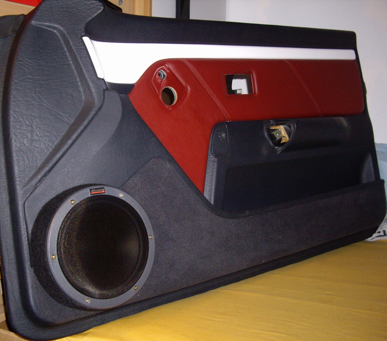

Les Panneaux sont terminés, placage blanc également...
La moquette j'ai trouvé une noire bien fabriquée, qui joue la nuance avec le noir de la grille
ça le fait pas mal!
Invité LeoLeandro
mignon tout pleins ça :D
c'est vrai que le son d'origine sur cette voiture est plus tot pourri et la, tu devrais pouvoir ameliorer grandement la qualitée de celui ci :)
commen as tu fais le placage blanc?
solution collante style 3M ? ou peinture?
salutations.
J'ai donné à une carrosserie, ponçage, couche de fond spéciale et peinture...
Les placages du centre sont en noir...
Je pense faire celui de l'airbag en noir également, Blanc ça risque de faire trop!
