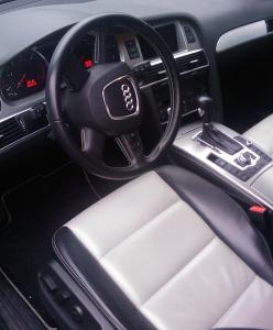

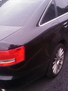

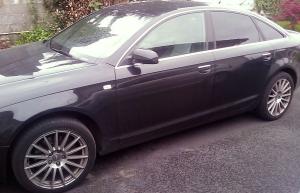

Merci à vous tous pour vos encouragements, je viens de prendre quelques photos mais pas terrible car il pleut en ce moment mais je les mets tout de même
Pour répondre aux différentes questions , non ce n'est pas une facelift !!
En option, il n'y a que le bluetooth, les vitres AR sur teintées et l'alarmepost-60530-1275417088,37_thumb.jpg

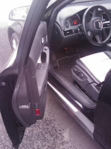

Je reviens sur ma question des éclairages portières
Vous pouvez voir sur la photo avec portière ouverte que la lampe rouge n'est pas allumée est ce normal ?

Sauf erreur de ma part mais je penses que les catadioptres sont de série sur les finitions Ambi luxe et exclus line ??
Il faudrait consulter les docs commerciales pour connaitre la liste exhaustive des équipements de série.
que nenni sur les ambitions luxe...exclusive-line je ne sais pas
en tout cas d'après ce que je vois tu n as pas les secus enfants elec pour les portes arrières
donc pas d'éclairage bandeaux non plus donc pas de lumiere rouge,ni d'éclairage pieds à LEDS,ni de LEDS dans les plafonniers
mais les catadioptres sont quand même présents ;)
peu pas faire plus !! :unsure:
marjy :coucou:
OOUULLLA j'ai pas du bien me faire comprendre !!! :bigsmile: :bigsmile: :bigsmile: :bigsmile: :P
vu que tu n'as pas l'option ..les catadioptres sont là mais il n'y a pas de fils ni d'ampoules derrière ;)
marjy :coucou:
S'ils sont présents comment les activer ??? :blink:
Samcha, tu n'as rien à faire vu qu'un catadioptre c'est ce qu'il y a à l'arrière des vélos c'est à dire une surface qui réfléchie la lumière mais n'en émet pas...
Pour le vérifier, approche une lampe torche.

Quant au catadioptre, si tu devais avoir une ampoule derrière (mais dans ce cas, ce n'est plus un catadioptre) tu aurais alors une encoche pour y passer un tournevis et changer l'ampoule.
