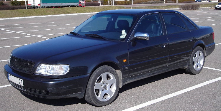

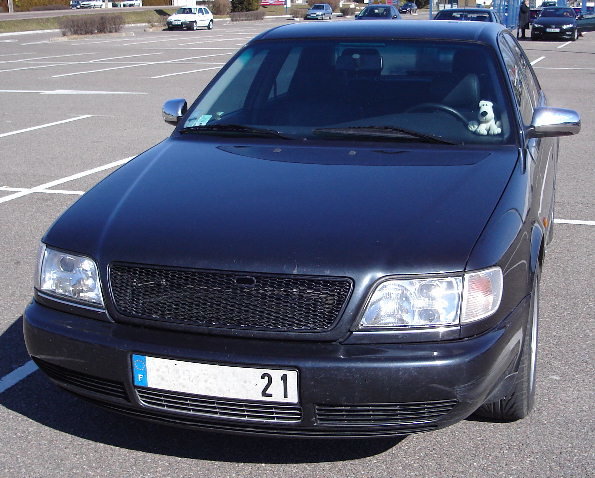

Après quelque temps, des modifications extérieures sur l'A6 [attachmentid=16390] [attachmentid=16391]
