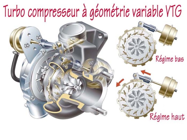

Pas de puissance A3 TDI 1.9 110
Fredmurphy a répondu à un(e) sujet de Damsfufu dans A3 8L - (1996 à 2003)
Dans ton cas, le mécanisme est très certainement grippé, c’est à dire que les gaz d’échappement ne sont pas dirigés vers la turbine, donc peu d’aspiration du compresseur et pas de pression de turbo .... le fonctionnement d’un moteur atmosphérique en somme. Ou le mécanisme n’est peut-être pas grippé, mais la commande défaillante (dépression générée par la pompe à vide, et régulée par l’electrovanne N75) -
Pour faire simple, ton moteur est équipé d’un tgv (turbo à géométrie variable) Les aubes sont des ailettes qui orientent plus ou moins le flux des gaz d’échappement vers la turbine, qui va donc prendre de la vitesse, ou ralentir suivant leur orientation..... et à l’autre extrémité de l’axe du turbo, tu as la roue de compresseur qui va aspirer l’air et le comprimer afin de gavez tes cylindres. -
Pour voir si le mécanisme des aubes est grippé, tu démarres le moteur, tu débranches et rebranches la durite à dépression qui est reliée à la capsule qui agit sur le mécanisme..... tu verras la tige bouger librement, ou pas sur un peu plus de 10mm. Autre solution avec le vagcom, en faisant un test actionneur...... 😉 -
