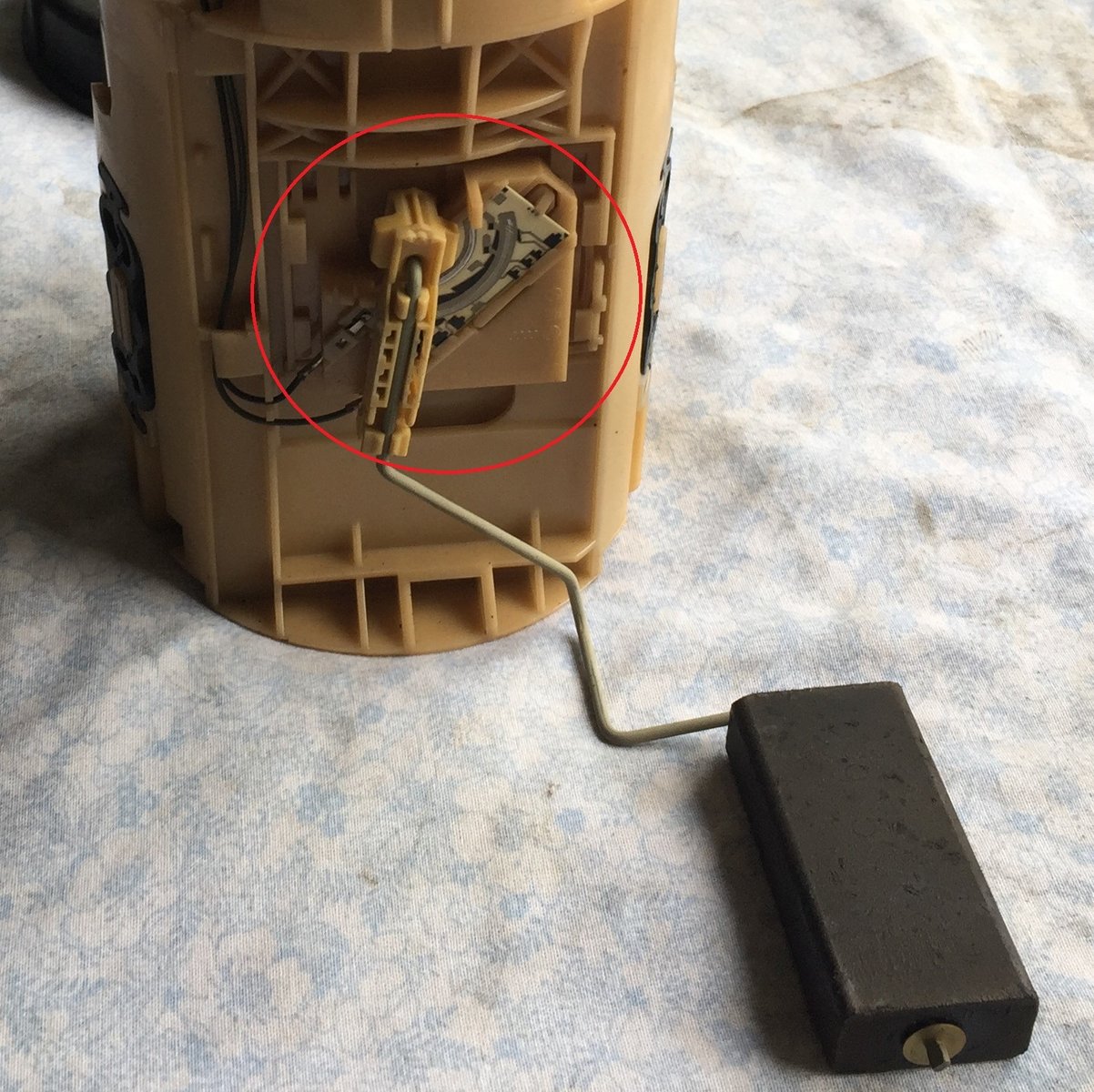

  2. Pas trop abrasif, mais vérifie que le contact s'établit bien avec un multimètre, en position ohmmètre tu montes et descends le flotteur manuellement et tu dois voir la résistance varier

  6. C'est relativement simple ...... tu as peut-être les peignes qui ne font pas suffisamment contact avec les pistes, mais la réparation ne coûte rien. Tu fais varier une résistance en montant et descendant le flotteur, c'est tout .... pourquoi remplacer par du neuf ?

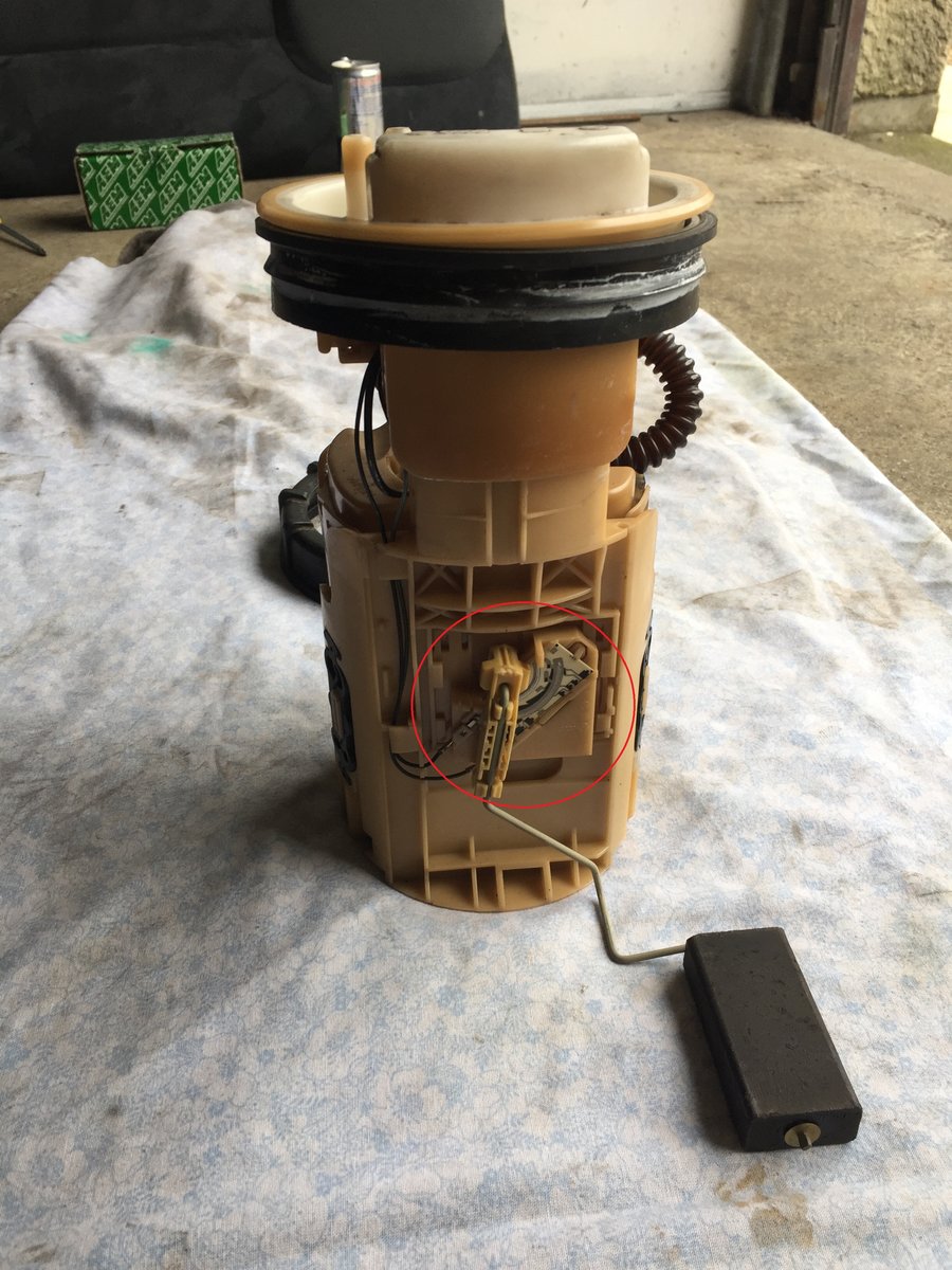

  9. Pour moi, il n'y a rien à remplacer, c'est très certainement un mauvais contact au niveau des pistes ..... Ci-joint la photo de la pompe de mon A3, mais sur S3 le principe doit être similaire.
