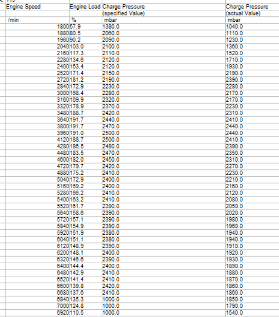

Si tu n'as aucune fuite, c'est que ton turbo ne donne pas ..... le débit est insuffisant par rapport aux caractéristiques de turbine et compresseur. (Trop d'espace entre le carter et la roue de compresseur) Ton filtre à air est ok ? -

A part contrôler que tu n'as pas une fuite sur le circuit de suralimentation, il n'y a pas grand chose à faire là ...... Si tu retends plus la tige de wastegate, tu vas avoir un pic plus conséquent encore, donc pas bon ....... et passé 3800tr/min tu ne suivras pas pour autant la consigne, (si la N75 est déjà au taquet) -

La consigne demande 1,4b à 3400tr/min ..... c'est un peu tard non ? ..... A moins que ce ne soit pour préserver les bielles Toi tu les as à 2700tr/min (pic de pression) ..... puis la N75 ouvre légèrement la wastegate pour réguler et suivre la consigne, A 3800 tu as 1,44 pour 1,47 de consigne : là ok Mais à partir de 3800 tr/min tu décroches de la consigne, sûrement le débit du turbo qui n'est pas suffisant Le turbo devrait suivre au moins jusqu'à 5000-5500 tr/min -

Ton log date du 14/02 ..... tu en as un plus récent ? -

Tu as ton pic de pression à 3000tr/min, et tu décroches de la consigne à 5000tr/min -

L'idéal aurait été de contrôler le turbo avant le montage, tu le sauras pour la prochaine fois ;) Vers quel régime as-tu le pic de pression en 3ème ? Après le pic, la pression stabilisée tu l'as jusqu'à quel régime moteur ? Tu as un log du 115 ? -

Même en modifiant l'ouverture de la wastegate, la pression de suralimentation finira, à un certain régime, par baisser ....... Le turbo aspire et comprime l'air, que les cylindres avalent ..... Quand le turbo est en pleine charge, vers le mi-régime, on va brider la vitesse de rotation de la turbine en ouvrant la wastegate via la N75, afin de limiter et réguler la pression de suralimentation, suivant le seuil défini par la carto, .... mais à hauts régimes, le débit d'air du turbo est inférieur au débit d'air avalé par les cylindres (les cylindres avalent une plus grande quantité d'air que celle fournie par le turbo), donc la pression de suralimentation baisse progressivement dans le circuit d'admission. -
