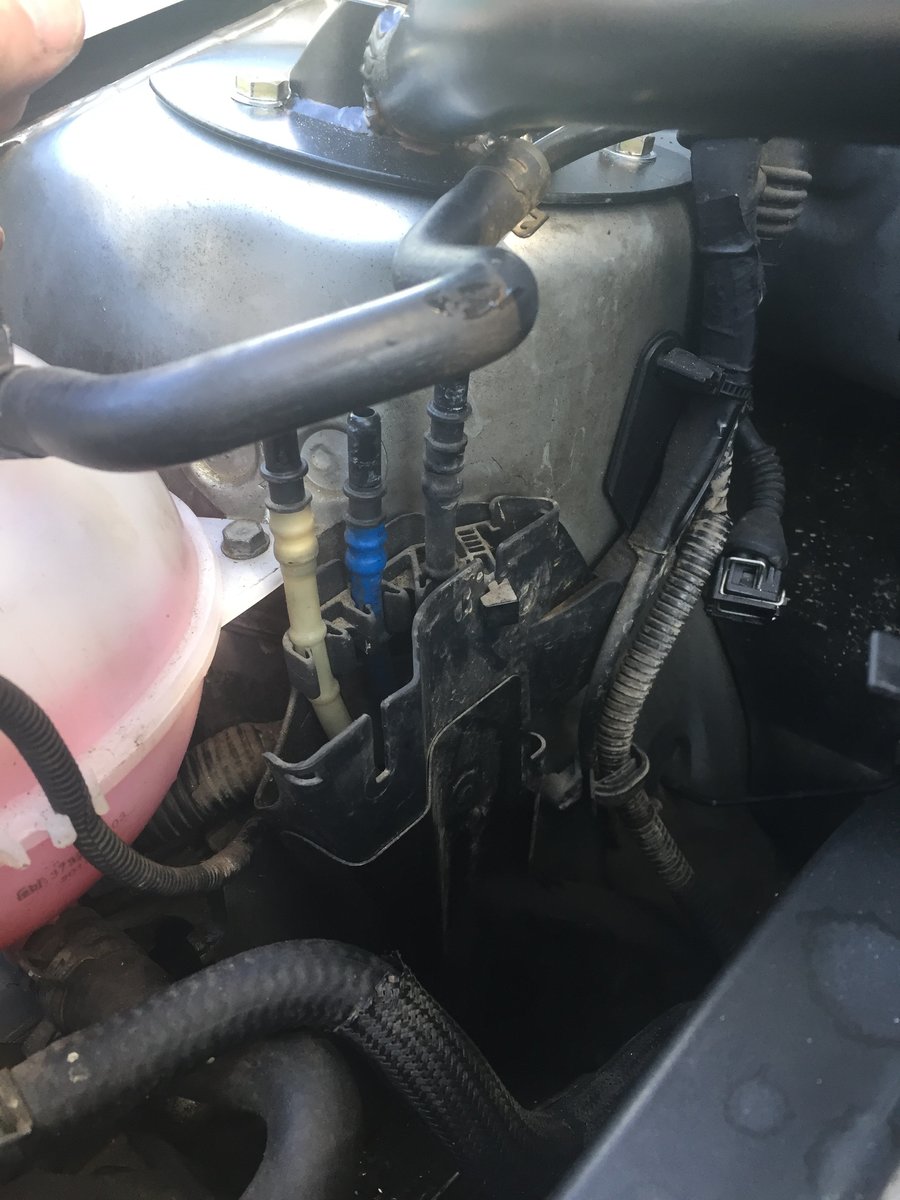

C'est juste un cache pour isoler les 3 durites, Si tu défais les 3 raccords rapides, tu peux retirer le couvercle, et les voir. Sur mon A3, la durite est à l'air libre (plus de canister) et pourtant je n'ai pas d'odeur d'essence, tu n'aurais pas plutôt une fuite sur la durite d'alimentation ou celle de retour ? -

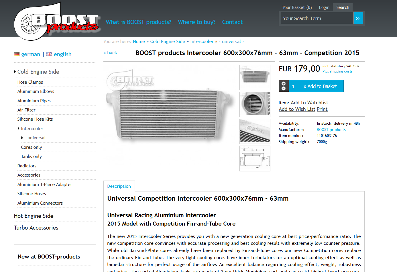

https://www.boost-products.eu/en/cold-engine-side/intercooler/ -

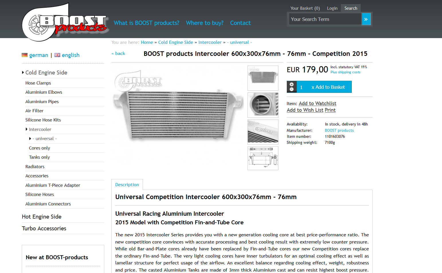

Tu l'as au même prix en 63mm, rien ne t'empêche d'utiliser une durite de réduction en silicone (76-60 par exemple) -

C'est abusé le tarif, pour 5 fois moins cher t'as le même résultat avec un produit comme celui là : Par contre il faut te démerder pour fabriquer les supports et acheter le piping ...... -

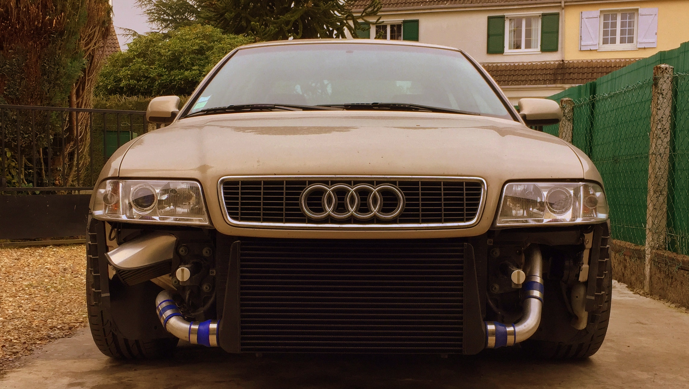

Sur l'A4 j'ai mis un échangeur 600x300x80 (dimensions de corps de l'échangeur) et la T°C d'admission en roulant normalement était toujours inférieure à la température ambiante ...... Sur banc en fond de 4ème et sur plusieurs tirs à 29°C pour 20°C de T°C ambiante. Avec le premier FMIC que j'avais monté (moitié moins de volume, équivalent à 2 fois celui d'origine) la température d'admission grimpait à 50-55°C dans les mêmes conditions. Et pas de différence entre les 2 montages au niveau du temps de réponse ..... -
