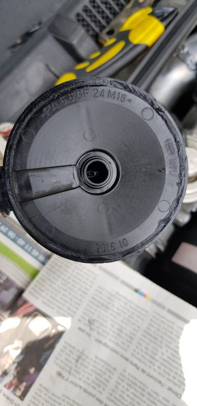

  3. Bon alors j'ai "démonté" ce reniflard par haut car j'étais persuadé que la membrane était percé. Et bien pas du tout, elle était en très bon état, même si le haut de la membrane comme le tuyau de reniflard étaient remplis d'huile. Donc j'ai tout nettoyé et je vais remonter le tout en mettant une bonne dose de pâte à joint car j'ai cassé le couvercle pour arriver jusque là. merci nos amis russe: Vraisemblablement, j'ai dû mettre un peu trop d'huile un jour ...
