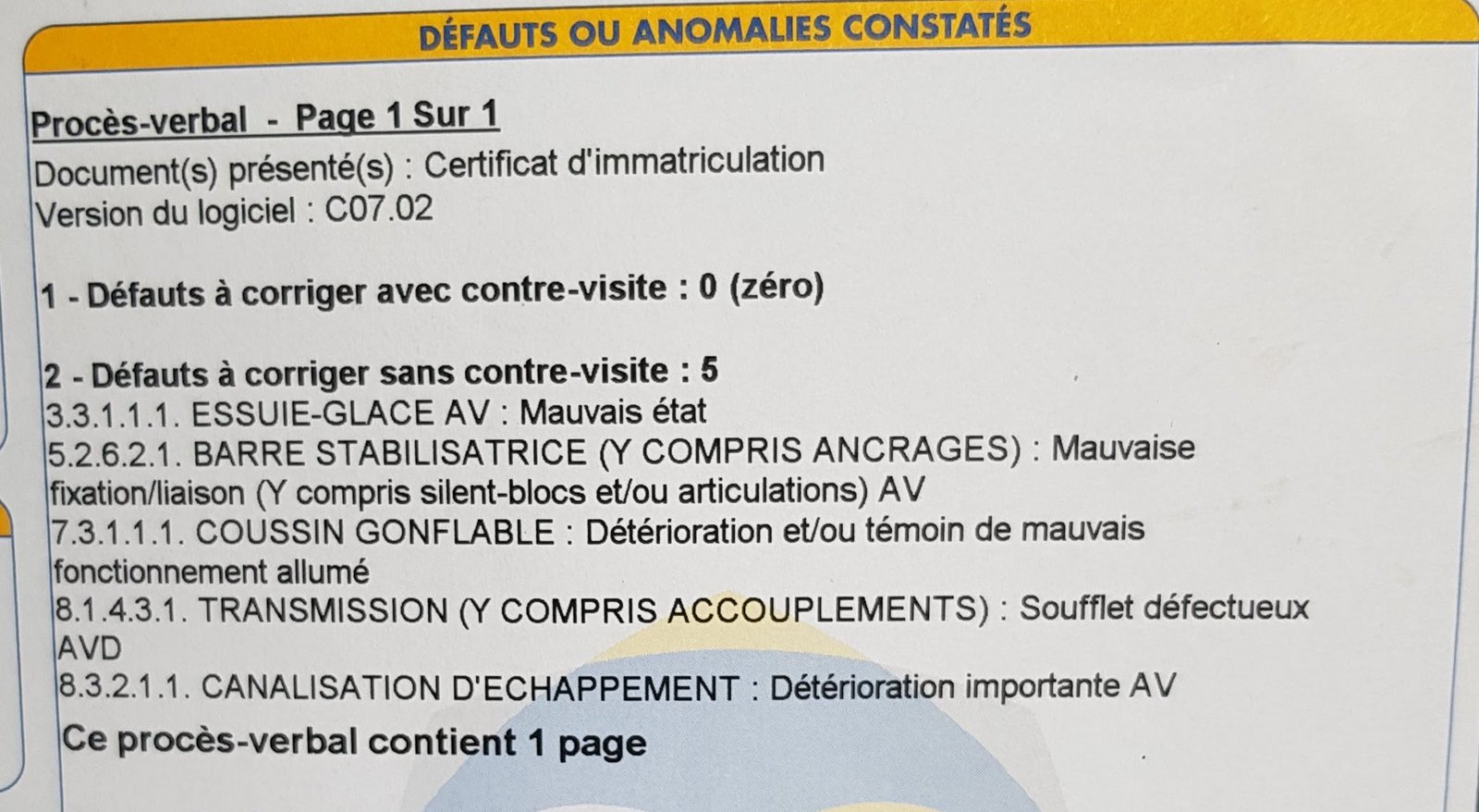

Merci beaucoup ! J'en profite pour vous demander un petit conseil pour l'achat de mon cardan avant droit. Le soufflet s'étant déchiré une deuxième fois en moins d'un an, je dois changer tout le cardan car il commence à se faire entendre. Le soufflet a été changé la première fois dans le cadre de ma garantie, mais j'ai un doute sur la qualité de la pièce et du montage. En regardant sur Oscaro et d'autres sites j'ai trouvé le cardan SKF VKJC 1049 (3x moins cher que chez Audi). En regardant sur ma RTA, j'ai l'impression que la pièce n'est pas la même, la forme est différente du côté boite. Si vous avez déjà changé un cardan, est-ce que cela pose un soucis ? PS: Je ne sais pas trop s'il faut que je recréer un post là-dessus ? J'ai un peu fouillé sur le forum mais je n'ai pas trouver l'information. Deuxième déchirure très importante. -

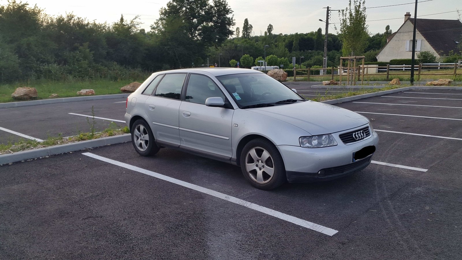

Bonjour à tous, Cela fait plusieurs mois que je profite du forum mais je n'ai jamais pris le temps de participer et surtout de me présenter. Alors j'ai acheté mon A3 comme première voiture en septembre 2016 avec 225.000km au compteur, j'en ai presque 260.000 aujourd'hui ! J'ai quelques soucis de temps en temps mais j'essaie de bien l'entretenir pour repartir sur de bonnes bases. On m'a dit que mon moteur (ASZ) pourra durer longtemps moyennant un bon entretien :D Je ne suis pas un grand bricoleur mais j'essaie de m'y mettre et surtout je m'efforce à acheter des pièces de bonnes qualités. Voici mes quelques frais depuis mon achat: - Fuite du réservoir à carburant due à un mauvais joint (garantie) - Rotule AVD et soufflet de cardan AVD côté roue (garantie) - Calorstat et sonde de température de liquide de refroidissement - Cable de la pompe de centralisation oxydées (j'ai les câbles, il faut juste que je les remplaces) - Boîte à gants: le couvercle de l'ancienne était cassé - Actionneur verrouillage trappe à carburant - Décalaminage Et mes prochain travaux: - Volant moteur qui commence à se faire remarquer (kit embrayage SACHS reçu endommagé, j'attends l'échange) - Cardan ou tête de cardan AVD côté roue (soufflet déchiré à 2 reprises ...) - Vérifier l'étanchéité à l'arrière de la voiture (tapis de coffre humide) - Réparer mon siège avant: une bande d'Alcantara qui s'est décollée - Vérins de coffre qui commencent à fatiguer Voilà pour le moment. A bientôt sur le forum !
