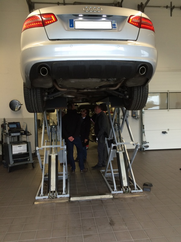

Le technicien Audi a été clair quand l'expert de la concession lui a posé la question par rapport au changement du volant et de l'activation des palettes :
"Que le changement de vitesse se fasse avec les palettes au volant ou avec le levier séquentiel cela ne change rien... c'est la meme impulsion qui va au boitier/calculateur et le faite d'avoir activer les palettes avec un codage ne peut pas affecter une BVA et la mettre HS avec une fuite d'huile"
Donc voila ca au moins c'est fait ca a été ecrit dit et signé sur le compte rendu.

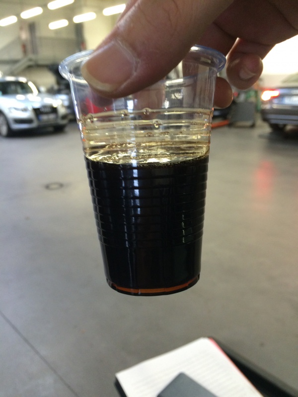

Maintenant place aux photos et je vous demande votre avis sur ce que vous aller voir :)
Voiture sur le pont

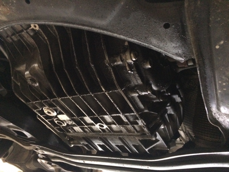

Dessous de la BVA tout huileuse/crasseuse

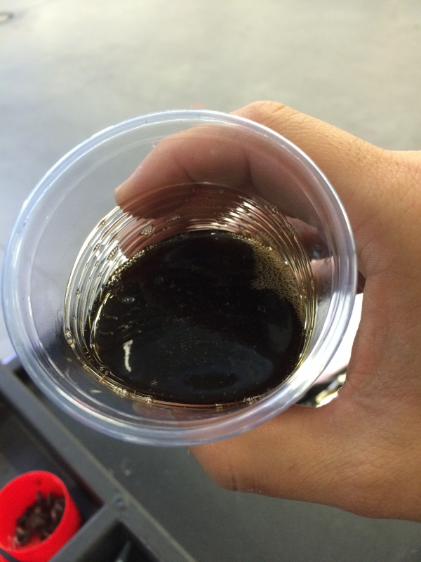

Et maintenant ce qui en ressort apres la vidange rapide de cette BVA qui a été vidangé et qui a roulé a peine 8000km
Est ce que pour vous l'huile a une bonne couleur pour une boite qui a été vidangé et qui a parcourut 8000km ???? moi j'ai des gros doutes la dessus

Pour l' huile de BV, j' ai déja vidangé 2 fois (à 100 kms d' écart) une BV multitronique sur une A4 B7 et lors de la deuxième vidange, l' huile était déja marron foncé
car de l' huile usagée reste dans le radiateur et les tubulures.
Sur ta photo, l' huile paraît plus noir que marron.
Bref, tout cela pour te dire que ce n' est pas facile à confirmer ou non une vidange de BV à la couleur de l' huile. :nixweiss:

Pour moi c'est clair qu'il n'y pas eut de vidange , je la trouve bien noirâtre , il faudra sans doute faire une expertise d'huile .

Sinon oui comme dit Alain par ou est sorti toute cette huile , la boite est peut-être felée ce qui à permis de laisser s'échapper l'huile .

l'expertise de l'huile n'est pas nécessaire d'après mon expert.
La seule vue du dessous de la boite auto veut tout dire... tout poisseux,crasseux,huileux ...il y a une fuite donc l'analyse de lhuile facturé a 200euros presque serait de l'argent gaspillé et une perte de temps

Je pense qu'on en saura plus quand la BVA sera démontée ( il faut compter 5h pour la depose et ouverture de la BVA )
