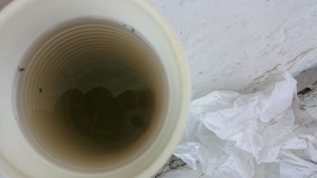

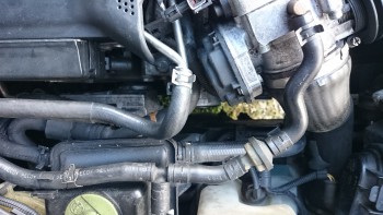

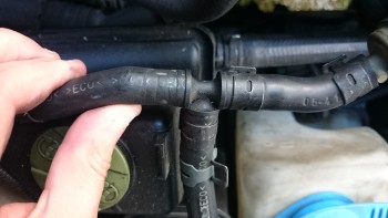

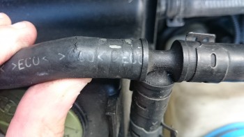

Sinon ce weekend j'ai retiré le liquide de refroidissement que j'avais en trop (presque un gobelet en plastique entier) car ça gargouillais à l'arrêt après avoir un peu tiré dans le moteur.
J'ai aussi raccourci un peu une durite qui se fais un peu vieille entre le canister et l'admission (mais les autres à côté sont guère mieux, à voir si je fais comme Franz (mais avec une couleur un peu moins olé olé).
0baa15417793970.jpg df4f9e417794001.jpg 0f0f23417794025.jpg ded489417794045.jpg
Et en effet, un changement de liquide de refroidissement ne serait pas une mauvaise idée, au moins visuellement :)
Il n'est pas joli mon bleu ? :ninja:

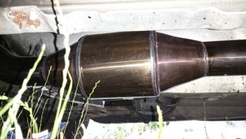

Cata sport, filtre à essence, support moteur coté boite et silentblocs de support pendulaire PowerFlex montés.
Je n'ai fais qu'un peu de ville mais déjà moins d'acoups au démarrage/décélération et les vitesses passent plus facilement, niveau sonorité je n'ai pas pu trop tirer dedans mais ça à l'air un peu mieux.

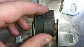

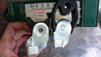

J'ai aussi un silentbloc (à l'avant du silencieux arrière) qui est cassé net alors qu'il à moins d'un an :(
3c2037421293009.jpg 4d68de421293037.jpg afdd43421293058.jpg 173043421293078.jpg a064aa421293098.jpg

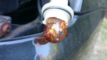

ps: j'ai aussi mis une photo d'un de mes clignotants avant, je ne sais pas de quand ils datent mais il va falloir penser à les changer :)
impecc le cata... il va parfaitement ou on voit que c'est du a pas cher ?
Y venait d'ou le support de silencieux ? £ combien ?
Le cata va nickel et la finition est vraiment correcte, en tout cas pas de soucis sur le mien.
Le support du silencieux qui à cassé venais d'Oscaro, Bosal 255-084 (http://www.oscaro.com/bandes-de-caoutchouc-echappement-bosal-255-084-458094-1055-p), acheté fin novembre et monté en décembre :(

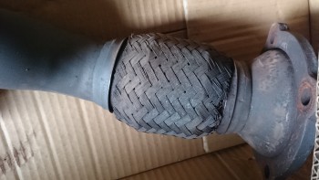

Par contre il faut bien noter que la partie extérieure du flexible de l'ancien cata était complètement morte (donc seul la partie intérieure, le "tubage" tenais encore le cata), que le support moteur coté boite était aussi bien "passé" (le caoutchouc était vraiment tout sec, on pouvais à la main faire bouger le support et ça grinçait alors que sur le neuf il aurait fallu au moins 2x plus de force pour arriver à faire le même "trajet"), de même pour les SB du support pendulaire qui tiraient bien la gueule donc ça devais tirer sur le silent bloc dessus plus que la normale.

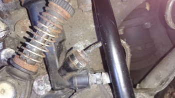

Sinon, j'avais un très petit bruit de casserole à l'avant gauche qu'il ne me semblais pas avoir avant, c'était la "durite" du récepteur d'embrayage qui n'était pas remise dans son passe-câble (photo 1) et tapais contre les lignes de frein.
Le fait qu'il y ait du jeu au niveau de la fixation de la "durite" (photo 2) n'aidant pas.

Le cata d'origine est encore en bon état mis à part le flexible extérieur et semble propre en plus.

Le silent bloc d'échappement chez Audi 7€ et en commande, j'ai donc préféré commander sur Oscaro en Febi avec un débitmètre Quinton Hazel QM729, avec le bon de promotion Blablacar de -10€ et livraison en relai colis ça fais 66.32€ le tout.

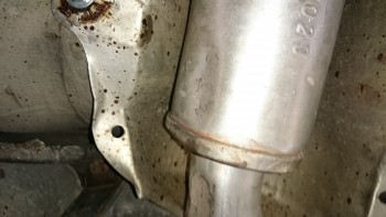

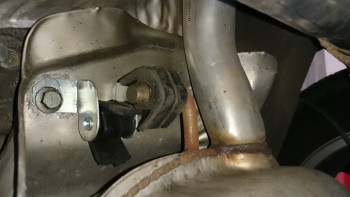

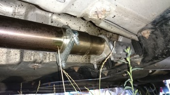

J'ai mis la voiture dans une position inconfortable histoire de pouvoir bricoler sans avoir à sortir de cric et j'ai changé le support d'échappement HS en passant pas l'arrière de l'auto, le caoutchouc était quand même vraiment naze pour une pièce achetée neuve il n'y à même pas 1an et ayant fait environ de 5000km.

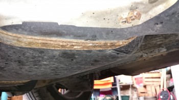

Après je suis passé sur le côté pour essayer de localiser les vibrations l'échappement que j'ai depuis que le cata à été changé car ça à encore empiré depuis (et avec le nouveau support de silencieux c'est encore pire).
C'est donc le l'arrière du silencieux intermédiaire qui touche le réflecteur... qui en plus à sa fixation à cet endroit qui est complètement rouillée et en miettes (après les photos prises avec l'écrou nylstop et la rondelle pour tester j'ai viré complètement les restants de la fixation à la main...), j'ai essayé de mettre différents boulons et rondelles mais le pas de vis est tellement bouffé par la rouille que ça ne tiens pas...
Je n'avais pas envie de tarauder coincé sous la voiture pas bien aligné histoire de ne pas rendre le truc encore pire, j'essayerais de voir avec le garagiste qui m'à monté tout ça car pas moyen de voir quelle partie est tordue ou mal montée facilement depuis la dessous.

Je suis plutôt satisfait du rodage des disques+plaquettes arrière qui ont plus de 5000km maintenant mais beaucoup moins de toute cette rouille de partout :(

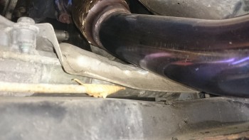

Bon, pour le problème d'échappement qui vibre contre la tole ça tape donc devant, par en dessous le coude du cata et le silencieux intermédiaire à l'arrière... et ça ne semble pas vraiment améliorable en ajustant le montage :(
En plus en la démarrant tout à l'heure... voyant ABS d'allumé, vu que les lignes ABS passent juste en dessous de la tole sous le coude qui tape j'ai un peu peur, je regarderais demain quel code erreur est remonté :(

Je pense changer mon intermédiaire par un intermédiaire de 1.9TDI histoire que ça ne tapes plus au niveau de l'inter et pouvoir éventuellement remonter un peu la ligne que le coude ne touches pas mais j'ai peur que ça fasse un bruit de tracteur avec le silencieux d'origine, si quelqu'un à un avis sur la question :)
C'est commandé à ETS Car par Amazon (quelques euros moins cher que sur leur boutique eBay) : 25,99€ frais de port compris.

Pour tes soucis de ralenti, as tu contrôlé les durites du circuit de reniflard?
Sur mon AGU, j'en avais une de percée et du coup prise d'air, ralenti instable et moins de puissance.
C'était celle qui remonte sur la pipe.
