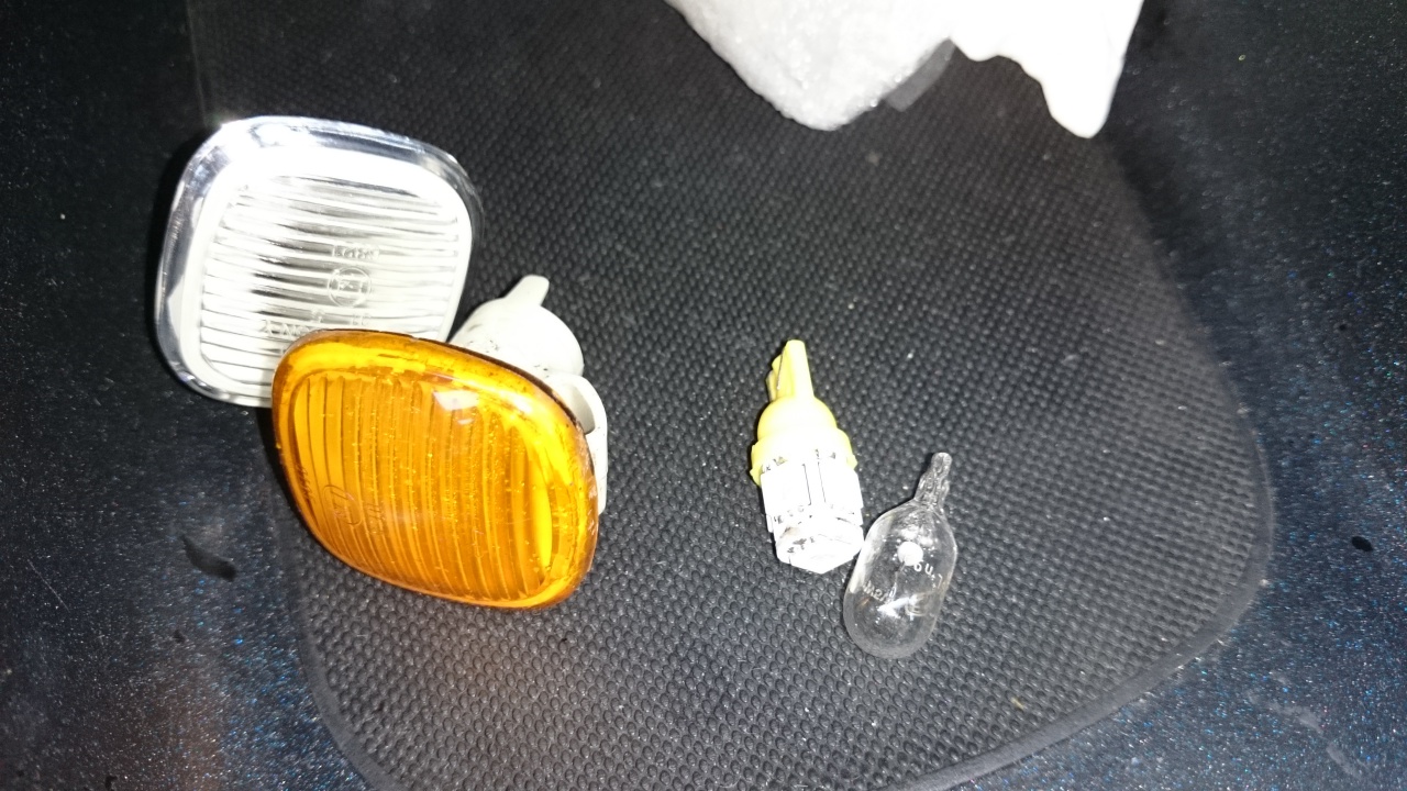

Sinon j'ai placé les répétiteurs cristal et ampoules les oranges qui ne passaient pas direct dans les nouveaux répétiteurs (et vraiment juste dans les anciens), j'ai du ébavurer un peu l'intérieur des répétiteurs, c'est passé bien d'un côté... de l'autre je me suis retrouvé à monter l'ampoule à l'envers (c'est des leds), j'ai voulu l'enlever et elle était bloquée dans le répétiteur impossible de la sortir pour la re-fixer sur le "culot", j'ai galéré comme un con vu que j'était dans la rue avec quasi aucun outils mais j'y suis arrivé avec une lame de cutter et une pince plate de taille pas très réduite.
Si vous êtes intéressés par les ampoules led orange que j'ai payé 3.10€ fdpin la paire depuis la France et qui passent tout juste dans les répétiteurs (et éclairent super bien) : http://www.ebay.fr/itm/181657056429?ssPageName=STRK:MEWNX:IT&_trksid=p3984.m1439.l2649

Tant mieux si tu t'en es sorti pour tes répétiteurs. Bon courage pour les Focaux! ^^

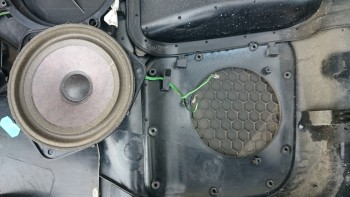

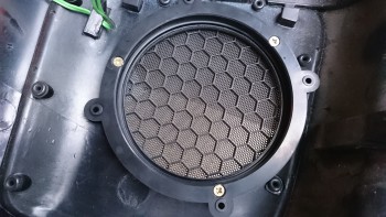

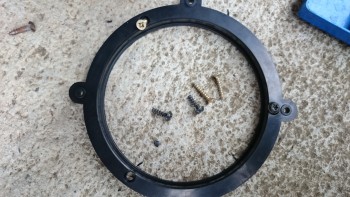

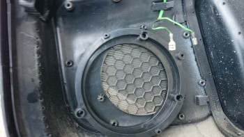

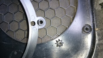

Les entretoises de montages... ne sont pas les bonnes... j'ai vraiment de la chance moi :( sur la première photo j'ai aligné l'un des trous avec celui de l'enceinte histoire que ça soit plus visible qu'avec les photos sur le panneau de prote et j'ai essayé toutes les combinaisons :(

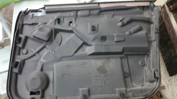

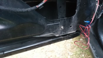

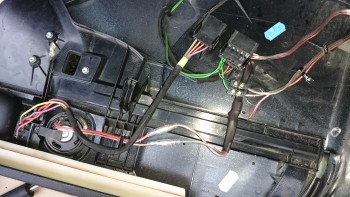

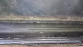

Aussi j'ai un peu d'eau à l'intérieur du panneau de porte et au fond de la porte, normal?

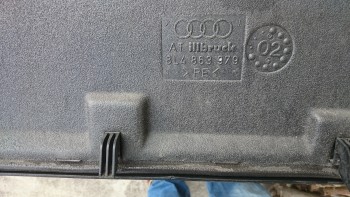

Et mon mystère de voiture de mon intérieur "original" avance, mes panneaux de portes... datent de 2002 (l'étiquette avec plein d'infos est à l'intérieur de la partie en mousse grise).
bc17e4398951176.jpg 69e141398951189.jpg 826b69398951201.jpg 3610a1398951214.jpg 6440f9398951230.jpg cb50ec398951236.jpg 7575a6398951243.jpg 29ab11398951255.jpg 99e0bf398951278.jpg 32c1f9398951300.jpg 079272398951321.jpg c9af70398951355.jpg d19286398951382.jpg 873697398951407.jpg
Bizarre ces panneaux de portes...

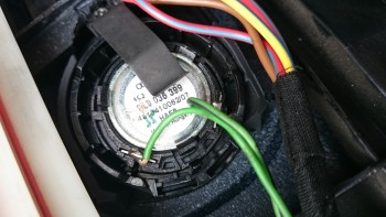

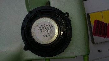

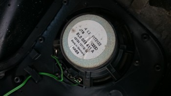

Fais chier ces hauts parleurs d'origine... rien de compatible...
la flotte ça m'etonnerait que ce soit normal...
Par contre j'ai de la "chance", j'ai l'impression de ne plus avoir d'infiltration d'eau dans le coffre depuis que j'ai démonté/remonté une partie de ce dernier.

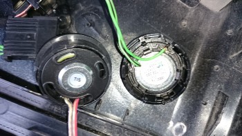

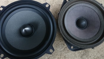

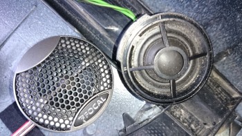

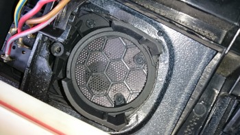

Cette fois j'ai pu mettre le kit Focon, le vendeur eBay m'à renvoyé les bonnes entretoises.
Par contre obligé de retailler un peu l'entretoise et les bords des "chevilles" côté garniture pour que ça passe et surtout ces cons de tweeters ont le corps qui à le même diamètre que l'origine mais sur l'avant il y à une bordure plus large et pas moyen de couper sur toute la largeur car il y à une grille sur le devant, j'ai charcuté un bout des tweeters et de la porte (et de mes mains) mais j'y suis arrivé.
Pour fixer les entretoise, il fallais des vis à tête plate donc pas moyen de reutiliser celles d'origine, j'avais que des vis à bois un poil trop longue, j'ai du leur couper le bout avec une pince coupante :)
Pour le son, j'avais testé avec déjà seul le HP principal Focal et le reste d'origine, on sentais bien que bien moins de mediums/aigus passaient par rapport au HP d'origine (pourtant il ne me semble pas qu'il soit filtré), avec le tweeter Focal grosse différence, le son est bien plus clair et restitue bien mieux les hautes fréquences, je vous recommande au moins de changer les tweeters (peut être que les filtres suffisent...) si vous trouvez que le son manque de clarté.

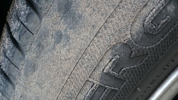

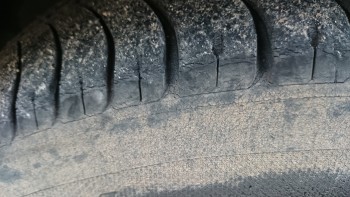

Et quand je vous disais que mes HP d'origine étaient pourris... l'un des deux à du moisi dessus un peu (ça se voit mal sur la photo) :) mes pneus avant aussi d'ailleurs, il faut vraiment que je trouves des jantes histoire de changer tout ça :)
