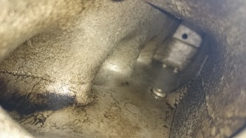

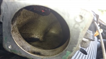

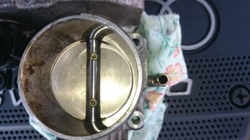

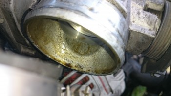

Toujours à chercher la cause de mon problème récurent (ralenti instable et acoups au relâcher/appui accélérateur dans certaines conditions), je ne suis rendu compte qu'en pinçant la durite qui ressors du canister de recyclage de vapeur d'essence (evap canister), le ralenti baissais et semblais se stabiliser, j'ai donc coupé le moteur et débranché la prise du solenoid du canister, le ralenti est en effet plus bas est stable mais le moteur semble trembler dans les 2000 tours et au relâcher d'accélérateur la ralenti tombais assez bas avant de se stabiliser (600 tours peut être).
Après ça, j'ai tenté :
  • De vérifier si le "clapet" anti-retour entre le boitier papillon et le canister fonctionnais bien en aspirant et soufflant des deux cotés, cela semble bien fonctionnel.

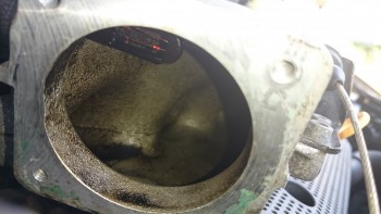

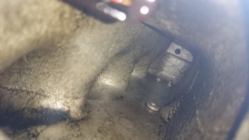

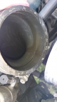

  • J'ai re-démonté (fais il y à quelques mois) et nettoyé le boitier papillon, il est quand même bien huilé j'ai trouvé pour moins de 2500km depuis le dernier nettoyage, par contre le collecteur semblais relativement propre donc je ne m'inquiète pas non plus trop, il faudrait voir pour un nettoyage d'intercooler je pense.
  • Re-nettoyé le MAF au nettoyant contact, par contre je n'avais pas de Torx percée de la bonne taille donc j'ai démonté la partie supérieure de la boite à air avec pour y accéder...
  • Tenté de rouler avec le capteur de pression atmosphérique/altimètre débranché, ça ne semble pas changer quoi que ce soit.
  • Pris des mesures en roulant mais pas encore eu le temps d'analyser tout ça (toujours 130mg/s en pic "Air mass" soit ~162.5cv).

Ca me fais penser qu'il faut que je rachètes de la pate à joint, il me semblais qu'il m'en restais quelque part mais l'autre jour après avoir démonté le papillon je ne trouvais plus le tube (c'est malin de vérifier après coup, en effet...), j'ai foutu un pe de pate à join spécial robinetterie (certifiée resistante jusqu'à 150°) au final car je n'ai trouvé que ça...
C'est la pièce à gauche du collecteur d'admission sur lequel arrive le câble d'accélérateur : 408-237-212-007.jpg
