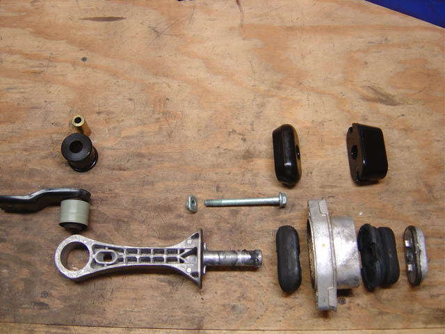

Il me reste à savoir et décider comment je vais monter ça.
Sinon je pense que je vais me prendre un silentbloc Powerflex rouge (version plus souple pour moteur diesel) pour la partie arrière du support moteur pendulaire (le dogmount) : http://www.powerflex.co.uk/road-series/product-details/Front+Engine+Mount+Dog+Bone+%28Diesel%29/1819.html
Il est plus rigide que l'origine en caoutchouc et permet de limiter le mouvement du moteur quand il monte dans les tours et se retrouver à avoir le moteur qui "sautille" quand les roues patinent ou lors de passage de rapport et qui provoque aussi des difficultés à passer les vitesses à haut régime.
Enfin la c'est pour le remplacer en entier, moi je veux juste changer le silent bloc arrière (qui est en 2 parties) donc un boulon de plus à démonter : dsc02854.jpg
Je viens de commander sur Amazon.co.uk, c'était un poil moins cher qu'ailleurs (23.50 GBP, soit 31.7648 EUR mais dans les 33, 34€ avec conversion je pense alors que su eBay c'était mini dans les 35€) : http://www.amazon.co.uk/gp/product/B00A1TKUGO?psc=1&redirect=true&ref_=od_aui_detailpages00
J'ai monté le même sur la mienne, et c'est vrai que c'est un plus lors des passages de vitesse. Le rouge étant moins dur que le jaune, ça limite aussi pas mal les vibration dans la voiture au ralenti.

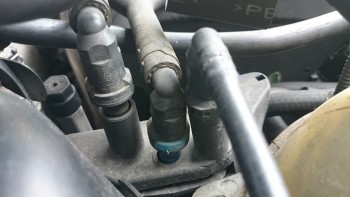

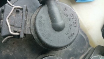

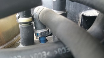

En essayant de voir si je trouvais quelque chose d'anormal, je me suis rendu compte que mes arrivées et départ d'essence de la rampe d'injection ainsi que celle du canister n'étaient pas bien enfichées mais après vérification sur IFI et le net, c'est bien les durite qui arrive depuis la pompe à essence et reservoir qui dépassent et non pas une pièce mal enfichée donc rien de grave.
3de36b408535366.jpg 060a41408535382.jpg 14fc55408535418.jpg f071c3408535457.jpg
La sortie au niveau du canister m'à l'air fendue, je voulais mettre un coup de pate à joint mais j'ai zappé, une prochaine fois :)

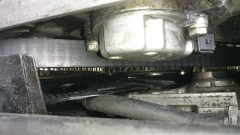

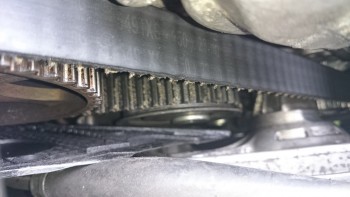

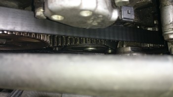

J'en ai profité pour vérifier la courroie de distrib qui à environ 1an et moins de 10000km, pour l'essence/huile ça peut être dû au fait que le joint de cache culbuteur fuyais et à été changé en décembre.

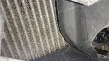

J'ai retiré le cache au niveau du parchoc devant l'intercooler (ça fais une différence ou ça ne sers à rien et autant le laissé mis?), c'est risqué et utile de passer un coup de jet d'eau dedans ou juste de l'air?

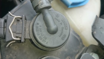

J'ai aussi testé de souffler dans le reniflard (depuis le côté dans la pipe d'admission), ça m'à donné l'impression de souffler dans un ballon mais pas facile à dire si ça "fuyais" ou pas, c'est normal ce comportement ou on ne devrait pas pouvoir souffler du tout?

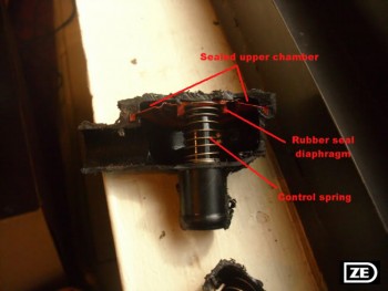

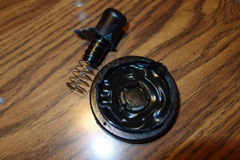

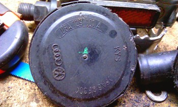

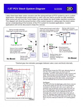

Pour avoir une meilleure idée du fonctionnement, j'ai trouvé ce diagramme et ces photos de reniflard démontés sur le net :
688729408565397.jpg af16fd408565449.jpg 483541408565486.jpg 2e3d54408565518.jpg 160d4a408565562.jpg
Donc en aspirant ça devrait boucher assez vite (à voir après la tension du ressort) donc le mien est probablement mort.
Pour l'intercooler il vaut mieux laisser le cache vu qu'il canalise mieux l'air pour l'intercooler.

Le mien était mort. 20 € chez Audi. 5 minutes pour le changer.

ps: pour l'intercooler je parlais de nettoyer l'extérieur déjà car il semble assez crado, l'intérieur on verra plus tard... éventuellement :)
