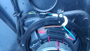

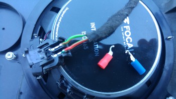

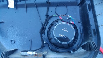

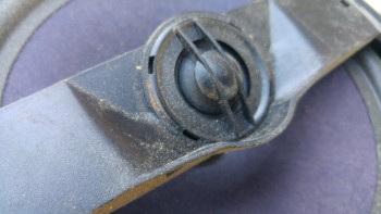

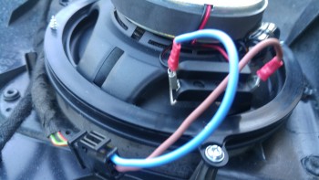

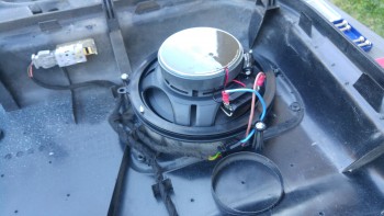

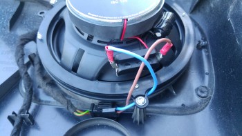

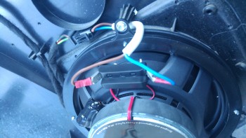

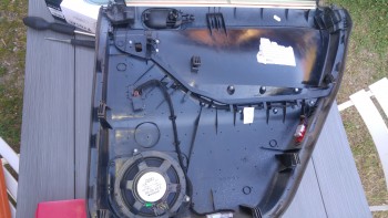

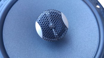

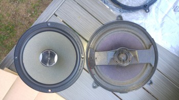

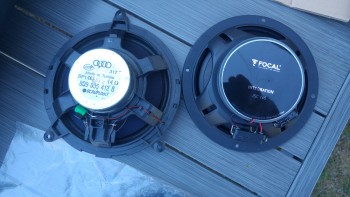

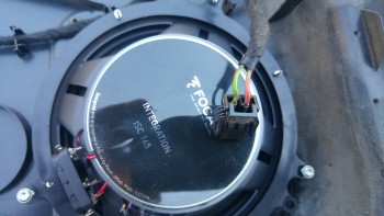

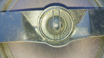

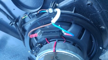

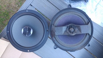

Kit coaxial Focal ISC165 enfin acheté (59€ sur CDiscount) et monté ce weekend !

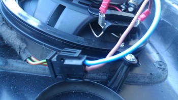

Forcément comme jamais rien ne va comme il faut je me suis rendu compte une fois tout démonté que je n'avais pas les bonnes cosses et même pas de câble potable...
J'ai donc fais du bricolage bien moche : du câble électrique avec bout étamé rentré en force dans la prise (au moins pas coupé de câble ni mis de domino et des cosses toutes merdiques et trop grandes côté HP, c'est moche mais ça fonctionne :)
Niveau son ça rappelle bien la différence au niveau de HP avant entre l'origine et les Focaux : bien plus d'aigus et un son plus propre, ça donne l'impression que l'origine n'était pas à deux voix.
c5fed6495645649.jpg 19bc94495645661.jpg ee3cb5495645696.jpg 3bbc26495645720.jpg bf27cb495645745.jpg 632452495645773.jpg c1df19495645792.jpg cf9cce495645816.jpg 1cfed9495645838.jpg 14d9fd495645862.jpg 942366495645900.jpg e6b556495645918.jpg 246cf4495645939.jpg 42f6c3495645967.jpg f3e47a495646002.jpg a110c4495646016.jpg d04db2495646025.jpg 7902a4495646035.jpg

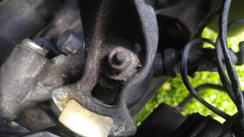

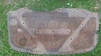

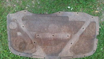

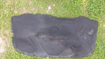

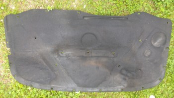

J'ai aussi retiré l'isolant capot il y à quelques semaines, ça prends 3 minutes à faire, les clips en plastique se défont à la main ou au pire avec un tournevis plat sans avoir à forcer, ça permet normalement au moteur de mieux refroidir (il n'y à pas cet isolant sur les S3 et sur les TT) et on entends un tout petit poil plus le moteur, l'admission et la dump.

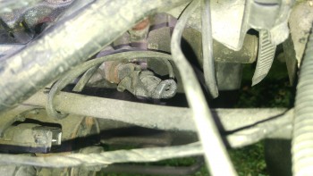

Avec des photos de quand j'avais tenté de démonter mon démarreur (foire à la rouille et aux câbles en mauvais état)... mais évidemment je n'ai pas remplacé ma douille de 18 que j'ai cassé en voulant démonter un support moteur et mes clés de 18 étaient trop justes pour débloquer les boulons bien grippés donc pas pu avancer la dessus...
5d66dd495648712.jpg 7f10f6495648719.jpg 496400495648732.jpg 335187495648745.jpg 54a54e495648765.jpg 6f9276495648789.jpg a68643495648805.jpg 7808e2495648820.jpg dab7d9495648829.jpg 012799495648846.jpg 86b3f1495648873.jpg 29c2ea495648900.jpg

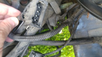

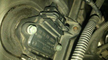

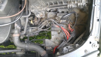

En repartant du boulot à midi pour aller manger la voiture qui tremblotte (mais ralenti stable) :(

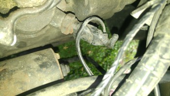

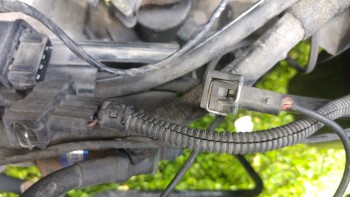

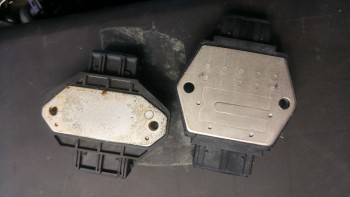

Après avoir testé de débrancher les bobines une par une, c'est bien un problème d'allumage (comportement identique avec l'une des bobines débranchée et moteur qui à vraiment du mal à garder le ralenti avec les autres), j'ai changé toutes les bobines de places, débranché/rebranché le module de puissance sans succès, toujours le même cylindre qui n'allume pas, c'est donc probablement le module de puissance (ou la bougie mais elle à 1 an et demi alors que le module est d'origine est connu pour pouvoir lâcher sans prévenir).
J'ai donc commandé sur Yakarouler (j'ai malhereusement raté de peu le code promo pour -10% sur tout le site mais vu qu'au final j'ai laissé mon panier "en plan" 1 ou 2h, j'ai reçu automatiquement un code promo pour -3%, c'est déjà ça) :
Boîtier de gestion BOSCH 0 227 100 211 75,88 €

il a quoi ton démarreur exactement?
il existe des kit pour les refaire ou pas?
il à la tête grippée, en gros le rochet ne reviens pas après avoir démarré et se fais entrainer pendant 1/2 seconde par le moteur (et donc le moteur fais tourner le démarreur, le monde à l'envers), ça fais un sale bruit et ça diminue la durée de vie du démarreur.
C'etait bien le module de puissance, par contre Yakarouler n'avaient plus en stock la pièce Bosch et m'ont envoyé l'équivalent Beru sans prévenir...
La Beru est plus grande, par contre la surface de contact pas lisse c'est pas très malin pour la dissipation thermique :

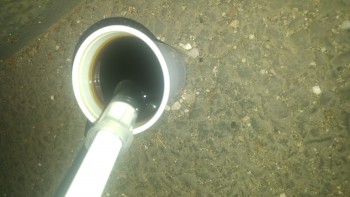

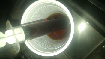

J'ai enfin reçu ma seringue après presque 1mois d'attente (le vendeur eBay qui n'accepte que les virements et chèques, j'avais pas fait attention en commandant...) pour pouvoir vider un peu mon bocal de direction assistée qui était trop rempli.
J'ai suivi cette procédure pour déterminer le bon niveau (important car à froid il ne faut pas se baser sur le "Min" et "Max" mais de l'autre côté) : http://www.r32passion.com/t3296-probleme-direction-assistee
J'ai remplis un gobelet a café entier pour me retrouver proche du mini côté moteur chaud (là où c'est marqué "Min" et "Max") et très légèrement au dessus du maxi côté moteur froid (zone raturée) au cas où il y ait un peu d'air ou que la voiture ne soit pas parfaitement à niveau, ça reste très loin du niveau que j'avais (un peu au dessus du mot "Max" de l'autre côté) :
Niveau couleur ça semble être bon ou pas? c'est sensé être vert la G 002 000 donc je pense qu'une purge ne ferais pas de mal, il y à une procédure particulière à suivre?
ps: ça à l'air chiant à purger, il faut remplir et aspirer plusieurs fois par le haut du circuit : http://passatb5.wikidot.com/power-steering-fluid-flush

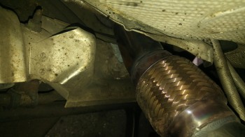

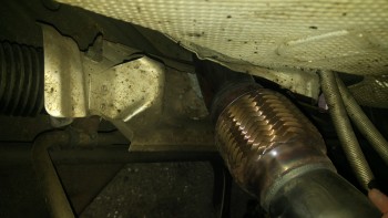

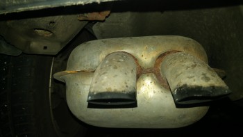

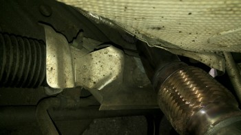

Encore une surprise, en sortant du parking du bureau ce midi un gros bruit à l'arrière et après en roulant des gros bruits de tôle : la patte arrière du silencieux arrière qui s'est cassée à la soudure... merci Bosal et les pièces à durée de vie limitée (ça à quand même tenu presque 2ans, comparé à leurs silentblocs qui avaient lâchés au bout de même pas 1an c'est déjà ça).
Donc la j'hésite entre voir pour une ligne inox après cata vu que j'ai déjà le cata sport en 2.5" ou reprendre du type origine avec tube intermédiaire de TDI (vu comme c'est emboité en force c'est probablement plus simple de racheter que de vouloir récupérer la pièce) voire de faire ressouder mais vu qu'il faut de toute manière démonter et comme c'est emboité il risque de falloir couper au moins une des deux pièces.
Niveau lignes inox j'aurais bien voulu le Milltek de Golf 4 avec l'arrière découpé pour faire "style origine" caché sous la jupe mais c'est hors de prix, sinon il y à Freidrich Motorsport qui à un "silencieux arrière caché pour arrière" mais sans photos sur le site officiel mais sur un autre site ça à bien l'air de correspondre au besoin (modèle 971012) : http://www.atz-autoteile.net/zubehoer-fuer-pkw-transporter/abgassystem-auspuff-etc/auspuffanlagen/friedrich-motorsport-sportendschalldaempfer-fuer-audi-a3-8l-frontantrieb-1-6l-74-75kw-1-8l-92kw-1-8l-turbo-110-132kw-1-9l-tdi-66-74-81-96kw/a-165490/
Par contre je monterais avec intermédiaire car ça à l'air sacrément bruyant leurs lignes d'après les vidéos sur Youtube et je me retrouve encore avec mon dilemme du cata tordu qui risque de coller l'inter au pare-chaleur.
Leur inter "groupe A" à l'air quand même moins épais que l'origine (modèle 941012-VA).
Par contre ces deux modèles sont plutôt en 2.25" je pense, a voir si ça n'est pas mieux si j'ai envie de garder un niveau sonore pas trop important, sinon il y à la ligne complète groupe A avec silencieux caché mais ça fais 120€ de plus.
Si vous connaissez cette marque, ça donne quoi niveau décibel? ou si vous avez une proposition alternative qui reste pas trop chère :)

Pour le TA Technix il n'est pas sous la jupe ; autant certains autres modèles ont les tubes qui partent vers le bas pour passer sous la jupe et peuvent être découpés (je ne sais plus qui à fais ça ici avec un Milltek) mais les TA Technix sortent "droit" donc pas possible :(
Ca ressemble à ça le Milltek, après c'est un modèle pour Golf 4 donc à vérifier si la jupe de l'A3 n'arrive pas plus à raz les bonbons :
Il y à deux références qui ont l'air identiques pour le "lot" inter résonné, tube entre l'inter et le silencieux et silencieux Milltek : SSXAU081 et SSXVW056.
ps2: autre option chez Scorpion avec sortie discrète (coude/descente plus prononcée que le Milltek) :
En attendant j'ai fais une réparation de fortune : j'ai coincé la patte qui pendouille entre les deux sorties, c'est très distingué !
Ca fais de gros bruits de vibration contre le pare chaleur contre lequel il reste collé mais au moins ça ne fais pas flipper, surtout que la route entre le boulot et chez moi c'est un peu Bagdad.
Pour le Friedrich, ils m'ont répondus que l'inter+backbox discret que j'ai mis en lien précédemment n'ira pas pour mon besoin et qu'il faut me tourner vers la ligne complète 981012-X qui n'est pas "discrète"... je leur ai demandé de préciser pourquoi ça ne correspondait pas au besoin (mauvais diamètre? inter purement décoratif?).
Sinon pour le Milltek j'hésite car ça fais cher et surtout l'inter va probablement aller se coincer contre mon pare chaleur, même avec mon "ressort magique" au niveau des silentblocs :(
Et sans inter je présume que c'est vraiment trop bruyant.
J'ai justement déjà un cata sport 200 CPI (moitié de l'origine) qui est en diamètre 2.5" contre 2.25" sur l'origine donc ça risque d'être trop niveau bruit.
Par contre, j'ai un petit doute, le silencieux arrière de 1.9TDi et de 1.8T c'est compatible ou pas car sur les annonces ils mettent toujours que la ligne Milltek c'est que pour Diesel?
Oui, on entendais le turbo souffler après alors que d'origine quasi rien, niveau bruit c'est plus le retrait du silencieux intermédiaire qui avais augmenté le volume si je me souviens bien, en plus au début quand j'ai mis le cata j'avais l'inter qui était coincé contre le pare chaleur donc pas évident de bien comparer le son avant/après :)
J'ai été faible, j'ai pris le Milltek discret avec intermédiaire pour 480€ fdpin : http://www.ebay.fr/itm/282065203042 (ils ont mis les mauvaises références pour l'inter et silencieux compris dans le kit mais je les ai contactés au cas où...).
