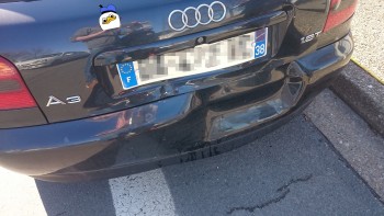

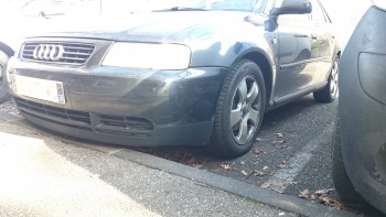

Alors que ça roulais au pas, la voiture de derrière s'est fais rentrer dedans... et m'est rentrée dedans.
Rien de bien grave j'ai l'impression mais il faudrait que je retires la roue de secours pour être vraiment certain.

le veinard y'avait personne devant ^^ ca a pas mal enfoncé néanmoins
Il y avais une voiture devant mais j'ai eu le réflexe de freiner, pas comme la petite vieille derrière :)
C'était en descente malheureusement.
Pas cool. Négocie une complète :Ninja:
Veinard, je ne crois pas, moi je dis ça pue du c** cette histoire ! Le hayon est bien touché...
Soit bien présent pour défendre ton cas lors de l'expertise. A mon avis c'est pas gagné, il en faut peu pour un VEI sur nos vieilles caisses.

Il est pas en tors mais la voiture est vieille et ta vite fait d'avoir des reparation superieur a la valeur du vehicule ....
Jespere que ca va passé pour toi ;)
Oui ca devient vite compliqué.
Déjà, il faut tomber sur un expert honnête (c'est pas leur but) et un carrossier aux tarifs raisonnables.
Que l'expert accepte de partir sur des pièces d'occasion pour réduire les coûts au maximum.
Moi pour mon TDI c'était une grosse chiure le mec, en mode nettoyage de parc auto, il ne voulait pas de pièces d'occasion, et que des pièces Audi. Donc pour un côté abîmé, on change les 4.

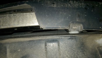

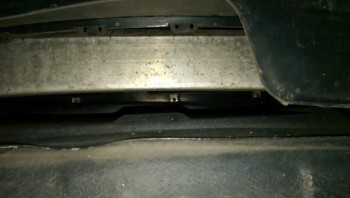

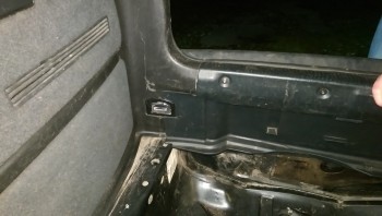

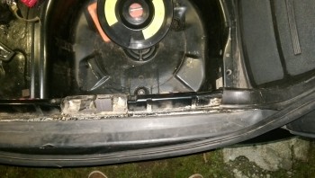

Au vu de l'espacement entre le coffre et le plastique sous le feux droit la jupe à peut être bouger..Tu t'es pas couché dessous pour voir?
Retire la moquette, roue de secours et garniture en plastic de jupe arrière (4 vis et les deux crochet à virer) pour te te faire une idée.

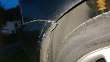

J'ai fais un tour cher ma mère pour voir si j'arrivais à mieux voir l'étendue des dégats.
Ca faisais longtemps que je n'étais pas sortie de la ville et que je n'avais pas trop fais chauffer le turbo, en arrivant ça fumais encore bien du côté du turbo.
J'ai pris une vidéo que j'ai commencé bien 30 secondes à 1 minute après que je me sois arrêté, on ne voit malheureusement pas la fumée qui sors mais ça sors de derrière le moteur côté dump valve plutôt.
On voit au début de la vidéo que le turbo et descente sont encore un peu rouge et après que j'ai mis le flash on voit qu'il y à des projections d'huile sur l'admission avant turbo (si je ne me trompe pas), joint collecteur/turbo HS ou collecteur fissuré?

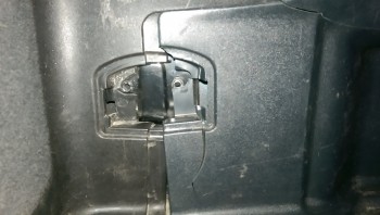

Pour le coffre c'est quand même tordu côté droit, la garniture intérieur au dessus de l'étiquette VAG est fendue et on voit qu'on ne peux plus la remettre comme il faut de ce côté alors que de l'autre côté pas de soucis, le phare et le plastique en dessous aussi ressortent un peu.
Par contre, la barre en alu sous le parechoc ne semble pas visuellement tordue.

Moi quand je vois ça... Je pense que ça a quand même bien bouger dessous :(
Pour que les garniture du coffre cassent et bougent autant... la jupe à du travailler, voir plus...
Après si ça se limite à ça et que tu trouve un bon carrossier, surtout pas cher, avec de la pièces d'occasion peut être qu'elle sera réparée mais faut voir dessous (plancher de coffre, longeron, tôle de feu ...) pour avoir un meilleur avis
