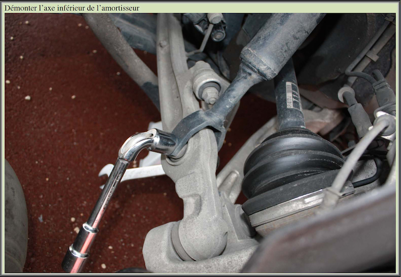

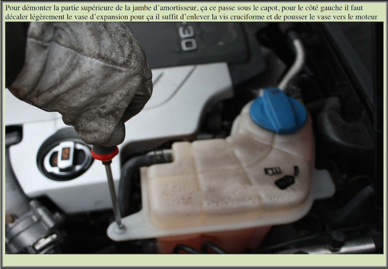

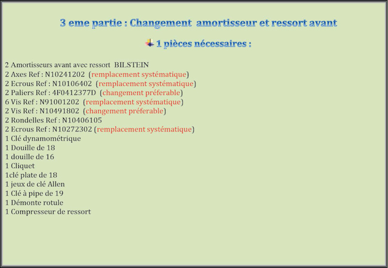

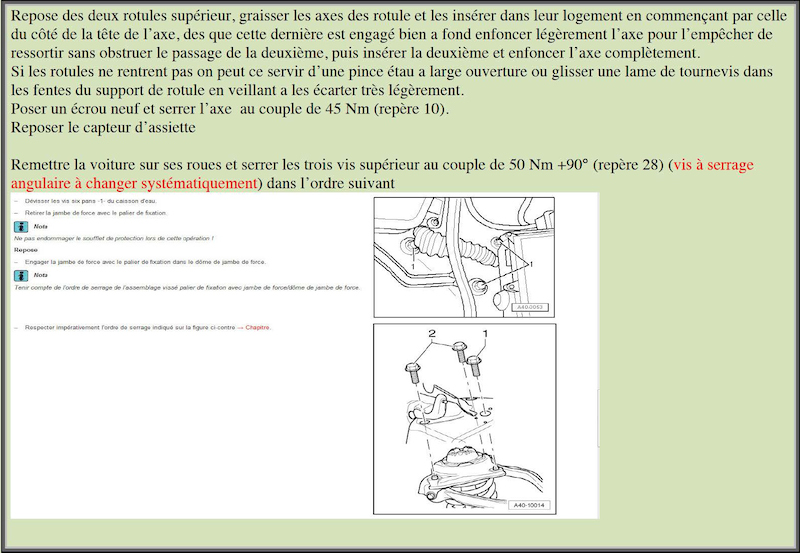

l'arrière est une vraie galère à faire sans l'outillage adapté pour compresser les ressorts. il faut un compresseur interne chose que bien sur je n'ai pas .
mais j'y suis quand même arrivé ou presque il me reste un avant a faire
j'ai donc mis la journée complète pour faire les deux arrière et un avant.
le tuto

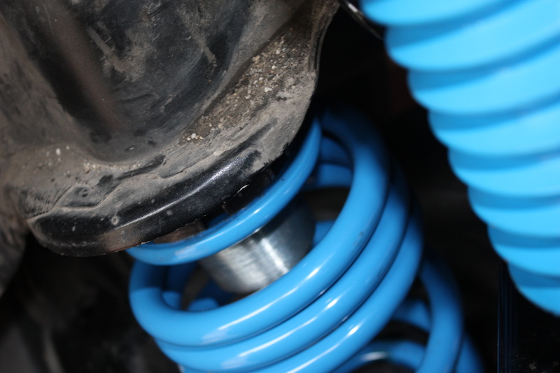

il y as un truc que je trouve un peu bizar a l'arrière quand l'essieu est en charge(voiture sur ses roues) les spire rapproché du ressort ce touche est ce normal
tu as regardé les ressorts ont un sens c'est précisé dans la notice de montage
de mémoire petite spire sur les bras de suspension
tu ne peut pas te tromper les spire qui sont coté système de réglage ont un plat

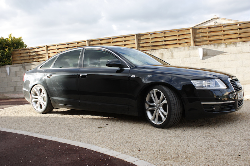

dernier nouvelle

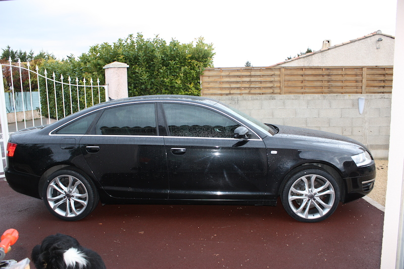

j'ai fini de tout monté mais je crois que je me suis un peu emballé sur la hauteur de la caisse
j'ai réglé l'ensemble pour une hauteur sol milieu des ailes à 64 cm ,deja je touche le sabot du portail et dans les virages serré avec freinage ca touche le petit rebord qu'il y as à l'intérieur de l'aile.
qui aurais une voiture rabaissé qui ne touche pas pour me donner la hauteur sol centre de l'aile et chaussé de 255/35/19
voilas réglage des suspension termine
les chiffre
plein complet fait et oui ca joue sur 5mm
arrière hauteur entre le sol et l'aile au point le plus haut 645 mm
avant hauteur entre le sol et l'aile au point plus haut 650 mm
et ca ne touche plus sauf au sabot du portail ,lui il va prendre un coup de meuleuse

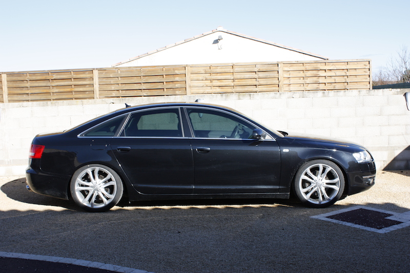

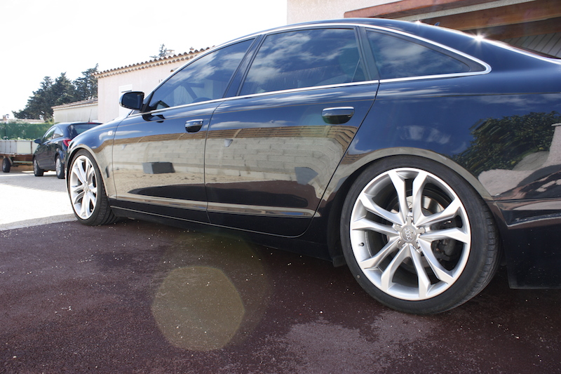

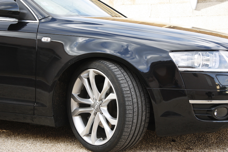

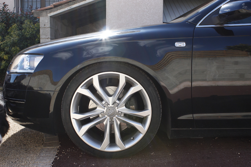

les photos

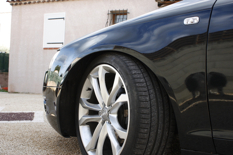

avant

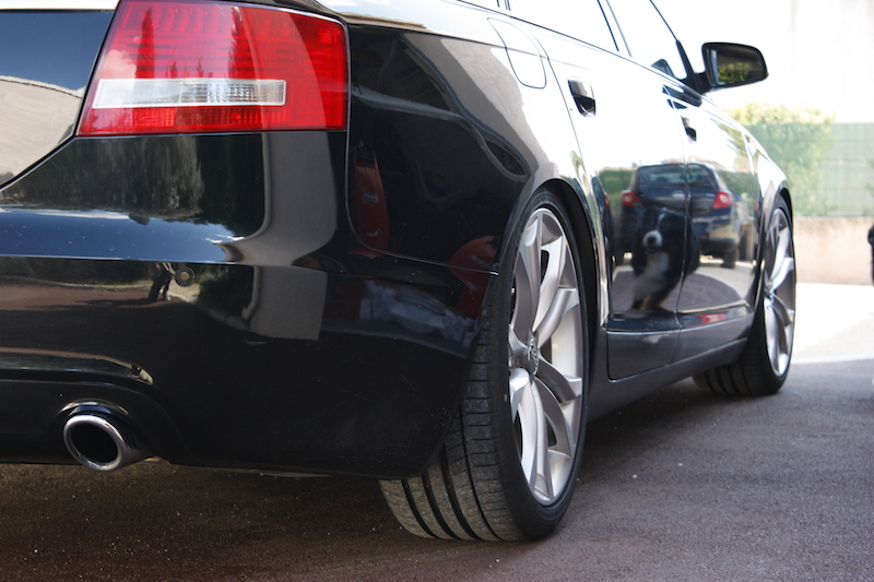

apres
fini le tracteur et l'escabeau pour monter dedans
Salut !
Bea boulot ! C'est vrai que avant ,on dirai qu'elle est super haute ! meme du 19 pouce font roues de trotinette !
après le derriere est plus bas on dirait...

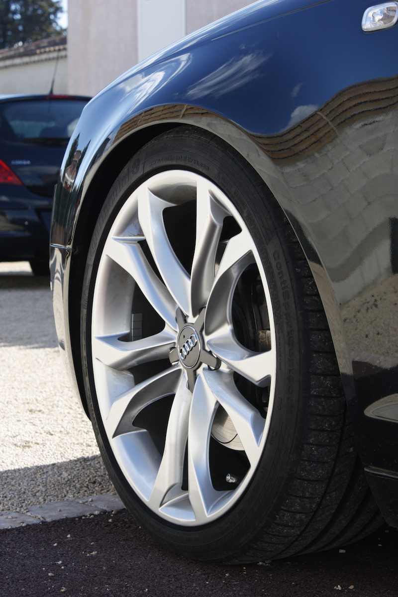

Sinon tes jantes sont magnifiques, ce sont lequelles ?
En voila une belle modif pour une magnifique berline !!! :marcelpoire: :malelovies:
Résultat très visible, cela fait une belle différence, mais heureusement tu n'as pas de neige dans ton "pays" car en "chasse-neige" il y a plus efficace qu'une A6 !!! :reflexion:
Et quel brillant !!! C'est presque un mirroir où se mirre l'admirateur poilu (à quatre pattes) et le photographe (aussi à quatre pattes) :roi:

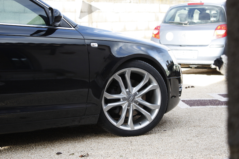

J'aurai peur que ça frotte dans les dos d'ane ou les rond points, ou les routes sinueuses...
Sinon sur la mienne, je préfererai avoir des jantes qui dépassent un peu de l'aile (ET plus large) plutot qu'elle rentrent sous les ailes... Mais c'est très jolie aussi.
Mais si ça dépasse, ça risque pas de frotter aussi ? En fait j'ai vu ça sur une A4 et je trouve que ça fait effet "kart" si vous voyez ce que je veux dire...
pour les dos d'âne c'est ok pour les ronds point aussi a voir pour les route sinueuse avec changement de pente mais effectivement la c'est limite alors avec un ET plus grand ça vas frotter plus.
je vais faire quelque borne avec et voir si je la laisse comme ça ou si je remonte un peu

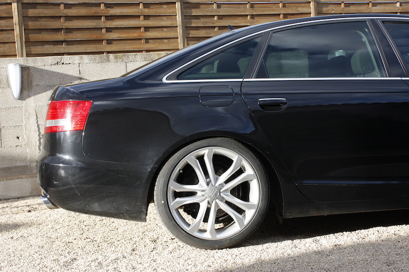

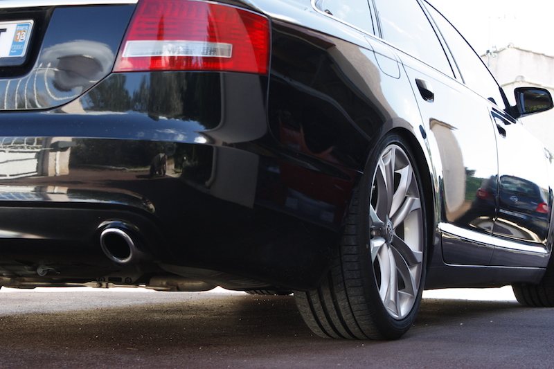

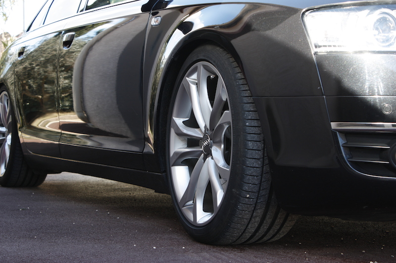

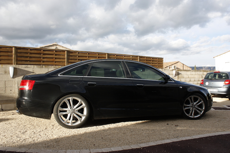

voilas le réglage des suspensions est terminé
j ai tout repris car je ne trouvais pas normal qu'il y est des différences de réglage sur un même train
les systèmes de réglage arrière droit et gauche sont à la même côte
les systèmes de réglage avant droit et gauche sont aussi à la même côte
la voiture est bien droite, la côte entre le sol et le haut des ailes est de 65,5 cm pour le moment

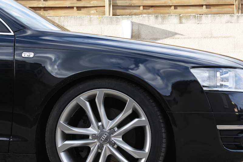

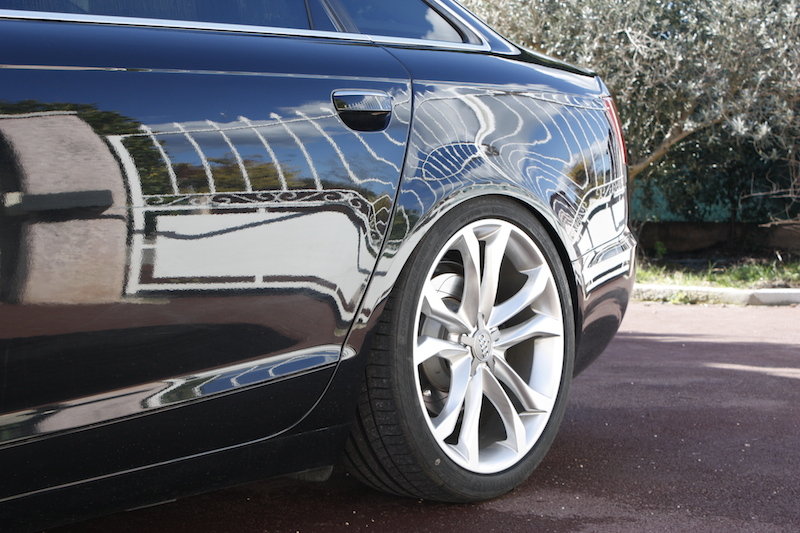

voici quelque photo mais pas tres bonnes
pour ce qui est du retour de sensation
sur autoroute ou belle national quasiment pas de changement si ce n'est la hauteur de la voiture (as mon avis entre 4 et 5cm de moins)
par contre sur petite route avec plein de beau virage ,la ça n'as plus rien à voir la voiture est tres réactive et colle bien à la route ,le direction est vive et précise.
elle reste relativement as plat dans les virage ,c'est pas une WRC non plus
la tenue de route est nettement amélioré sur ces petite route par rapport à l'ancienne suspension ,en même temps mes amortisseurs étaient mort
Modifié par neodiv
Elle est au taquet là ancrée dans le gravier ^^ C'est limite, faut éviter un ressaut dans un virage ou bien t'exploses une aile avant.
Un poil bas sur l'arrière mais si t'es confiant laisse tel quel ^^
C'est clair que niveau sensations avec cette monte ça doit être un rail.
l'avant et l'arrière sont a la même hauteur ,sur la dernier photo il y as un effet d'optique on ne voit pas la partie plate de l'aile qui ce confond avec le noir du passage de roue
