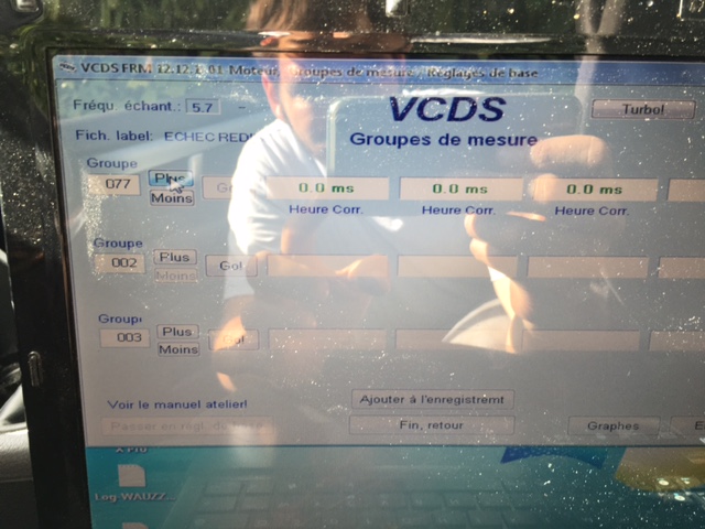

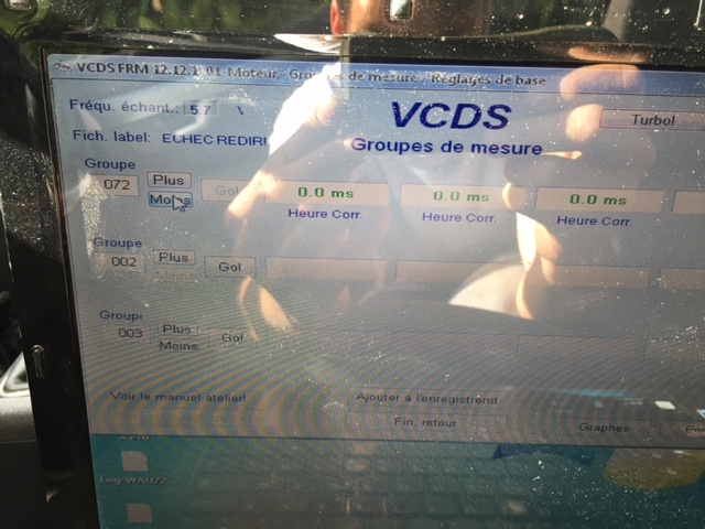

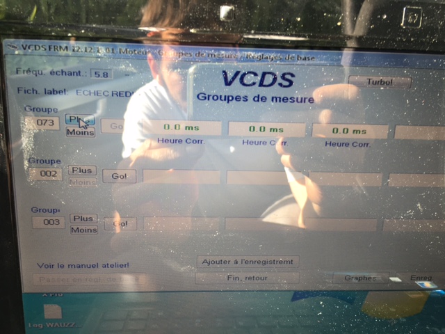

benj_51 Posté(e) 25 juin 2016 Partager Posté(e) 25 juin 2016 Salut a tous, Voila premier injecteur remplacé durée de l opération 1h !!! Facile c était le numéro 3 donc cote filtre a air accès facile ... Pour réamorcer le tout j ai lancer le moteur 1sec et répéter l opération trois fois !!! Et la quatrième elle a démarrer ..... La fumée blanche a était diviser par deux mais ça fume toujours normale j en ai encore a remplacer !!! Mais ce que je trouve bizarre c est que l injecteur qui reste hors tolérance a des valeur positive !!! 18ms\38ms\2ms je comprends pas pourquoi il pisse avec des valeurs positive ????? Vous pouvez m expliquer ? Svp Lien vers le commentaire Partager sur d’autres sites More sharing options...
presidentrenato Posté(e) 26 juin 2016 Partager Posté(e) 26 juin 2016 pareil pour moi : reamorcer au demarreur et les valeurs qui me semblent fantaisiste. Et j'ai meme un injecteur pour qui je n'ai pas pu changer le numéro de série. mais ca marche. Plus de fumée et d'odeur. Lien vers le commentaire Partager sur d’autres sites More sharing options...

totozorz Posté(e) 1 août 2016 Partager Posté(e) 1 août 2016 Bonjour @ tous, La voiture de madame (A6 C6 2.7 TDI de 2005), fumait légèrement bleu suite à un repos au ralenti. Ce week end après un repos d'environ 5 minutes au ralenti, nous repartons et la je vois de la fumée bleu au niveau de la vitre arrière pendant 200m environ puis plus rien. Je cherche sur le forum et tombe sur les problèmes d'injecteurs, la maladie des A6 C6 mais de 2006 (la notre étant de 2005), je me dit sa ne doit pas être sa. Pourtant tous les symptomes y sont. Je passe donc hier soir un coup de VAGCOM et je trouve les 6 bougies de préchauffage en défaut à 106 001 km en 2012 (la voiture a aujourd'hui 177000 km environ). Je dit bravo AUDI LAVAL pour le suivi (la voiture est suivi la bas depuis son achat). J'ai effacé les défauts, on verra si ils reviennt. Du coup je vérifie les injecteurs au passage : Première mesure GROUPE 13 0,05 mg/tps -- 0,71 mg/tps -- -0,42 mg/tps GROUPE 14 -0,52 mg/tps -- 0,05 mg/tps -- 0,09 mg/tps Deuxième mesure GROUPE 13 0,00 mg/tps -- 0,66 mg/tps -- -0,38 mg/tps GROUPE 14 -0,61 mg/tps -- 0,09 mg/tps -- 0,24 mg/tps Sa semble donc bon GROUPE 72 -16.0 ms -- 0.0 ms -- -2.0ms GROUPE 73 -22.0 ms -- -2.0 ms -- -4.0ms GROUPE 74 2.0 ms -- 0.0ms -- 0.0 ms GROUPE 75 -10.0ms -- -14.0 ms -- -6.0 ms GROUPE 76 -6.0 ms -- -2.0 ms -- 0.0ms GROUPE 77 0.0 ms -- 0.0 ms -- 0.0 ms Sa me semble aussi bon de ce côté, juste l'injecteur 4 proche de la limite. J'ai tout bon ? Lien vers le commentaire Partager sur d’autres sites More sharing options...
A4V634 Posté(e) 1 août 2016 Partager Posté(e) 1 août 2016 Salut, Les groupes 74-77 indique des valeurs d'injecteurs neuf!! Bizarre quand même... Sinon le reste est bon... Lien vers le commentaire Partager sur d’autres sites More sharing options...
totozorz Posté(e) 2 août 2016 Partager Posté(e) 2 août 2016 Madame a fait son trajet hier maison/travail aujourd'hui soit 125 km J'ai repasser un coup de VAGCOM et les 6 bougies de préchauffage sont en défaut à nouveaux :nixweiss: , sa me semble bizarre les 6 en même temps. J'ai revérifier les GROUPE 72 à 77 qui sont quasi pareil sauf le 77 qui est à -4.0 ms -- 0.0 ms -- 0.0 ms Je vais changer les 6 bougies on verra bien Lien vers le commentaire Partager sur d’autres sites More sharing options...
