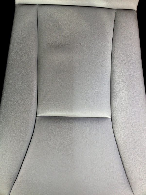

Petit nettoyage du dimanche ! Ont s'attaque au cuir avec le Gliptone Liquid Leather Gentle Cleaner ce produit est au top !
Voici un 50/50
et l'un des seaux d'eau, il y en a eut 4 au total !
Voilà le cuir est prêt pour une nouvelle année :P

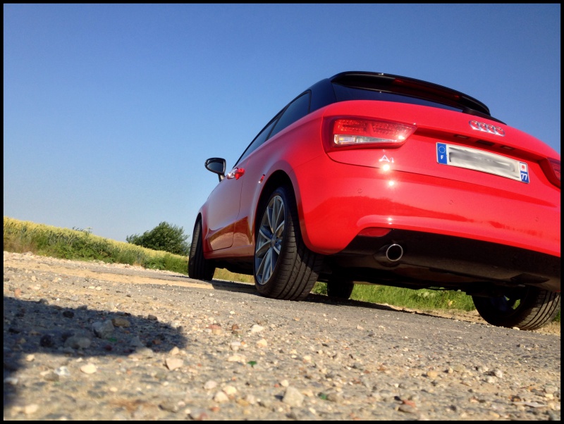

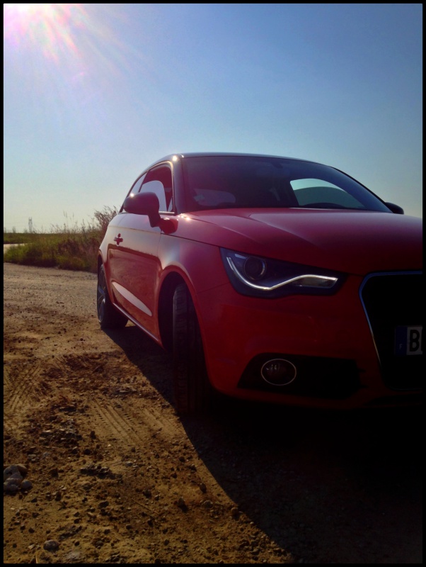

voila pas mal de temps que je n'ai pas posté de photo de la p'tite ;p
en voici qui date de cette été en expédition au Portugal !!
Oh là là, j'adore tes photos, l'intentionnalité est excellente, les cadrages bons pour moi et en plus en roulant waw!!!
C'est Madame qui prenait les photos??? (faut que j'essaye de convaincre la mienne, mais c'est pas gagné mdr).
En plus une A1 rouge misano, rien à dire!!!
Merci a vous pour les compliments, je passerais le mot à la photographe parceque effectivement c'est ma copine qui fait les photo ;p mais pour ma part j'ai pas besoin de la convaincre :P
