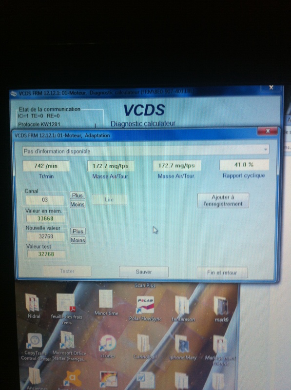

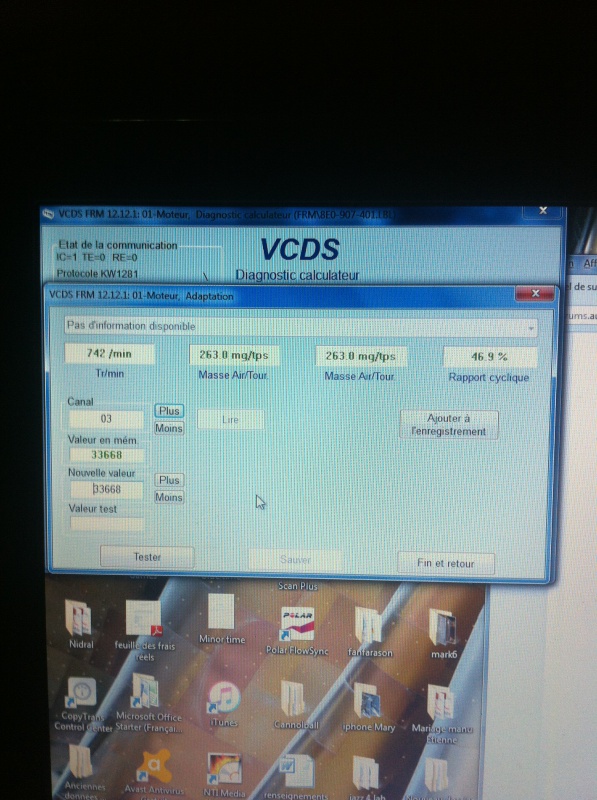

J ai essayer de réduit l ouverture avec le code qui est pour le moteur Bau 35362 mais l ouverture de la vanne ne descend pas a 4% je comprend pas pourquoi .
Quelqu un peut m aider?
Merci
voici ce que ça donne en image avec le nouveau code
c'est pas normal la valve devrait étre plus fermé non ?
Et voila avec l'ancienne valeur ,j'ai fais plusieurs fois la manipe mais pas grand chose qui change .
pourquoi d'aprés vous? y a t'il un moyen de controler la valve sans la démonter pour voir si elle fonctionne bien ?
de plus quand je rentre le nouveau code le moteur est un peu plus bruyant .
Merci

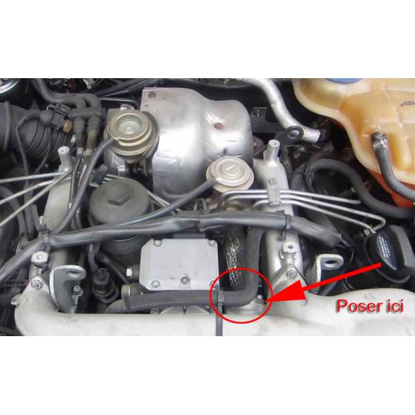

Bonjour, j'ai placé la plaque : quand tu es devant le moteur, entre la pompe a injection et la tubulure d'admission de droite, un tuyau gainé de treillis, juste là, à la bride. petite astuce pour la plaque, laisser une languette pour pouvoir la tenir en place avec les doigts pour bien la centrer avec les joints, parce qu'a cause de l'épaisseur, c'est un peu serrant.
Je ne l'ai pas trouée, plutôt que de la percer, je conseillerais de limiter l'ouverture a 30% (c'est la limitation max) par le VCDS.
Je ne sais pas quel phase elle est, c'est une 2004
Depuis que j'ai bouché, elle va vraiment bien
Jean-Marc
oui, la fermeture max est de 30% , limite constructeur impossible de faire moins
J'ai mis une plaque percée à l'entrée de l'EGR coté turbo : il m'a semblé plus judicieux de réduire le flux avant l'EGR, et donc à priori d'accumuler la crasse avant la plaque, dans la tubulure, du moins c'est l'idée que je m'en fais.
C'est une phase 2, je n'ai pas pu obturer complètement sans faire allumer le voyant moteur.
En mettre plusieurs me parait inutile.
j'ai mis la plaque (insérée entre le tuyau avec le treillis et la pipe d'admission) pour ne pas que les gaz échappement retourne dans l'admission par la vanne EGR, si je savais comment mettre une image je pourrais être plus clair, mais je ne sais pas comment ok fait cela.
La solution de jeanmarc est beaucoup beaucoup plus rapide :)
Comme j'avais déjà enlevé l'EGR, j'avais plus de choix pour l'emplacement.
