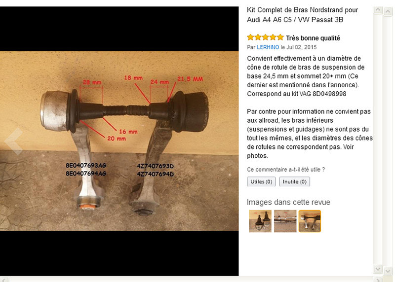

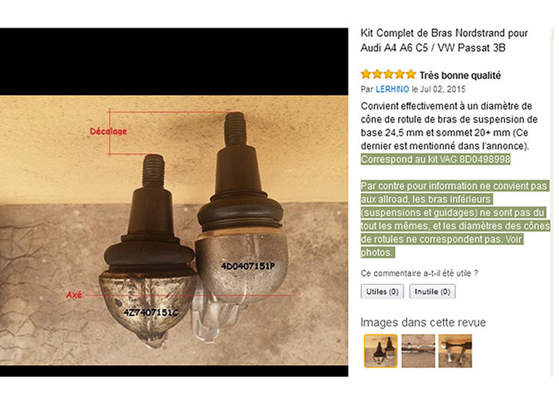

Quelques nouvelles sur ma cavalerie;) les gros bruits de claquements viennent des bras inférieurs des bras de suspension qui ne sont pas adaptés car ils proviennent d'un kit pour A6 Avant, le kit a 6000km et déjà mort (mal joué l'ancien proprio, pfff) ! Donc je suis bon pour un nouveau kit (pour 4BH bien-sûr cette fois) à acheter et à faire monter, j'en ai commandé un chez Mapco mais ils m'ont envoyé un mauvais! Donc retour^^ j'attends la suite de l'histoire s'ils remboursent ou s'ils me renvoient le bon :/ Sinon j'ai fais faire la distribution avec changement du thermostat et pompe à eau, 3 semaines de cauchemar car à 3 reprises il en résultait une fuite de LDR du thermostat donc rebelotte démonter remonter.. la 4ème fois (et oui c'est possible) mauvais calage de la distri = casse de 5 linguets! J'ai failli pleurer chez le garagiste en voyant le chantier! Je viens de la récupérer depuis seulement 3-4 jours.. Elle tourne bien, plus de fuite :applaudit:De mon point de vue, l'ancienne distribution avait l'air quasi neuve mais n'ayant aucune trace de facture ni de "blanco kilométrique" nulle part je ne pouvais pas rester dans le doute alors je l'ai faite et ce qui me rassure c'est que le thermostat lui était un peu grippé donc sûrement d'origine... C'est fait et je passe à autre chose! Vidange de la BVA, pont et torsen en vue et suppression vanne EGR à suivre... quoi d'autre? Une ptite beauté et séance photo;) -

Hello j'ai commandé le kit chez Mapco pour mon allroad de 2003 qui après recherche et confirmation doit être le bon, celui-ci (59829/1HPS) à 294€: http://www.mapco.com/online-shop/autoteile/32324/mapco-59829-1hps-querlenker-satz-va-oben-unten-mit-schraubensatz-mit-spurstangenkoepfen/ entre temps par mail ils m'ont demandé mon WAUZZZ4B73N07.... pour confirmation et sans rien me dire ils m'ont expédiés un 59826/1HPS à 239€ , celui-ci: http://www.mapco.com/fr/online-shop/autoteile/30222/mapco-59826-1hps-jeu-de-bras-suspension-de-roue/ en tout j'ai payé le prix du 59829 avec FDP 306.90€ pour un kit en vaut 239 et qui n'est pas le bon! Je suis furax! Je le leur ai bien dit que ce n'était pas la bonne réf qu'ils m'avaient envoyée mais ils m'ont répondu en allemand: "Laut Ihrer übermittelten Fahrgestellnummer benötigen Sie die 59826/1HPS , der 59829/1HPS hätte nicht gepasst ." qui veut dire d'après google trad: Selon votre NIV transmis vous avez besoin du 59826 / 1HPS, le 59829 / 1HPS aurait pas équipé. Et si on regarde bien les deux kits différents il y en a un qui est en vert marqué "en stock" et l'autre marqué "Nur noch wenige lieferbar" qui veut dire "Seuls quelques disponibles" Je suis bon pour le leur renvoyé et, je crois qu'ils ne se sont pas emmerdés car plus de stock pour le 59829/1HPS et ils t'envoient du n'ImportNaOik (n'importe quoi :icon6: )à la place au même prix^^ Donc faites attention les amis allroadistes pour cette référence! -

Salut, j'ai acheté une allroad il y a un mois et l'ancien proprio l'a équipé de ce kit: http://www.bf-autoparts.fr/fr/passat/169-bras-de-suspension-rotule-audi-a4-a6-b5-c5-vw-passat-3b-102999.html et déjà il y a gros claquement au freinage, la cata! Le kit a été posé en octobre 2015 :icon_eek: ce kit est le même que celui-ci: http://www.amazon.fr/Complet-Nordstrand-Passat-Suspension-Essieu/dp/B00O1XY40Y/ref=cm_cr_arp_d_product_top?ie=UTF8 et un client prévient de la différence des bras inférieurs qui ne sont pas adaptés à nos chères allroad: C'est sûr que ce n'est pas cher mais après? :pleure2: Donc merci pour ce sujet qui vient compléter et préciser mes recherches (j'aurai dû commencer par la d'ailleurs, crétinos!) et je vous ferai part de mon futur achat et pose d'un kit adéquat pour mon véhicule comme vu plus haut dans ce sujet du Mapco ou Meyle ou TRW? Dans les 300€? A suivre.... -
