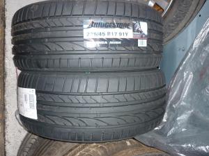

Lorsque j'ai repeins mes jantes j'ai changé les 2 pneus avant pour des bridgestone potenza re050a,malgres ce changement, un bruit assez fort de roulement persisté dans l'habitacle. Ce soir j'ai inverser mes pneu AV/AR et il s'avère que ce sont les autres pneu qui sont bruyant, ce sont des potenza re040.
La taille est en 225-45-17 91 Y, au toucher une bande de roulement parait plus "sortie", "en relief" par rapport au autre. Est ce que quelqu'un connait ces pneu? Sur le net c'est assez dur de trouver une prescription du point de vue pression de gonflage, à combien gonfler vous vos 17 pouces?

j'ai aussi des potenza re050A, même dimension, je les gonfle à 2,4 et pour le moment aucun soucis, usure régulière et ça accroche vraiment bien, tu ne sera pas déçu!^^ ces pneus sont vraiment super (bien mieux que les michelin ps2!)

Merci pour vos conseil, je vais dégonfle les 4 pneu pour voir si le bruit s'atténue, si non, ca m'embête de changer les pneu car la peinture des jante est neuve, et ma maitrise du tour a pneu n'est pas encore nickel :rolleyes: (surtout qu'il est vieux avec plein de jeu et que ces foutu 17 pouce sont vachement raide)

Aujourd'hui gonflage des pneu a 2.3bar et toujours ce bruit venant du train avant équipé des potenza RE040, pourtant ils sont a mi usure. Je pense les changer pour une paire de re050 mais comment être sur que ce ne soit pas un roulement qui est hs, vous testez comment vos roulement? vous levez la roue et accélérer pour écouté le bruit qu'elle fait?
Edit:Aparement les RE040 sont connu pour être très bruyant, monté d'origine sur les 350Z nissan a même fait un rappel pour les changer car il devenaient trop bruyant avec l'usure, donc ca me réconforte dans mon choix de remettre 2 RE050...
Modifié par alessandro
tu lève la voiture et tu fait tourner la roue à la main, si un roulement est mort tu entendras ! :bigthumbup:
car avec le bruit du moteur tu ne sauras jamais.
J'ai fais comme tu a dis, et pas de bruit anormaux, je commande se soir 2 pneu neuf... erf 200€...
Pneu changé et problème réglé, plus "aucun" de roulement, c'est agréable !!! Malheureusement j'ai un peu griffé les jantes à cause de la machine qui a pris du jeu avec l'age...
