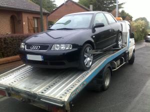

Par contre aujourd'hui je suis tombé en panne, ma pédale d'embrayage est restée enfoncée, j'ai essayer de purger mais toujours rien, mon liquide était vraiment bas, je pense que de l'air a du se mettre dans le circuit mais impossible de la chassée, vous auriez pas une idée?
Modifié par alessandro
as tu changé la butée hydrolique lors de ton changement d'embrayage ?
si non tu as de fortes chances de devoir tout redeposer ...
Non cette butée n'était pas dans le kit, donc je pensé que ce n'était pas une pièce d'usure... les boules si c'est ça...
Sinon il peut s'agir de l'émetteur ou du récepteur, après je ne suis pas trop calé la dessus pour t'aider plus que ça.
Merci pour les infos, je ramène la voiture se soir chez moi, je regarderais à tête reposée, car ce matin j'étais sur la route du boulot, en plein bouchon donc j'étais un peu énervé...
Je vous tiens au courant.
Après démontage du support batterie et de la boite a air pour avoir de la place, mais rien n'y fait, le circuit est purger mais toujours aucune résistance de la pédale. Donc demain elle va au garage pour que je puisse bosser vendredi dessus. Je vais commencer par changer l'emeteur situé à la pédale, en espérant que c'est lui sinon faut tomber la boite pour le récepteur :(
