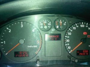

Houla, qu'est ce que c'est ce vilain cache misère? Retire le pour voir :blink:

Ok,donc tu as bien le grand odb d'origine sur ta voiture vu que c'est une pack+. Je pense que l'ancien proprio à voulu caché l'écran qui perd ses pixels. Pour enlever le cache fait maison, faudra démonter le porte instrument.

c'est ça que je ne comprends pas ... la lecture pouvait se faire sur tout l'écran d'odb si il y avait le gros point d'exclamation
car il est vrai que sur la photo, on a l'impression qu'un morceau de plastique vient cacher les 3/4 de l'écran d'odb
Le mécano a supprimé le defaut en mettant un cache :blink:

Sinon, c'est une photo de ton compteur que tu as mis ? tu arrives toujours à voir ce point d'exclamation ?
Non il y a le cache devant,
Mais maintenant que tu le dit, le voyant de batterie au démarrage reste longtemps allumé, je vais la vérifier demainchez un pote mécano.oui c'esy bien mon compteur

Quand au porte instrument soit disant bloqué, en fait aprés démontage, il s'agit d'un bout de scotch collé sur l'afficheur.
............. <_< <_<
Pas cool tout ça.......... ça sent la grosse arnaque a plein nez du vis cache.... :(
