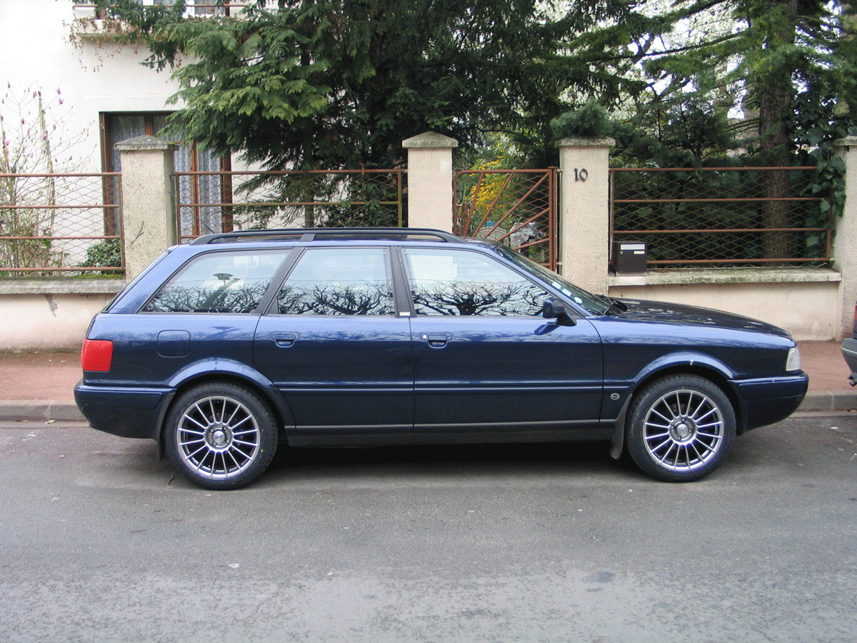

proprio d un 80 avant 90 tdi de 94 avec 184000km(et RAS!!!c est d'la balle audi) voila j ai un (petit)souci je viens de lui faire un petit cado!!des jantes alutec "zero en 17" en 205x50x17 toyo.elle est contente lol,mais elle est un peu haute maintenant(tracteur..koi..)
j aurais voulu donc la rabaisser un peu(surtout a l avant) mais changer carrement les amorto en -30/35mm ca fait trop,(blistein+ ressort ,trop cher surtout!!!)de + j ai une petite famille donc je veux pas que ca soit trop tape cul !!!(deja c est assez dur d origine)j ai un collegue de taf qui a une golf et ma dit qu il existait des coupelles de rabaissement (-15/20mm)sur VW mais je sais po si ca existe sur audi et je vous demande si vous savez si ca existe et si c est pas trop dangereux de mettre ça.

et que pensez vous de mon choix pour ces jantes alutec?
je ne pouvais pas prendre quelque chose de trop moderne pour ne pas etre trop en decalage avec le design de l auto.
