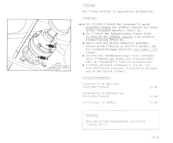

Salut , en cherchant dans la doc technique de ma V8 pour savoir comment on démonte le milieu de l'intérieur , et comme c'est en allemand , et que je n'y comprends rien , je me fais le page ) page et je tombe sur .. "der hintere flansch der kardanwelle wurde gegenüberliegend des gröber unwucht mit einem weiSSen farbpunkt markiert" aussi bien pour l'arbre de transmission que pour les cardans arrières ( mais pas pour les avant ).
Donc on dirant qu'il y a bien un équilibrage de tout ça en usine ou chez les sous-traitants , bref , avant le montage.
Vi dessous unn extrait ( mais, bon , j'ai toujours pas trouvé comment on démonte la console centrale)

LA RÉPONSE à vos problèmse de vibration au roulage, en complément à ça que je peut lire ici ou la, c'est très certainement le palier de l'arbre de transmission...
Seul cette pièce est source de vibration, l'arbre est équilibre à 4000 tours avant montage
Donc pas d'équilibrage de boîte ou de joint spi, comme on le lit parfois....
Un arbre se démonte parfaitement par le joint homocinétique (cardan à bille au centre) en "déclochant" celui ci, (ouvrir tranquillement avec un tournevis plat au niveau du gros diamètre) , fer doux que vous devrez mater pour refermer.
À l'intérieur rien de bien sorcier, un anneau clips, un soufflet, une cage à bille et un circlips....après avoir dégraisser
Attention repérez angulairement la partie avant et arrière car il faudra réaligner celles ci pour retrouver l'équilibrage d'origine! Sinon... C'est mort... Autant de positions que de billes! Et une seul équilibrée d'usine
