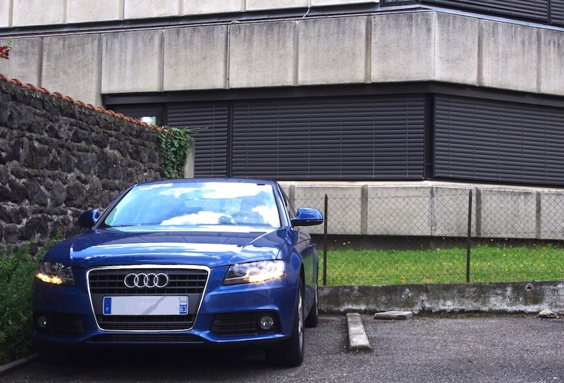

Je l'ai fait il y a moins d'une semaine sur mon A4 ce sont bien ces ampoules que j'ai commandées. Ce prend environ 1H à changer et il y a un tuto ici.
Voici deux clichés avant/après :
Le rendu est un peu bleuté, mais personnellement avec mon bleu aruba c'est génial !

J'aime bien également cela change bien le look.
Pourrais tu faire un photo dans la pénombre afin de mieux se rendre compte de la couleur de lumière ?
Merci
Quand j'y penserai je ferai une photo de nuit vous verrez c'est saisissant !
