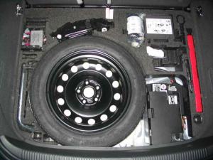

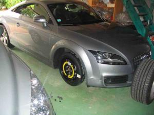

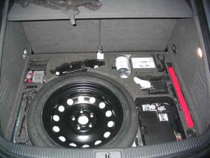

En fait il ya un cric sur le TT, comme on peut le voir sur les photos jointes.
Pour le cric je conseille les casses plutôt que la concession. Ca doit se trouver, contrairement à la roue galette quasiment impossible à dénicher (les propriétaires de TOURAN s'arrachent déjà les rares roues disponibles..)
Sur la S3, l'emplacement de la roue galette est bien prévu ? j'avais une A3 SB 170cv avant , modèle 2006, avec la roue galette d'origine.
La photo extérieure est prise avec la plus petite roue (celle de l'A3). Les photos de l'intérieur du coffre avec la roue "jante A3 16 pouces + pneu Peugeot308 125/85 X 16". La 4ème c'est la découpe à faire dans le polystirène.
On a toujours l'emplacement pour le compresseur, et le produit anticrevaison, comme ça on a la ceinture et les bretelles, sans oublier le N° de l'assistance !!
Voilà, si vous avez d'autres questions n'hésitez pas.

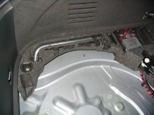

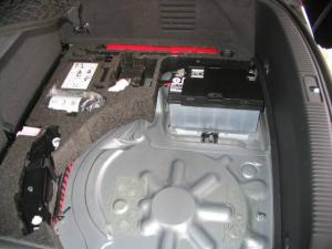

Voilà les photos...
Le support en polystyrène est en deux parties et il sort facilement (commencer par la droite coté batterie)
Pour la découpe, un scalpel assez long et un couteau de cuisine font bien l'affaire, après avoir posé la roue à la bonne (future) place et délimité la découpe avec un marqueur. Disons 1/2 heure de boulot en prenant son temps, balayage des copeaux de polistyrène (!) compris !
