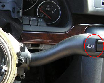

Ouep, c'est peut-être lié au fait que notre commodo n'est pas celui d'un modèle "auto". ceux qui ont l'auto d'origine n'ont peut-être pas ce potar par exemple ?
Voilà le potar en question :
Est-ce que ceux qui ont les phares "auto" d'origine l'ont sur leur commodo ?
Oui je l'ai d'ailleurs il faut qu'il soit positionner le plus en bas pour etre en mode auto
N'existe t'il pas deux ref de ce potar ... À vérifier sur Ekta...
Macgran, je peux t'assurer qu'en changeant le fameux potar de position j'ai un balayage qui ce fait plus insistant.
D'ailleurs quand je trouve que l'essuie auto n'est pas assez rapide à mon goût je le monte d'une position et celui-ci influe sur la rapidité de balayage enfin entre deux intermittence :rolleyes:
et pour confirmer quand la pluie redouble même en position bas+1 les essuie glace passe automatiquement en balayage continu, voir rapide :bigthumbup:

Chez moi, en OEM, le potar (identique a la photo) sert à affiner le rythme des balayages. Soit on ne veut pas une goutte sur le pare brise et il est en mode ultra sensible, soit il admet quelques gouttes et passe quand le nombre de gouttes sur le capteur est suffisant pour qu'il déclenche le balayage.
C'est l'équivalent de l'intermittence mais intelligent selon la quantité d'eau sur le sensor

pour le commodo en question, sur etka j'ai 4 ref
a savoir:
2 ref pour berline:
-4E0 953 503 commande p. essuie-glace / systeme de lavage/balayage
-4E0 953 503 F commande p. essuie-glace / systeme de lavage/balayage et ordinateur de bord
et 2 ref pour avant:
-4E0 953 503 A commande p. essuie-glace / systeme de lavage/balayage
-4E0 953 503 C commande p. essuie-glace / systeme de lavage/balayage et ordinateur de bord
a savoir:
2 ref pour berline:
Donc pour ceux qui comme moi ont l'ODB d'origine c'est une seule et même ref que tu ais les essuies glace auto ou pas
