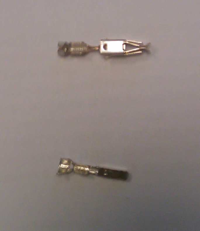

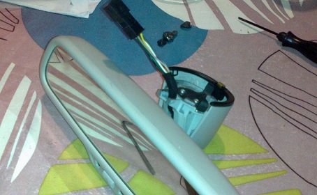

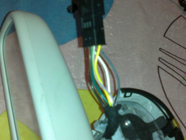

photo du plafonnier avec le + et masse
photo vue sur les soudures

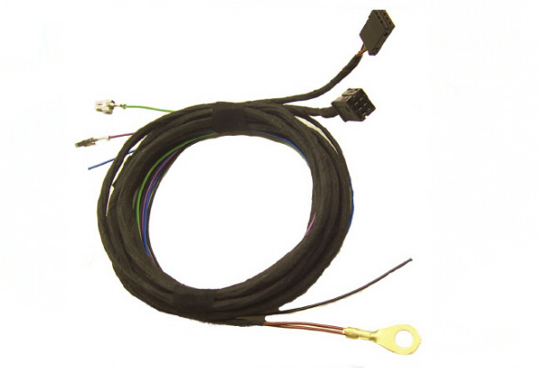

j'ai aussi trouver le cable complet qui va du rétroviseur électrochrome jusqu'à la fiche 32 pins du module de gestion (pour pas dire une copie conforme de l'original, y a même les causes a clipser dans la broche 32 pins)

j'ai plusieurs ref pour le détecteur de pluie, mais je ne suis pas sur qu'elles sont compatible avec les rétro que l'on trouve sur eb**, je vais continuer mes recherches avant de vous les donner.

Bon je rigole, mais c'est pas celui la, car il ne peux raccordé que la fonction électrochrome, pas le détecteur de pluie.
Celui que j'ai trouvé fais les deux broche 6 pins pour l'électrochrome & broche 3 pins pour le détecteur.

& la photo du câble pour réaliser le branchement comme d'origine

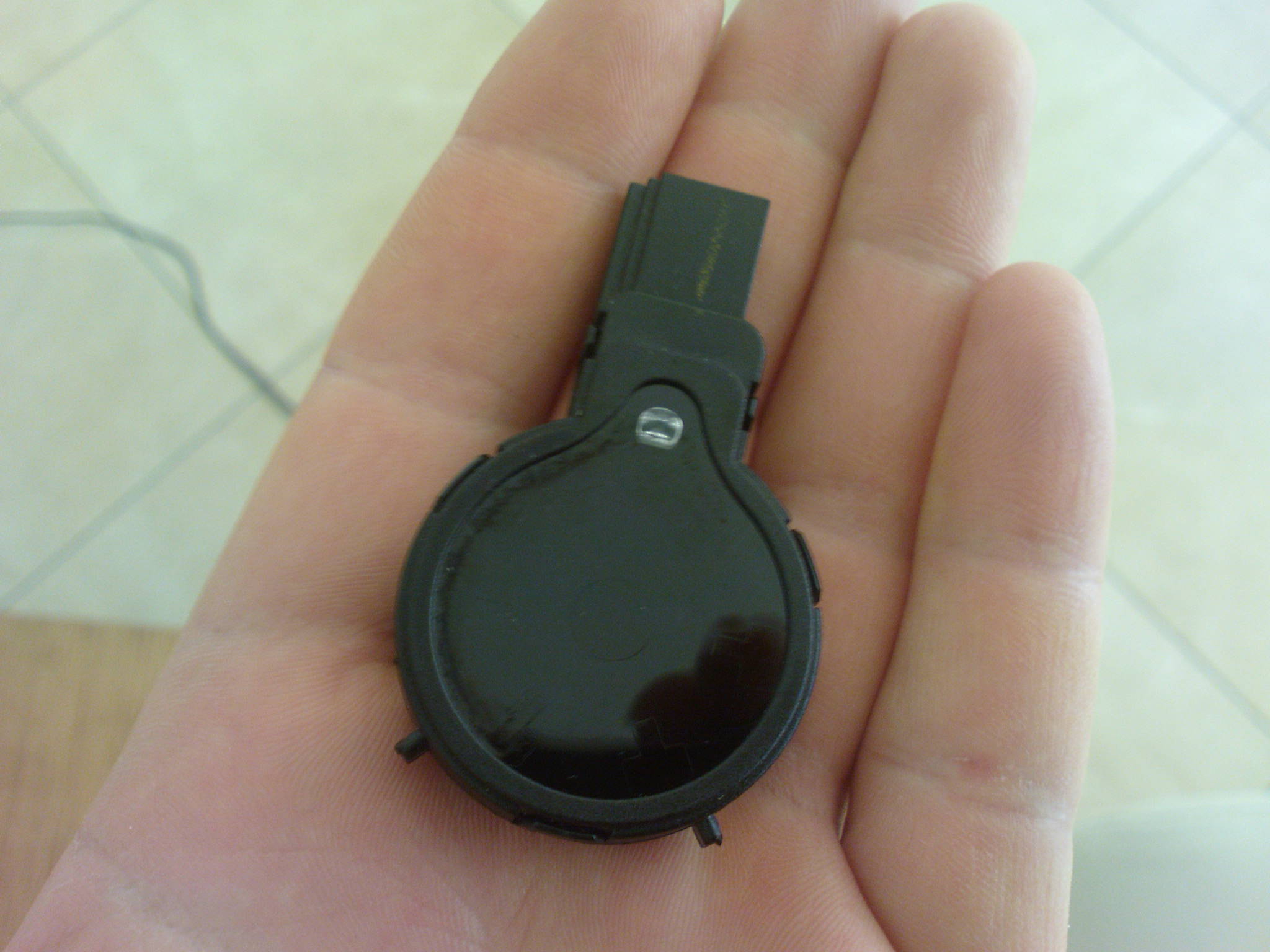

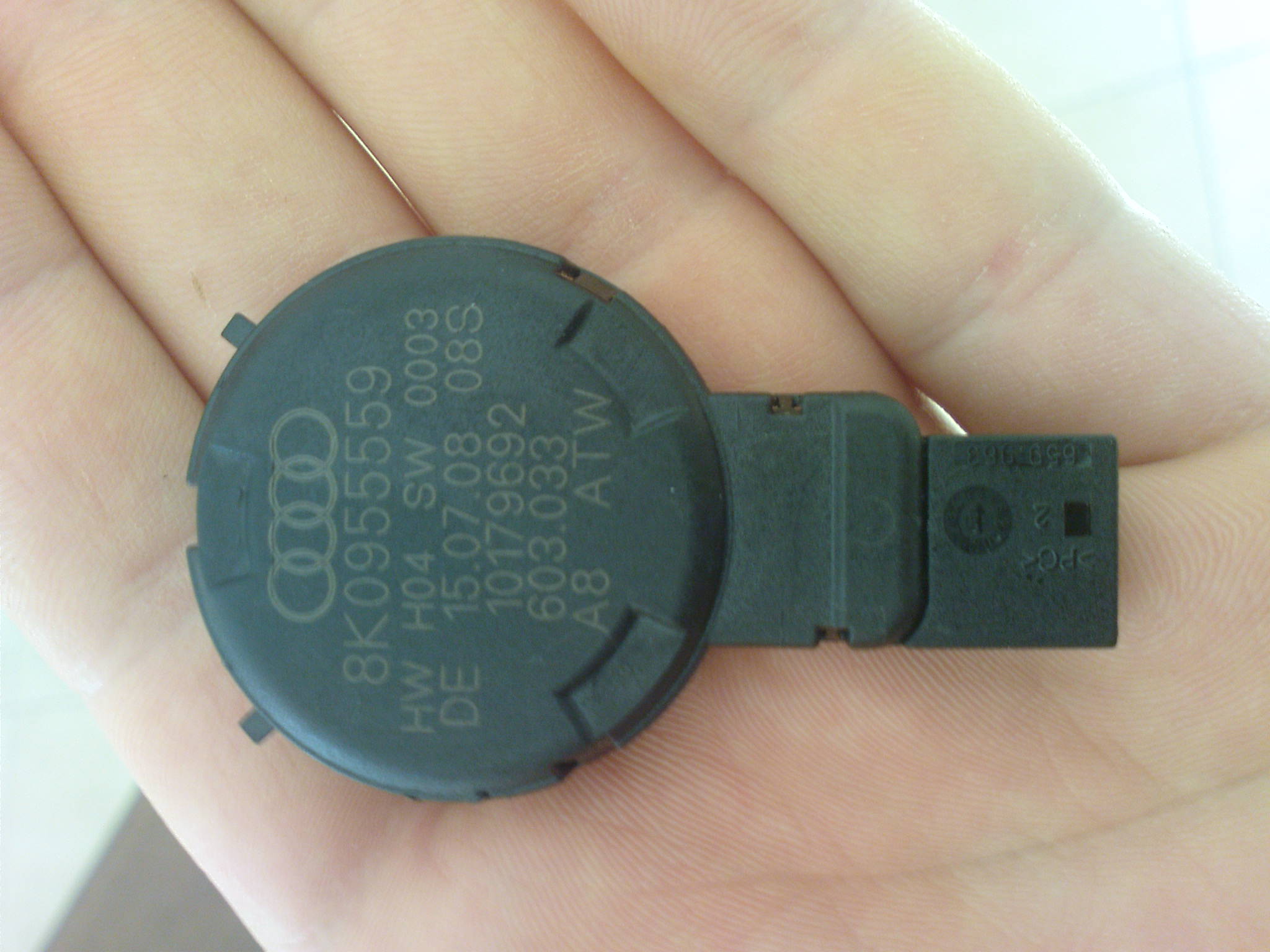

Quelques news, j'ai reçu mon détecteur de pluie aujourd'hui même, je vous mettrais une photo dans que j'ai 5 minutes.
Reste plus qu'a trouver le commutateur auto & les restes est dispo sur internet (eb**.de)
une fois que j'aurais tout je ferais un post avec toute les infos pour réaliser cette modif.
nikel, je vois que ton projet avance :bigthumbup:
et le rétro tu l'as commandé ??
Je n'ai pas encore commandé le rétro car je n'ai pas encore trouvé le commutateur auto, c'est le dernier truc que je cherche sans vraiment de résultat pour l'instant
en attendent voila les photos du détecteur de luminosité/pluie
si quelqu'un est intéressé, le vendeur a qui j'ai acheté le mien en vend un autre.
Alors bipper moi en MP pour avoir le lien, je le mets pas directement ca évitera qu'il y ai trop de monde sur le même objet.

C'est la meme ref que Fredpro avait donné : 8K0955559
parcontre il faut pensé à acheter également le support d'attache : Exemple
Pour moi la ref pour la A4 B7 du capteur de pluie et de feux de jour c'est: 4E0955559E tarif 165€
La ref de fredopro sur son capteur pluie/luimiere: 8K0955559 c'est pour les A4 B8
