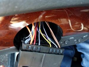

Salut "Guit" bon apparament on a pas les memes connections sur la commande de phare il me manque 3 cables. sait tu quels sont les cables manquants? mon pin 1 c'est le cable jaune/noir et le 17 vert/gris. merci
salut pitolao,
je pense que c'est normal qu'on est des différences de cablage, ma connectique est une B7, et il y a des changements en 2005.
par ex : le pin 11 -> pin 13 sur B7
je regarderai ce soir exactement à quoi correspondent les fils manquant sur la tienne.
parcontre sur ta photo, j'ai l'impression que ton pin 16 est relié au pin 9 au lieu du 7...
