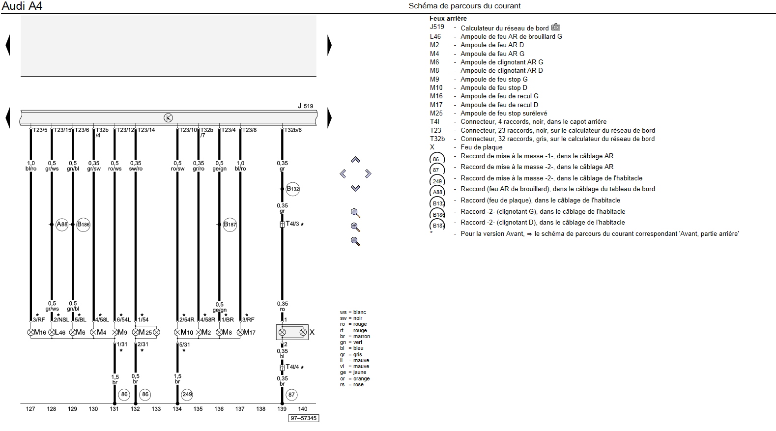

montage retro auto+ allumage phare auto + coming home leaving home
de quel coté car je ne suis pas à Toulouse même je suis a 30km de Toulouse direction Carcassonne, villefranche de lauragais pour être plus précis je sais pas si tu connais.

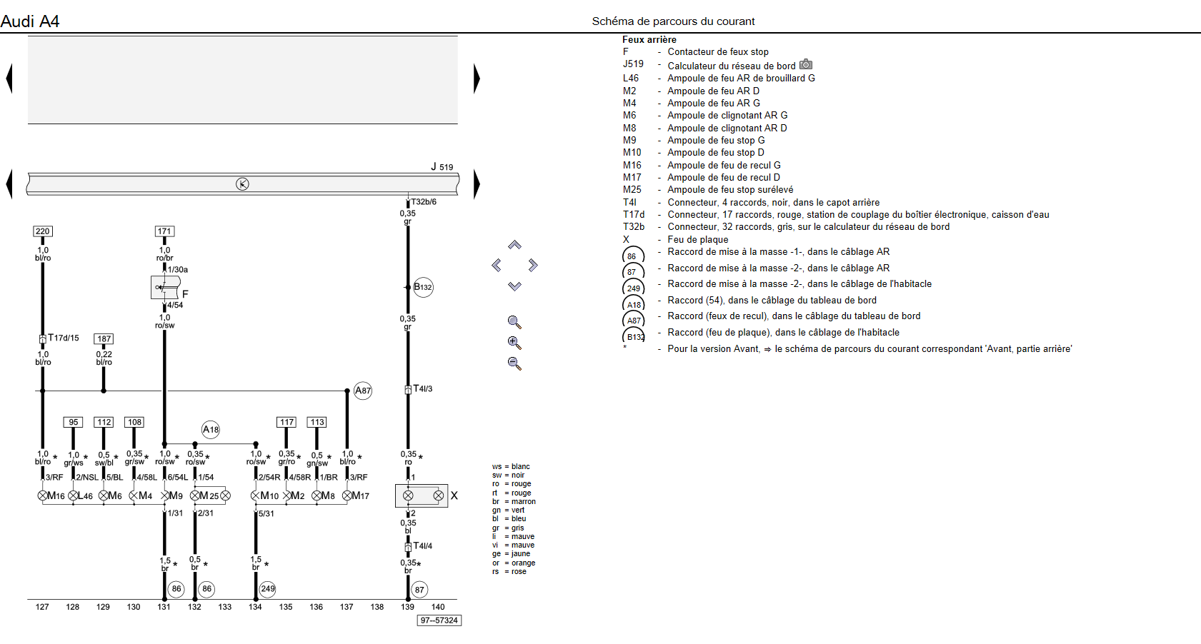

Personne pour m'aider pour trouver la ref des pins qu'il faut car ca y est j'ai elsawin mais je lutte pour trouver je suis pas trop familier avec ce soft.
Et Kilivinci tu n'aurai pas retrouvé le png stp?
Merci
(http://audiforum.us/threads/how-to-fit-auto-lights-with-coming-home-function.5381/)
Modifié par Invité
écoute je comprend rien à l'allemand donc je sais pas trop, mais si ce faisceau me permet de tout cablé sans me prendre la tête alors oui c'est encore mieu.
Mais sinon c'est pas ca que je voulais dire c'est vraiment la pin métalique que tu met dans le connecteur mais il faut souder un fil dessus pour le racordé au bon endroit.
