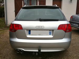

Ça y est embouts reçus Vendredi et montés Samedi.
Voici ce qu'on découvre en ouvrant les boiboites!!!
Le montage est très simple: 4 vis sans tête à serrer autour de l'échappement d'origine.
Et voici le résultat:
J'ai tout de meme un peu galéré pour bien aligné les deux sorties en hauteur <_<
Sinon je suis satisfait du résultat, cela change bien l'arrière de la voiture. :eldiablo:
Encore merci de votre aide pour cette modif! :bigthumbup:
:coucou:
