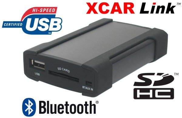

aussi je voudrais brancher mon ipod sur mon poste d'origine sans passer pas un transmetteur fm c est de la me....
j ai vue sur ce site ""carnlink""
vue que j ai un caisson de bass d'origine avec les 4 hp porte av + arr

Eh bien non en fait ca se passe comme ca (moi j'ai la version ipod mais je présume que c'est pareil...)
Tu debranches le connecteur iso chargeur poste...
A la place tu mets celui du XCarLink, puis sur le Xcar link tu a l'emplacement pour remettre celui du chargeur...
Voilou... pratique : ca traine pas comme ca

@remy : Si tu as pas le BOSE, tu peux garder ton caisson... mais il te faudra un petit adaptateur que tu peux trouver chez KufaTec.

je vais dinc rester en origine et acheter l interface carnlink mes pour garder le caisson tu ma dit un adaptateur a trouver sur KUFATEC mes je comprend pas l'allemend et pas trop l anglais saurait tu exactement quelle est le produit ????
MERCI
Eh bien a vrai dire je ne saurai trop te dire ...
Je n'ai pas acheté ce produit donc je ne sais pas... renseignes toi sur la section multimedia il doit forcement avoir un lien direct... sinon comme tu n'as pas le BOSE tu peux en trouver chez AutoBacs ou Noroto ;)
@vwaudigroup : oui : tout a fait exact :) mais pour tout conserver avec le bose c'est parfois plus delicat qu'un simple adaptateur tout fait ..cf : topic du changement d'autoradio sur TT mk1 avec BOSE ;)
Et aussi petite remarque : le caisson BOSE est aussi un caisson Actif car il a son propre Ampli integré a l'interieur (le gros ampli situé dans l'aile droite envoie du Haut niveau sur les HP mais du Bas niveau Filtré en Passe bas sur le caisson...qui est re amplifié par l'ampli integré..etc etc ;) )

L'ideal c'est xuand meme l'interface ipod directe genre xcarlink :D
