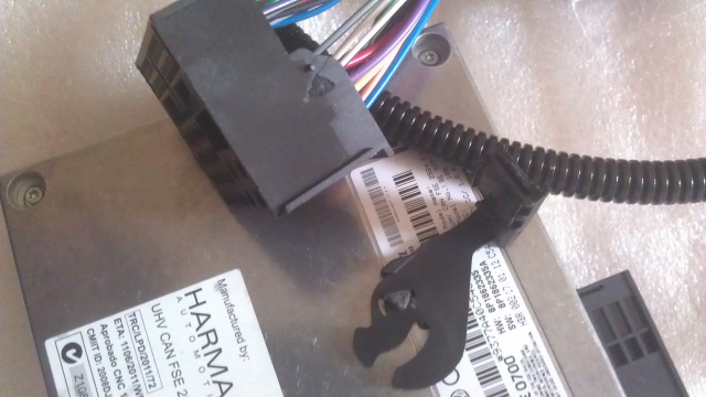

Bon je viens de recevoir le boîtier pccm . Y a pleins de fils et pas de notice génial . La broche grise pour le RNSE c ok mais le reste je nage

Au niveau branchement, 4 fils : 12V, masse, CAN H, et CAN L. Et la fiche grise sur le RNS-E.

Y'a pas tant que fils que ça :P
Si je ne dis pas de bêtise :
  • IGNITION 12 V DC OUPTUT : plus après contact
  • RCAM 12 V DC OUTPUT : alimentation de la caméra de recul ( ne pas utiliser, car la caméra sera déjà branchée sur un 12 V )
  • RCAM 12 V DC INPUT REAR LIGHT : prévu pour se repiquer sur le feu de recul, mais ici ce sera sur la pin RFSL du Quadlock, pour la commutation automatique lors du passage de la marche arrière
  • RCAM GND=ON : la masse
  • C1C RNS-E : CAN H et L
Donc 4 fils :bien:
Il faudra certainement prévoir en plus un antiparasite sur le 12V de la caméra ...
:coucou:
et les autre le rouge et le blanc
y a aussi un jaune un bleu et un gris qui traine
ou ya rien marque dessus
le c1c rnse il est avec une broche je fais comment pour mettre ca au can h et l??
moi de la cam il y a la cinch jaune video et le fil qui arrive du feu de recul
je le branche ou
va falloir que tu m 'explique quoi branche sur le RFSL
parce que la je seche
tiens ca me rappel mon installe dvd bi-zone ton boitier :bigsmile:
Salut Lonewolf,
Je vois que Macgran t'a répondu sur son tuto de la caméra de recul.
J'espère que tu vas t'en sortir.
Pour les autres fils ( rouge et blanc ), je pense qu'il faut simplement ne pas les mettre, et pour les 2 CAN, il faut les mettre avec des pins femelles dans le quadlock.
Si Macgran passe par là, il pourra certainement nous en dire plus.

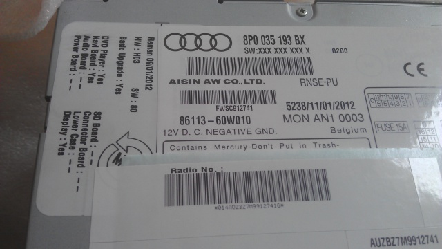

c un 193C sds led et bouton chrome
modele 2012 et dvd nav 2012 :bigthumbup:

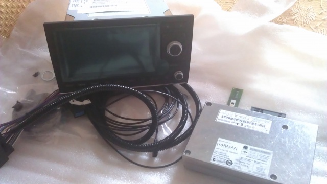

le voila , je viens de le recevoir a l instant :bigthumbup:
donc demain montage du rnse
jeudi montage du module bluetooh et sds
par contre vu que j'etais un peu a la bourre g pas vu le micro du bluetooth
ha aussi malgre le super emballage la barette de retention du quadlock est cassee mais bon
c pas marquer 193C dessus j'espere qu il a bien le sds :rolleyes:
C'est marqué quoi alors ? Tu peux mettre une photo de l'étiquette ?
voila g remi les photos
j ai demande au vendeur il m'a expliquer pour le 193 BX
c est en fait une version B modifie je ne sais pas trop comment et qui permet d'avoir le SDS :bigthumbup:
193BX??? <_<
Encore une nouvelle référence de RNSe.
En tout cas, bonne installation.
Bon des news . Le vendeur z oublier le micro il L a posté ce matin . De toute façon G pas encore mis le module
De plus le RNSE me demande un code pin que je n ai pas comme un c... G mis 1234 mais maintenant il me reste 1 seul essai
Mauvais manip G bloquer le poste pour 1 heure . Le vendeur à oublié la carte avec le code . Sinon que dire il est super beau . Et ma carte 16 Go sdhc passe impec
