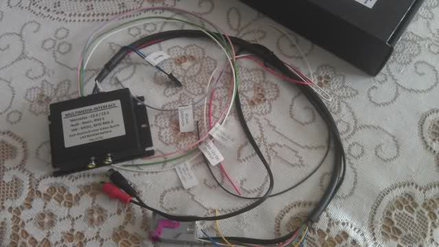

Ma caméra de MGCONEX déconne depuis le début j'ai de sacré interférences l'image coupe puis revient bref ça merde bien je pense que c'est leur faisceau qui n'est pas super super
J'ai changer sur le 23 pins le branchement sur l'alim marche arrière pensant que cela pouvait venir d'une incompatibilité avec les radars de recul mais c'est pas ça il va falloir qu'ils me trouvent une solution...
tu dois mettre un anti-parasite sur l'alimentation de ta caméra car celle ci n'est pas isolée. J'ai installé un anti-parasite a 8€ chez norauto et plus aucun parasite sur mon image.

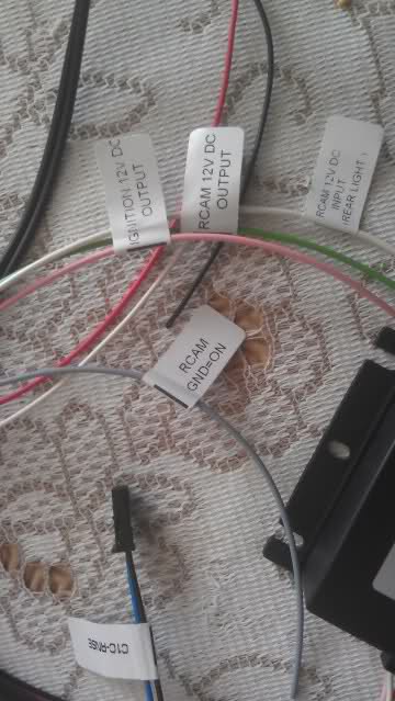

je suis peut etre pas obliger de brancher tout ca vu que ma cam est alimente par le feu de recul ???
une idee ?? juste le fil qui arrive du feu sur le pin rfsl ca suffirait ??:unsure:
Bon petit test vite fait . G donc branché la rca sur l entre cam du boîtier et G seulement raccordé mon fil qui arrive du feux de recul directement sur le pin rfsl du RNSE . Résultats il switche bien mais car il y a un mais ,G pas d image .
Petite remarque ce boitier est un ampire , c est le même que vend mgconnex pour plus cher . Pour la recherche de la connectique G taper dans google C1C RNSE et on tombe sur le PDF de câblage
Bon finalement la cam à son propre faisceau . Je vais tout retirer comme il faut . Par contre coïncidence où pas le micro du bluetooth ne marche plus .
Le bluetooth remarche . Mais pas la cam il switche même plus avec la nouvelle
Mon lien voila le manuel :bigthumbup:
quel cretin je fais j'ai meme pas penser a alimenter le boitier avec les fils noir et rouge dry.gif
tu m'etonne que ca marche pas :colere:

:furious: Bon résultat des courses G essayé les différent codage possible ça marche pas en mode lambo il bascule bien mais g pas d image
donc pour l instant ben pas de cam de recul

j'ai pas tout suivi pour ton soucis .. je viens de voir que tu avais un probleme avec l'image de la cam de recul, il bascule tout seul ton rnse ok, sans doute parceque ton boitier recois bien le signal comme quoi la marche arriere est enclenchée, mais si t'as pas d'image, peut etre que ta cam n'est pas alimentée et que du coup elle n'envoie pas d'image au rnse non ?? as tu tout bien branché ??

Tu pourrais me dire où tu as branché ton anti parasite stp :coucou:
direct au fil du feu de recul et a la masse au crochet de fermeture du coffre
