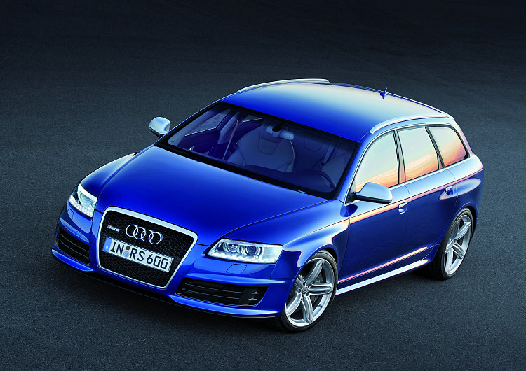

j'ai pu lire dans les différents sujets que beaucoup trouvaient que 20 pouces était trop grand pour une A6.
Quelle est la largeur et l ET maximum pour cette taille ?
(je n'ai pas trouvé de renseignement dans les autres sujets...)
Je suis déçu par les jantes RS6 (la nouvelle) qui font petites en 19 pouces sur une A6 (on dirait même du 18...)
Merci à ceux qui pourront m'aider
Céd
C'est sur du 19' ça fait pas énorme sur une A6 .... pourtant c'est déjà le max autorisé sur une A6 classique !
La RS6 peut recevoir en option du 275/35/20 sur les jantes en 9,5
... dans ton cas pour passer en 20' , il te faudra au minimum du 265/30/20 ... mais hic max 94 d'indice de charge sur ce type de pneus !
Donc obligé de mettre mini du 275/30/20 avec 97 d'indice de charge !!
... là tu vas avoir du mal a passer des jantes de 9,5 de large montés en 275 dans tes ailes d'origines !!
... c'est pas pour rien qu'ils ont élargis les ailes du RS6 !!
Sinon tu as l'option comme dans CE post de monter du 225/30/20 .... mais à mon avis il ne va pas garder ses jantes longtemps, au moindre cailloux elles vont se voiler !!
Et en cas d'accident, son assureur va vite le calculer !!

Peut etre que sur l'avant cétait des 18"
Invité Fondeur
Les RS6 en 19" trop petites sur une avant???
Personnellement je les trouves parfaites.
Modifié par Fondeur
tu es sûr qu'elles ne sont pas en 20" sur ta photo ?
parce que sur celle-ci elles sont en 20" !
C'est du 20"! :malelovies: :malelovies:

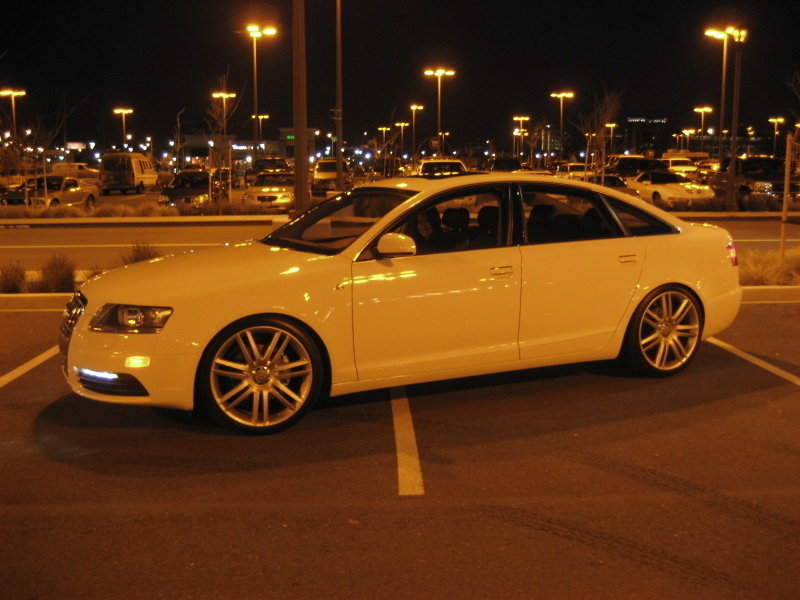

je deterre un peu ce post, mais j'ai trouvé des jantes de S8 en 20 pouces montées en 245/35/20
je ne connais pas l'ET ni l'indice de charge ?
qu'en pensez vos ?
qu'en pensez vos ?
Perso, j'adore!
encore une petite photo!:
perso je suis passé du 245/4018 au 20 pouces en 265/3020 car je ne pouvais pas mettre du 255/30/20 à cause d'un indice de charge trop faible. Il est vrai que l'A6 est lourde et surtout la 3.0 tdi quattro.
Pour votre info, du 235/3020 sur une A6, ca passe pas au niveau indice de charge même sur A6 de base
En tous les cas, félicitations. les 20" lui vont à ravir!
Sur certains sites on propose pour A6 du 245/30/20 ou 245/35/20, est ce conforme?
tout dépend de la masse maximale autorisée des essieux du véhicule
un exemple: audi a6 2.0 136cv MMA essieu avant 1160 kgs et MMA essieu arrière 1110 kgs
tu dois mettre min du 245/3020 indice charge 90Y qui est de 600 kgs par pneu x 2 = 1200 kgs par essieu: c'est bon
par contre si tu mets du 235/3020 indice charge 88y qui est de 560 kgs par pneu x 2 = 1120 kgs par essieu: pas bon
car essieu avant est prévu pour MMA de 1160 kgs.
Donc pour une A6, c'est min 245/3020, 255/3020, 265/3020 sans rien devoir modifier à la voiture évidemment

Slt à tous,
+1 NIKKLAS pour la A6 les 20" de la S8!! :love:
j'aimerais bien savoir si il se monte sans problème?
les s8 sont en 9 x 20 ET 45...
à priori, montage de 10 mm de cales afin de la ressortir et que la jante ne touche pas l'amorto
Les cales ne sont pas indique dans ce cas, car ça fera un ET35 qui sortira trop la roue. Vu que la S6 4F vient avec 9J x 19 ET52 et ça ne touche pas les amortisseurs, donc ET45 sur 9J x 20 sera plus que parfait.
