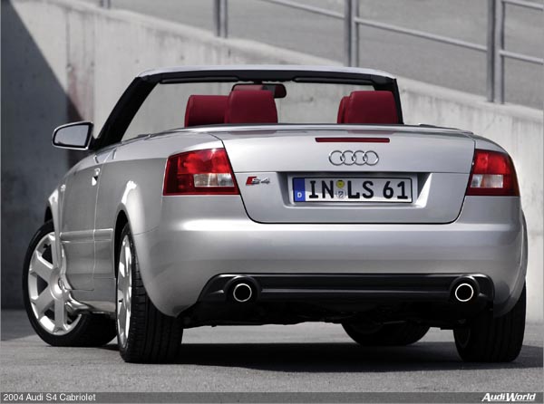

- existe il un pare choc arrière avec une double sortie d'échappement (droite et gauche comme sur la A4 cab).

Existe t'il un double pot d'échappement droite gauche sur ce modèle(origine ou pas), c'est que j'aimerais avoir le meme résultat esthétique que l'A4 cab à l'arrière.

et en ce qui concerne l'&chappement double(droite gauche) cela existe il???

Pour l'échappement, sortie unique (ovale sur 2.3 ou deux tubes ronds sur V6) à droite. Si tu veux une sortie "look A4", faudra la faire toi même.
à la rigueur peut être peux tu trouver un tel pot d'échappement sur ebay allemagne, mais à mon avis, sans homologation ;)

Pour l'échappement que tu désires,tu peux soit la fabriquer maison,soit l'acheter en magasin de Tuning (ca doit se faire dans ce type de boutique).

Pas sûr que ce soit très joli (c'est juste mon avis). A la rigueur, une double sortie à l'emplacement d'origine serait bien mieux intégrée à la ligne.

Je pense que pour ce détail,c'est surtout une histoire de goût :bigsmile: .
Pourtant, j'ai fait un petit dessin vite fait de l'arrière de la voiture avec un double echappement gauche droite, et c'est plutot jolie.
je cherche à avoir ce résultat la:
a la rigueur l'échappament ne serait pas trop difficile a trouver, mais par contre, j'ai pas trouver de parchoc arrière comme celui la pour la AUDI CAB. sur aucun site de tuning.
Existe il des magasins de tuning qui font des pièces comme celle la à la demande et personalisée? si oui, avez vous une idée de prix?
de plus de faire soit même est pas difficile
pourrais tu éclairer ma lanterne?

- il est toujours possible d'avoir une double sortie gauche et droite. Mais c'est du personalisé et donc coûteux :blink: .

c'est exactement ça que je veux(quoi que les pots sont un peu gros en sortie, mais bon ça prouve que ça existe, mais 35 votes!!!!!
ça va monter! dommage...ce sera pour la prochaine, ou alors, je le ferais faire sur mesure dès que j'aurai trouvé la voiture.
en tout cas merci infiniment! :bigthumbup:
merci tino pour le lien!
effectivement, je pense que ça me reviendrait carrément moins cher...
Mais personne ne sait ou je peux faire sur mesure le par-choc arrière?
merci d'avance, et profitez biens de votre cab bande de veinard, car bientot je vous rejoins...
Bonsoir Audiparadox.
Je pense que tu peux faire adapter ca par n'importe quel Bon Carrossier :bigthumbup: .
bon carrossier me voila Facile a faire mais il faut etre méticuleux jte prépare une petite explication pour les modif a faire, moi je parle du parechoque cela te couteras environ 50 à 90€ hors peinture mais là aussi j'ai une soluce :bigthumbup: Modifié par -=polini=-
