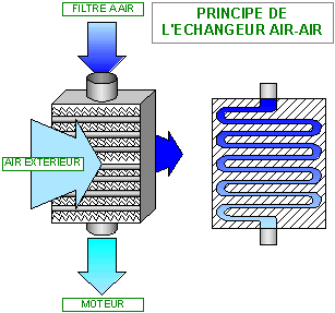

Exactement, il s'agit d'un radaiteur air/air qui échange la chaleur de l'air compressé du turbo contre l'air plus froid de l'extérieur.
:nanana: :nanana: :nanana: l'air frais de l'exterieur passe dans les petites ailettes de l'intercooler pour refroidir les gazs du turbo qui eux circulent à l'interieur de l'intercooler entre les rangées d'ailettes .
Voici une photo pour illustrer mes dires mais il y a une erreur c'est pas le filtre à air en haut mais la sortie turbo et de l'autre côté c'est vers le collecteur d'admission ;)
FRED
