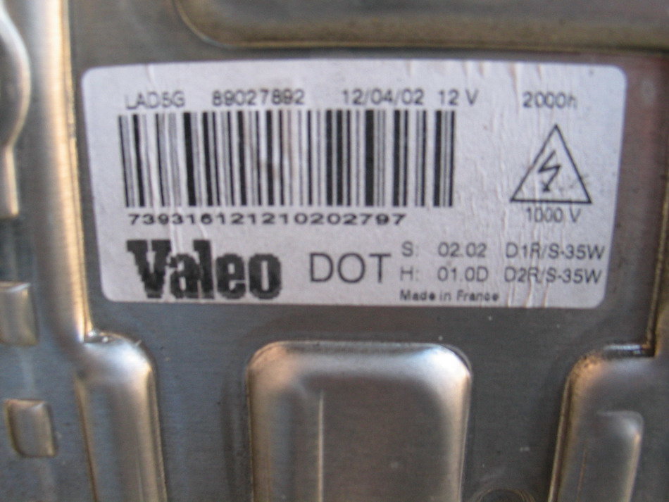

Et pour finir j'ai oublié de te dire que j'ai l'impression que tous le bloc est solidaire ??????. Petite photo du dessous du phare -

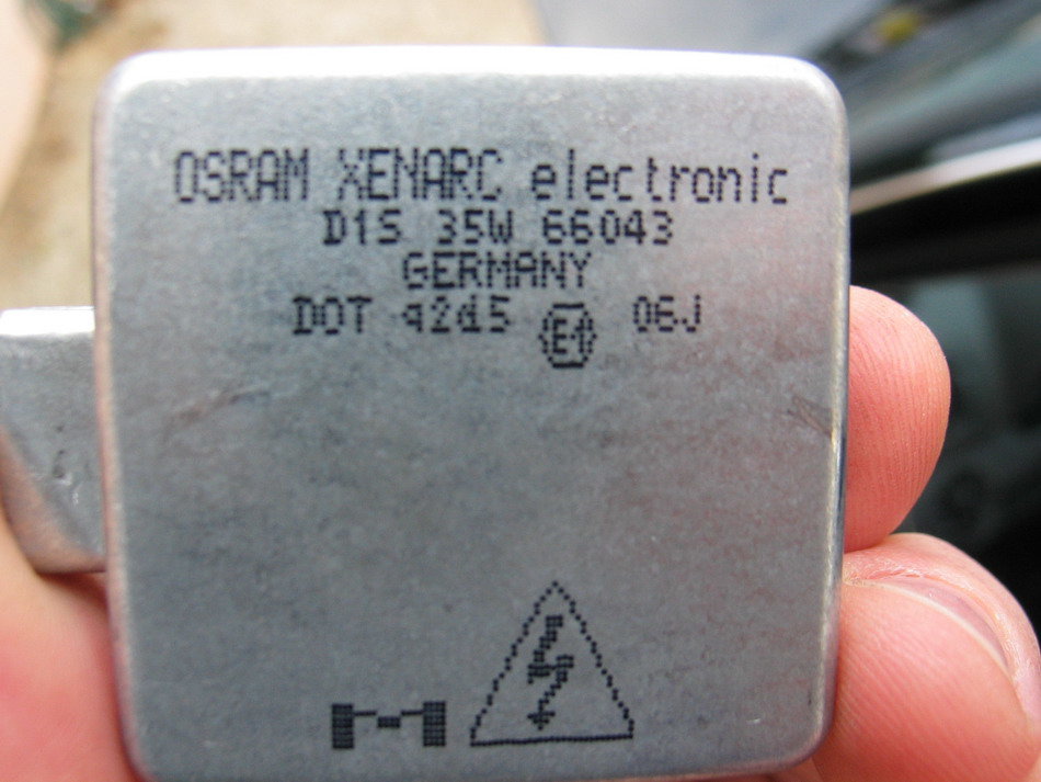

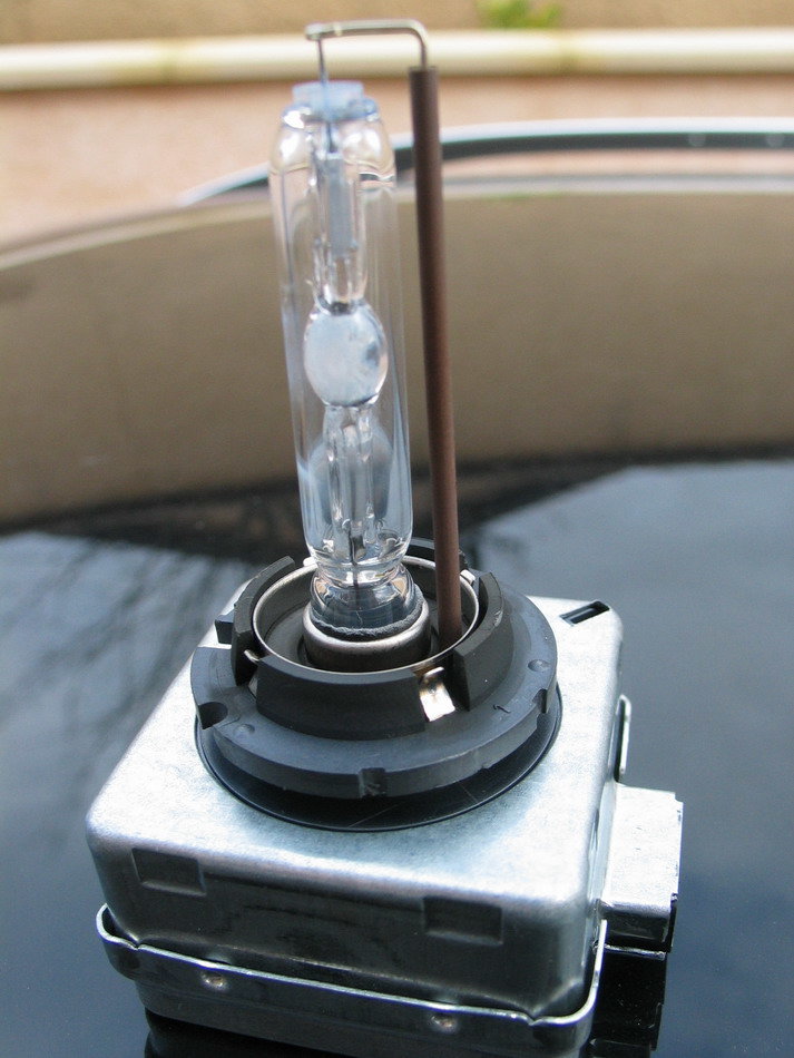

Salut brush, donc j'ai demonté les optique de phares et j'ai intervertie les ampoules. Donc c'est bien l'ampoule qui est naze. Par contre le type d'ampoule c'est du D1S. Ci joint des photo pour te faire une idée. Si tu peux en avoir ce serais cool.. merci de ta réponse. -

Salut j'ai un petit soucis sur mon A4 Avant 1.9 tdi (2002). En effet j'ai une ampoule au xenon qui s'allume violette puis qui aprés avoir clignotée quelque temps fini par s'éteindre. j'en conclu donc que celle ci est morte. J'ai demandé a AUDI de jeter un coup d'oeil et ils n'ont dis que j'avais les nouvelles ampoules au xenon (pour une voiture de 2002 bizarre) et qu'il fallait changer l'ampoule ainsi que le boitier de puissance (je crois que c'est ca) car les deux sont solidaires, et tous cela pour la modique somme de 270 € sans la main d'oeuvre. Donc a part le fais que je regrette amèrement mon choix du xenon (même si ça eclaire bien), peut on trouver moins cher ailleur, car franchement ils exagère les pèpères de chez AUDI. merci d'avnce pour vos indices. ++
