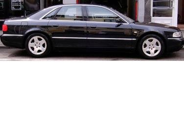

A voir la photo, elle parait nickel.

Par contre c'est bizarre ta voiture est de 97 mais je vois sur ta photos que c'est une phase 2 !!!!!!!!!!!
Le pare-choc avant arriere, les feux, les ailes avec le grand clignotant, sans doute aussi le capot. On fait rarement ses modifs sauf en cas de choc.
C'est parce que j'arrive pas à mettre les photos je ne sais pas si c'est à cause du format ou la taille, celle qui a fonctionné ce n'est pas la mienne, c'est une photo que j'ai trouvé sur google image, mais elle est de la même couleur et nickel niveau carrosserie, par contre perso je ne sais pas comment on reconnais une phase 2, la mienne doit être une phase 1. Par mail je peux envoyer les photos.
