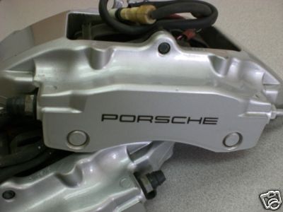

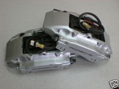

Comme promis, je vous tiens au courant de ma quetts d' etrier porsche. Et c' est chose faite.
Grand merci a dje356 que je bombarde de mp en ce moment :bigsmile: :P
J' ai fait une belle petite affaire, en achetant ces etrier arrieres de porsche 996 :malelovies:
Manque plus qu' à trouver les disques adequa,durites avia et les cales..
Avis aux specialistes:
Des disques de golf r32 feront t il l' affaire? sinon que me conseiller vous?
si je ne dit pas de betises, se sont des cales de audi rs2 qu' il me faut? pressé de monter et tester tout sa! :eldiablo:
Modifié par quattro91
Tant qu' a faire j' aimerai de beaux disques... :bigthumbup:
j' aimerai savoir se que je pourrais metre en taille plus grso que l' origine? Et ou trouver sa? car il y en a sur ECS tuning mais tros cher leur frais UPS a la c**
Les freins ar de golf R32 sont identique que ceux des S3 evo, donc a moin de reussir a passer les disques avant a l'arriere
je dois monté mes freins R32 a l'avant donc voila a plus juju
eu oui, mais je precise que c'est fait pour l' avant pour le TT :coucou:
a ok sorry j'avai cru comprendre que tu voulai les mettre a l'ar, autant pour moi bon montage a plus juju
Le problème des étriers AR sur les S3 et TT ainsi que d'autres modèles du groupe VW sont les cables des freins à mains, or sur les porsche pas de cable...
Tu vas voir une fois le montage réalisé, tu vas enfin pouvoir freiner :)
j' ai ultra hate de les monter!
Pour resumer, me faut des cales de rs2, et des disques en 332*26...
ou pourrais je procurer ses pieces? direk chez audi?
