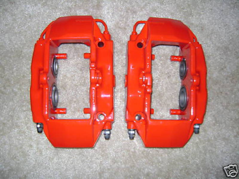

Voici les remplacents: 996 TT :wub:
Et là, sa va passé!!! Il y a tout sauf les plaquettes. Montage soon :eldiablo: :eldiablo:

Pour tes étriers arrières de 996 il t'aurais fallu des cales pour étriers de Boxster comme les miennes qui viennent de chez PureMS et sont bien plus grandes que les tiennes.
Les étriers de 996 TT se monte sur des disques de R32 (332x32) ou de TTS (345x30), j'ai peur que tes disques en 323x28 soit un peu petit.
