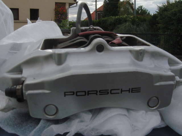

pièces reçus:
Un bon coup de lavage et c' est comme neuf.

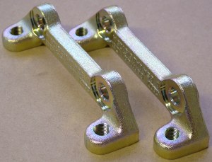

pour ce qui est des cales lorsqu on met des etiers porsche est ce les memes a lavant et a l arriere ou sont elles differentes niveau entre axe cote et tout ca? l
bon apres reflexion, je prefere rester en 312 /26 pour les disques. BREMBO ou EBC je ne sais pas encore. Et avec les plaquettes d 'origines sur mes etriers.
Dans ce cas là donc , ou je garde des disques de taille d' origine , me faut toujours de cales de rs2 + visserie?
cales: http://www.034motorsport.com/product_info....products_id=661
visserie: http://www.034motorsport.com/product_info....products_id=786
ou des cales de Porsche boxter?
http://www.purems.com/products/product.php/II=1310
Le fou: l' entraxe entre les deux fixations de l' etrier sont les meme que sur tes etriers de Porsche Boxter.
Sa resume a dire que etrier arriere de 996 = etrier avant de boxter?
merci de me dire si je fait erreur et si j' oubli quelque chose? je commande fin du mois. Je ferais un tuto pour ceux qui veulent faire le grand saut! :D Grand merci!

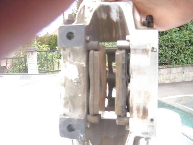

Alors pour répondre à ta question :
Les plaquettes (Boxster pour mon cas) sont en effet moins large que les plaquettes de S3, du coup la piste de freinage n'est pas utilisée sur toutes la largeur, mais cela ne pose pas de pb... la plaquette serait plus large qu'en effet cela poserais des problèmes ....
Je n'ai pas retrouvé de photos qui montre cela pour le moment, mais dès que je peux je te les fait ...
ISA donne souvent des informations, mais essaye malgrés tout de vendre des kits freins ...
Voici la photos de mes disques ou l'on voit que les plaquettes ne prennent pas toute la largeur du disque (différence de couleur du disque au centre de celui-ci)
si sa peux te rassurer mon kit ECS complet a le meme principe que vince , les plaquettes ne prennent pas la totalitée de la surface
Ou encore mieux au moment du montage ou l'on voit ou s'arrete la plaquette par rapport à la piste de freinage...
Suffit juste de cliquer sur l'image pour l'avoir en grand :)

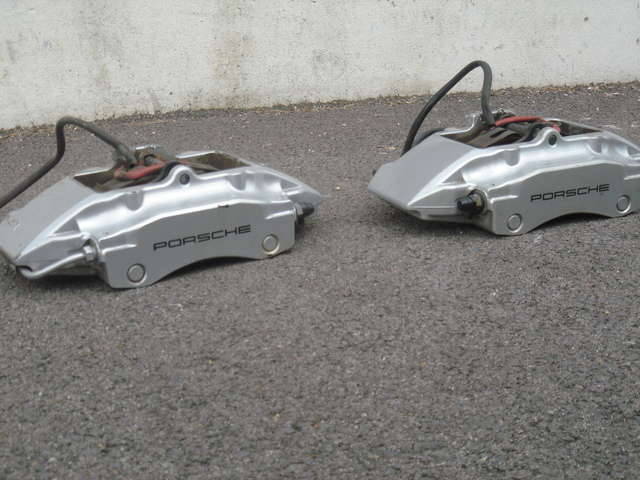

Pour pourscuivre mon histoire, mes etriers arrieres de 996 ne vont pas du tout <_< .
Je m 'explique, toutes les pieces que j' ai regroupé ( disques cales visseries) vont bien, sauf les etriers, qui sont bien tros petits pour des disques en 323. La ciconference de l' etrier ne va pas, et au montage il doit bien y avoir un vide de 5 cm entre l' etrier ( emboité dans l' etrier) et la cale en postion sur la jambe de force.
Ma recherche va maintenant vers des etriers avant de 996 OU BOXTER S ou RS2. Sa devrais erte bon je pense.
Mes etriers sont a vendre si sa peut interesser quelqu' un, idéale pour monter sur des disque jenre en 300 ou un peu moins. :coucou:

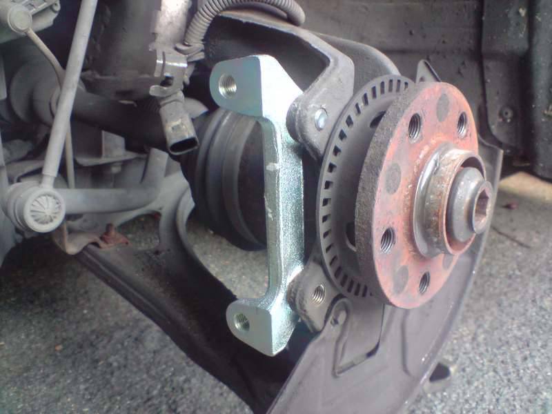

Photo des cales en place:
Par contre j'ai pas tout compris non plus à tes explication, mais ça doit être parce que je suis fatigué :P
Je vais peut etre dire une connerie, mais j'ai l'impression que tu as montée tes cales à l'envers, je ne pense pas que les déports entre le centre du disque et la fixation de l'étrier soit aussi grande (peut etre que c'est la perspective de la photo)
Je ne pense pas que la cale soit à l' envers.
Pour le déport, je sais pas mais, si la cale serai encore plus petite, l' ecart entre l' etrier et la cale aurai été encore + important...
Il est vrai que la photo rajoute de la perspective.
