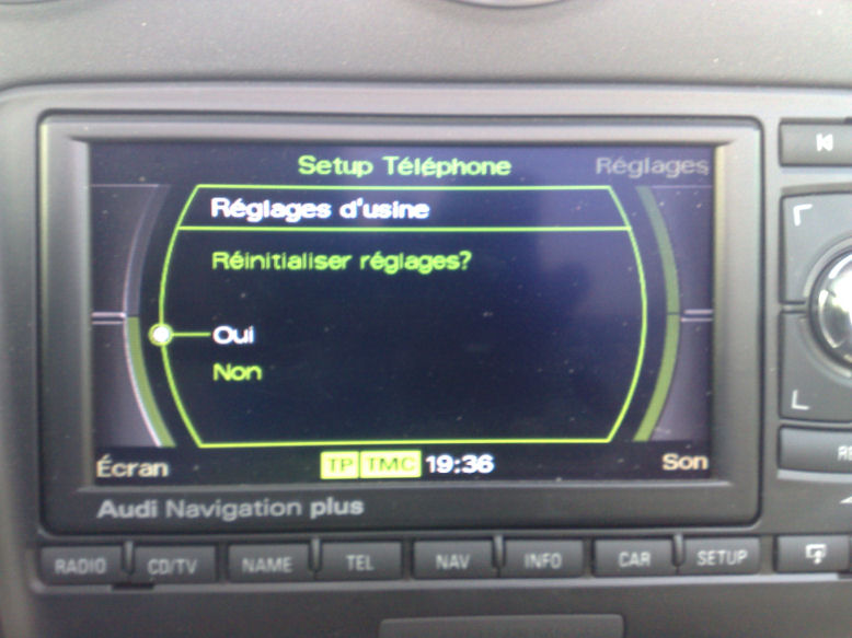

Par contre commment puis-je resetter les paramètres coté de l'audi ? il y a une combine ? j'ai cherché dans le menu de config de l'osd du véhicule, mais je n'ai rien pour le bluetooth ...
Merci,
Je ne me rappelle plus exactement, mais il y a une vraie option de menu, qui sert a resetter les 4 appairages possibles (chais pu, ptet en faisant setup, non? On l'oublie souvent, cette touche, qui est contextuelle, selon la page affichée...)
C'est bien une interface MMI, couleur et tout? (ah, oui, je relis ton msg, c'est pas dans l'OSD "entre les cadrans", hein!)
En tout cas, je me rappelle que ca n'était pas une bidouille grasse, mais bien une fonction qui tombait pas loin de la main.... Je regarderai ce soir en rentrant, si ca ne t'inspire pas +....

cyrillett, pourrais-tu expliquer comment tu "reset" la liste des téléphones pairés dans ton TT ?

tout ce qui me manque c'est d'effacer la liste des mobiles de la mémoire du TT...
cyrillett, peux-tu expliquer ? merci
