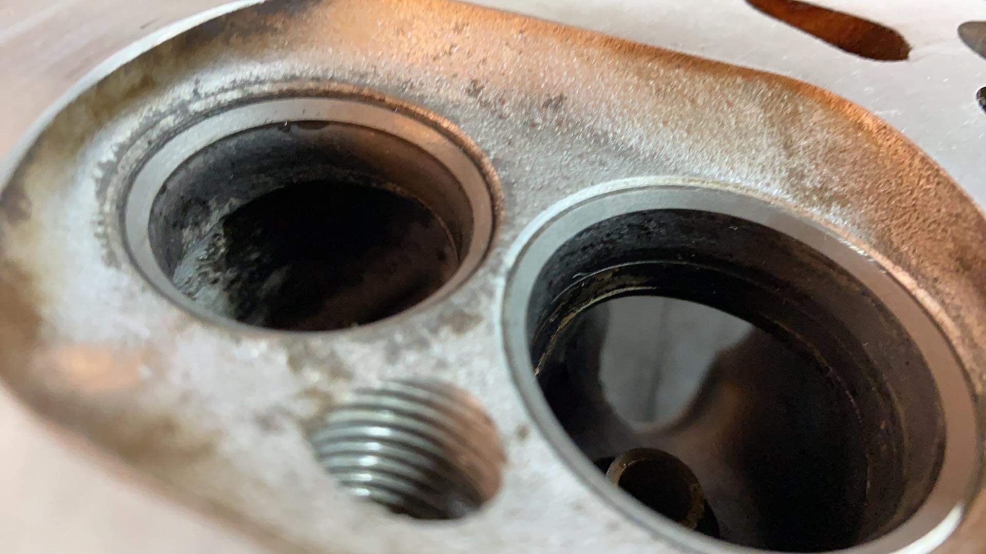

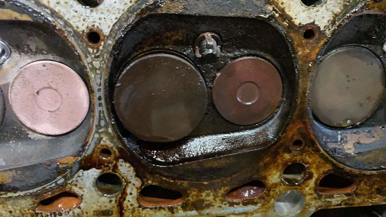

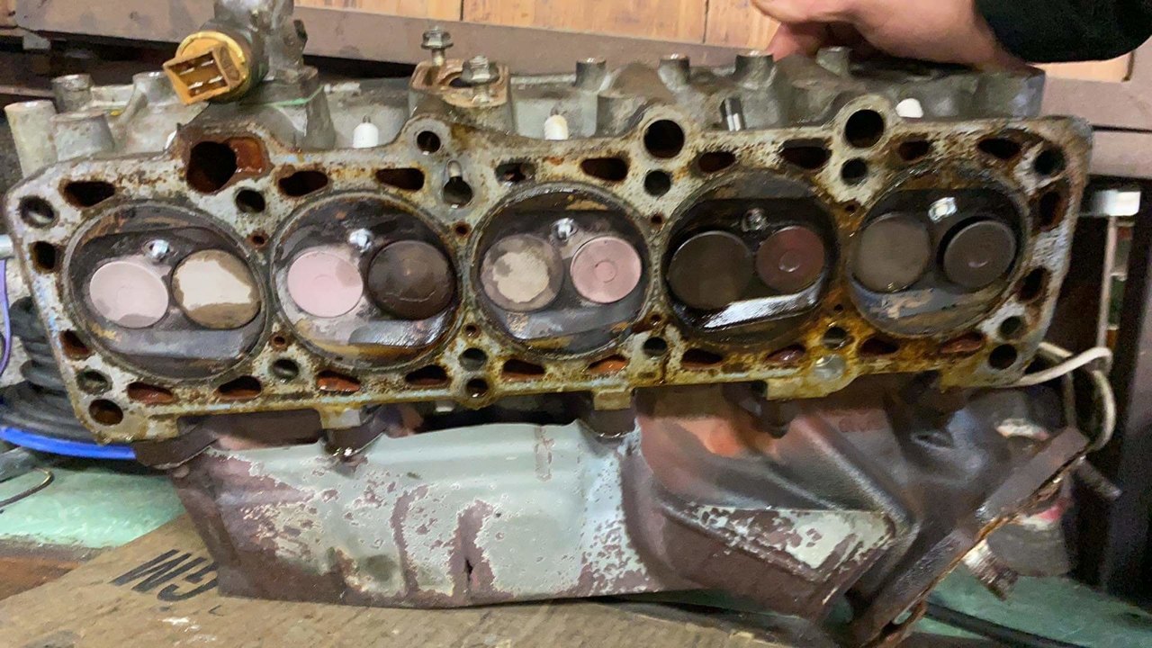

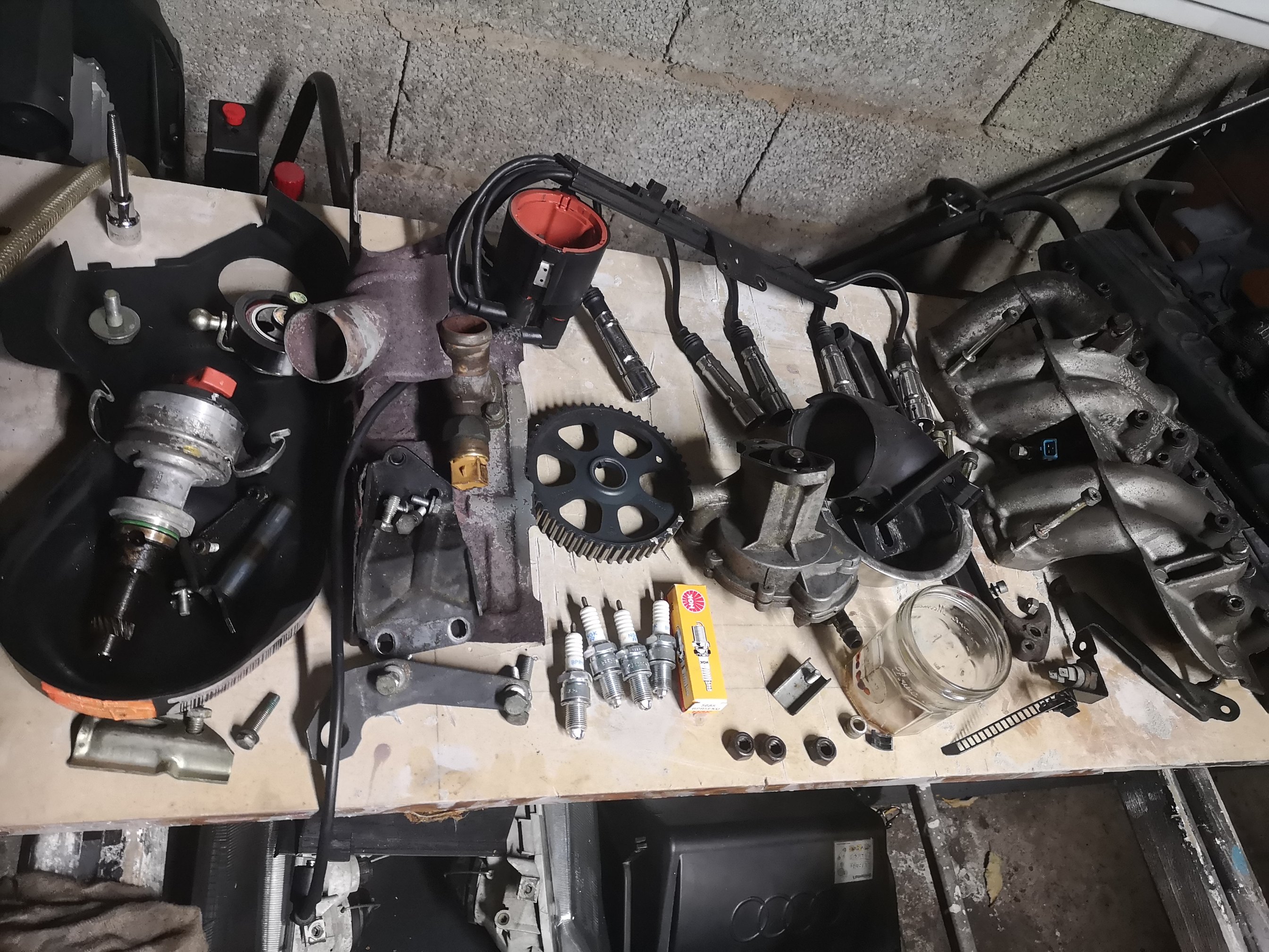

Bon, suite à une bougie récalcitrante, on va réviser tout les coeur de la bête, avec une culasse micro-fissurée....
Bonne nouvelle, on a trouvée la durite au dessous de l'admission, craquelée et percée.... Cela devrait résoudre le problème de ralenti également....
Impossible à sortir....
Dégrippant 48h, rien à faire...
Puis à force de forcer justement, casse... Il ne reste que la douille, cassée à ras de la culasse...
Extracteur.... Mais rien... Ah si ! Du liquide de refroidissement qui remonte du puits.....
Donc plus le choix.....
Peu de lectures à priori sur ce déterrage de topic de la belle Luxe-en-Bourgeoise....
Mais je vais avoir de besoin de la communauté...
En effet la culasse 'n' est pas réparable...
Avez vous cela e' stock, ou des sources d'approvisionnement ?
Comment ça la culasse n'est pas réparable ?
Change de spécialiste, deux avis valent mieux qu'un !
Tu peux contacter le garage de Vincy autour d'Annecy, il connaît bien les culasses de 5 cylindres.
Là le problème est toujours de sortir ce reste de bougie ?
Tu as essayé un de ces fer à chauffer le métal ?
Après perçage la bougie est sortie, mais le filetage est détérioré.
Plusieurs fissures, trop de matières à rapporter, et donc de déformations possibles....
Et là n'existe pas la solution de la pièce qui vient prendre la place du filetage ?
Il y a des entreprises qui sont capables de reboucher le trou et de refaire le perçage.
Oui c'était l'option insert que l'on pensait faire au début.
On est en recherche d'une culasse à présent....
Plus simple et propre, et je serais plus en confiance au volant...

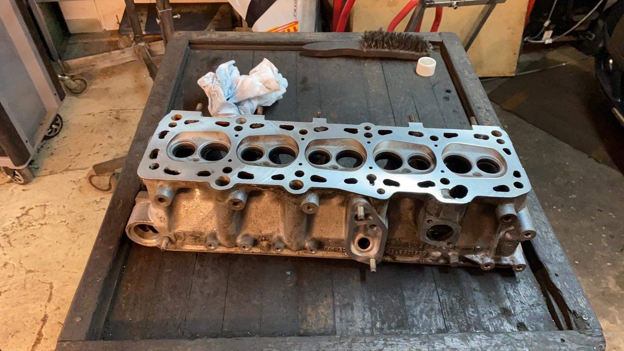

Culasse trouvée...
Origine : Angleterre...
À son arrivée Rectification, sablage, mise sous pression....
C'est l'occasion de garder l'ancienne
En espérant que ça convienne et que ça fonctionne, peut-être l'opportunité de refaire les filets des puits de bougies

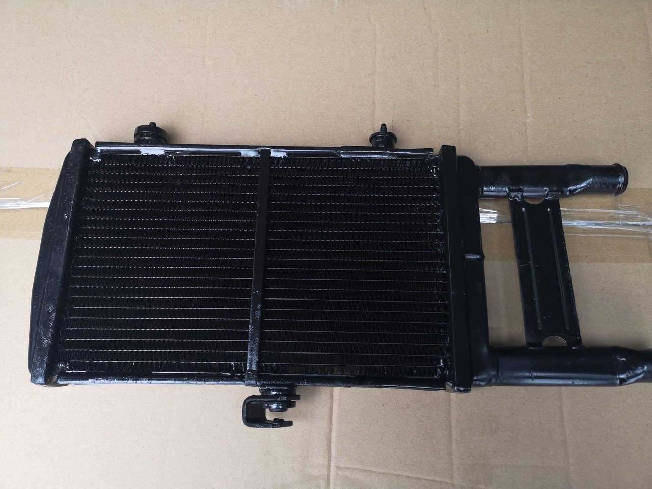

Le radiateur a bien mangé !
L'occasion de faire un bon sablage des pièces !
Les poussoirs sont des neufs ou tu remets les anciens ?
Le petit radiateur est effectivement bien abîmé au niveau des ailettes....
On se demande si on ne va pas enlever la Clim (et donc son radiateur) puisqu'on ne peut plus recharger en gaz r12
On va sabler la nouvelle culasse effectivement.
Tout l'équipage mobile (arbres à cames, poussoirs, soupapes) est exempt de traces d'usure !!!
Donc on remonte comme cela (avec rodage des soupapes)

Sinon, pour le petit radiateur on en trouve des "tout métal" qui sont pas mal du tout.
c'est le même que pour les S2 et RS2 non ?
Je suis d'accord pour la clim, pour les trajets de liaison en autoroute, plus agréable capoté et climatisé...
Tu as des références pour le radiateur ???
Finalement, j'ai posé le radiateur chez un pro (Alsa vosges radia, anciennement radiateur marcel, au nord de Strasbourg) pour refaire les faisceaux complets.
J'y ai appris que j'ai bien fait, car les ailettes servent non seulement à l'échange thermique, mais aussi à éviter que les faisceaux ne gonflent sous la pression, et par conséquent cassent...
Du coup ca permet de conserver la pièce d'origine (j'aime bien...), de faire bosser un artisan, de péréniser un savoir-faire, de conserver un meilleur radiateur (cuivre meilleur que l'alu),une garantie de 2 ans.
Pour le même tarif que le neuf alu en ligne.
Tu aurais un radiateur en cuivre ???
J'avais fait faire un boulot équivalent sur l'intercooler de ma Subaru, avec une petite pince plate, ils avaient tout redressé.
Les Subaru sont malfoutues au niveau de l'intercooler qui est placé sous une grosse entrée sur le capot et quand tu ne sais et que tu fais un lavage au Karcher, tu plies tout en un passage.
Perso, sur ton cas spécifique, je ne garde pas un vieux radiateur, parce que jamais il ne sera 100% propre et lisse à l'intérieur, un peu comme un circuit sanguin et du cholestérol, des imperfections, etc..
Ce qui compte c'est que les "cellules" (je crois que c'est le terme pour les radiateurs), sont très importantes et qu'on devrait régulièrement faire un vrai nettoyage intérieur des radiateurs, sauf qu'on ne peut pas trop, personne ne peut aller passer quelque chose à l'intérieur des conduits. Donc tous les XXX'XXX Km on le change et ce n'est pas un problème
Tu savais que les cellules se coupaient au mètre ? C'est une sorte de gros nid d'abeille dans le quel tu tranche, puis tu soudes un cadre qui va accueillir les bords et les embouchures.
Équipé, un radiateur est très facile à fabriquer. C'est pour ça qu'un radiateur de V6 2.8L vendu 850CHF en agence, se trouve neuf autour de 150€ !
Le gros défaut des radiateurs "d'origine", c'est que les bords sont en plastique, parce que le plastique a une durée de vie limitée, il sèche à cause des variations de température et finit par fissurer.
Alors que si les bords sont en métal, il est quasi indestructible à usure normale.
99% des radiateurs de refroidissement pour LDR sont en Alu, pas en cuivre, parce que ça pèse super lourd le cuivre !
Dans les "aluminium" il existe beaucoup d’alliages différents, du très mou ou très dur et très solide, traité, etc... Et effectivement la conception va permettre un bon échange thermique.
On ne s'y intéresse pas assez, mais un radiateur ça se calcule avec précision, parce qu'il faut qu'il refroidisse, mais pas trop ou pas assez, les dimensions choisies, dont la profondeur, ne sont pas choisies pour une question de place disponible, au contraire on fait la place pour y mettre le bon radiateur adapté aux calories produites par le moteur.
Bref, un domaine bien passionnant
:AP-Smiles_153:
Oui domaine vaste et méconnue....
Le radiateur d'origine est bien en cuivre (c'est plus lourd, mais on est plus à cela prêt sur un cabrio...), et donc justement on change tous les faisceaux pour une remise en état à neuf, on garde que les boites à eau extérieures.
La culasse trouvée en Angleterre est arrivée...
Déjà rectifiée, on va attaquer le remontage...
235000kms.... Rien d'énorme, mais finalement ça ne fait pas de mal que d'avoir été voir à l'intérieur les signes d'usures.
Donc c'est celui-là qui est en cuivre ?
Et le principal, il est comment ?
Le principal est en alu avec boîtes à eau en plastiques... Neuf également !!
