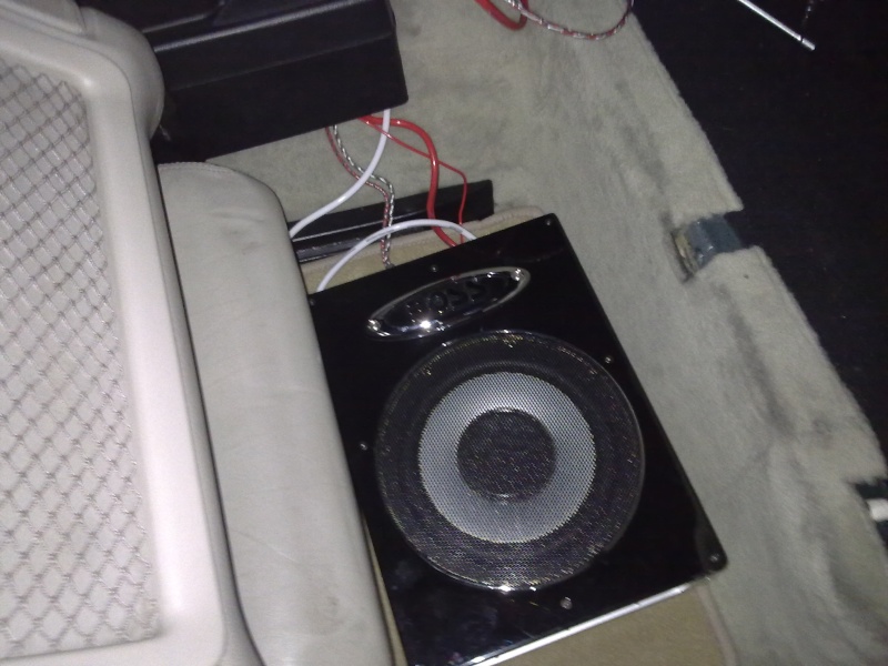

ptit cadeau pour la belle ! car franchement les son est vraiment bofbof surtout en sortant de l'A4. Merci à Jeecee de m'en avoir donné l'idée et l'envie :furious: :bigsmile:

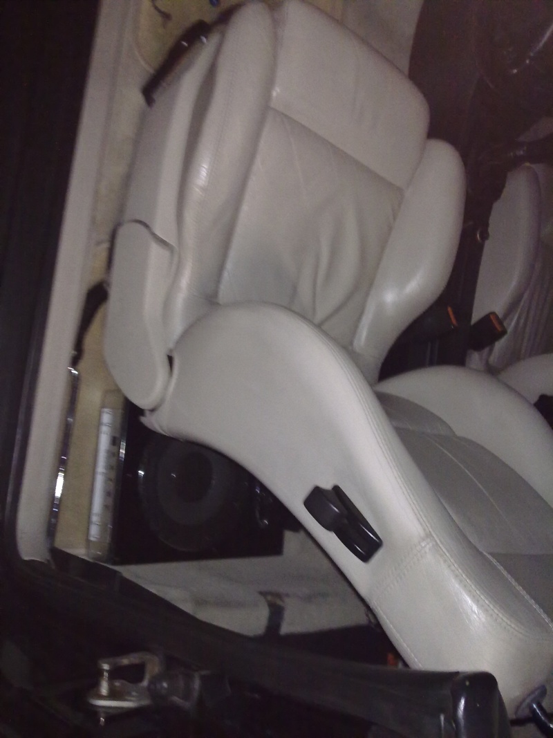

je compte installer ceci sous mon siege conducteur.
du coup pas de place perdue dans le coffre et rien ne sera visible ni irréversible
le son sera renforcé dans l'habitacle et non dans la malle, avec le bac à capote qui engloutirais tout...
C'est du bon apparament. Cà devrait donner :rolleyes:
Juste une precision. Les basses; n'ont pas besoin d'etre en vue ou directes. Leurs frequences se propagent . :)
remporté sur la baie pour 50 roros en plus, que demande le peuple !
sachant qu'un caisson amplifié plat Focal coute dans les 300 € neuf !

Ça y est mon cab a un peu de son !!!!!
photos de l'instal' bientôt avec une super astuce pour intégrer des tweeter à la planche sans rien percer :bigsmile:

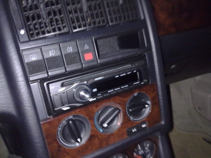

alim de l'autoradio refaite car le faisceau avait été fait en mode gitane et il coupait de temps en temps :rolleyes:
le porte fusible avait des traces de déjà fondu :colere:, le cable un vrai fil de fer et les connecteurs plus que douteux :furious:

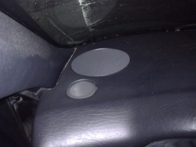

Comment ils sont placés tes HP principaux du tableau de bord dans leurs espaces définis d'usine?
(traduction, j'aimerais bien voir ce qu'il y a sous la grille)
Tu sais que la grille contient un filtre sous forme d'un tissus, qui bouffe vachement les dB ?!

j'ai pas de tof sous la main mais oui ils sont placés d'origine, j'ai meme du leur couper 3 oreilles de fixation sur 4 !
pour les grilles j'avais lu ça mais les miennes n'ont pas de tissus, elles sont injectés et opaques :colere: un vrai piège à aigus en effet ! c'est plus un souci avec les nouveaux tweeters
@Guy : merci mais y pas de quoi sortir pascal paoli de la sieste lolol
Pour mon cab, j'ai utilisé des grilles de HP d'une autre marque qui rentre et qui tiennent impeccablement,
là plus de perte de son!
mais je ne suis pas certain qu'en bouchant les grilles pour débuer les vitres latérales avec des tweeter,
les tuyaux d'aération vont apprécier!

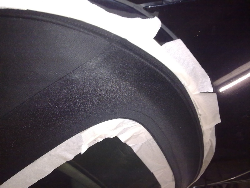

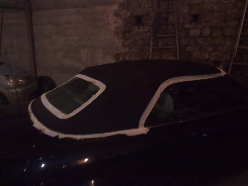

voila mon ptit boulot du soir avant le redémarrage de la saison : traitement belgom capote
j'ai posé le produit au pinceau, la capote me semble plus noire et légèrement brillante. Je n'avais aucun soucis d'imperméabilité mais je souhaitait lui redonner son aspect neuf, déperlant et qu'elle garde son élasticité. traitement à faire une fois par an !

Tu l'avais lavé avant ? Si oui avec quoi ?
Tu as aussi un traitement pour la vitre en plastique ?
salut Phoenix,
je l'ai lavé dimanche à la brosse souple, eau chaude + paillettes de savon de marseille
lundi soir, avant d'attaquer j'ai piqué la roulette à habits adhésive à madame avant d'attaquer puis posé le produit.
