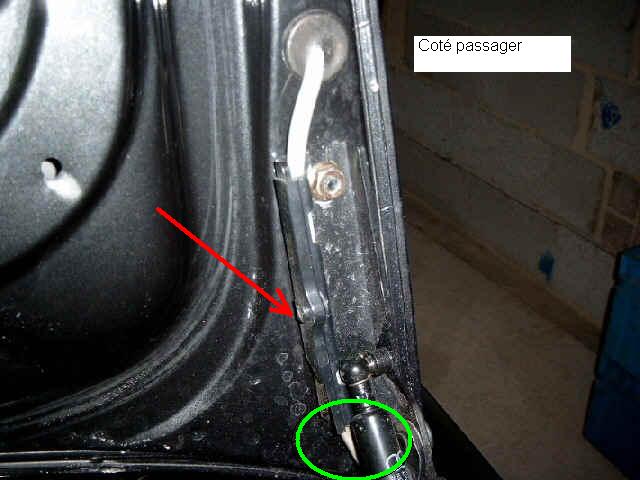

Profitant de travailler du matin et que madame ne m'a pas laissé de liste de travail je me remets en quête de ma panne
SYMPTOMES :
A l'ouverture de la capote les vitres s'abaissent mais lors de l'appui sur le bouton de la portière rien ne se passe : trappe à capote bloquée.
Les deux portes et la trappe à essence se verrouille si l'on ferme à clé à la porte mais le coffre reste ouvert
Tout se verrouille lorsque je ferme à clé au niveau du coffre
REPARATION :
on retire les deux passes cables ( fleche rouge celui du haut : il faut chasser la petite goupille plastique)
le probleme se situe à l'endroit entouré en vert
La mort dans l'ame j'ouvre le faisceau : stuper 5 fils sur 7 sectionnés nets et les deux restants mal en point.
J'ai dégagé du mou avec la partie qui coure dans le couvercle, coupé les fils, raboutés en les dénudant des cotés et en les enroulant.
Isolation de chaque fil reconstitués et refermé proprement le faisceau réparé.

Ma centralisation refonctionne impecc
Ma trappe à capote s'actionne à nouveau, fini la clé Allen.....

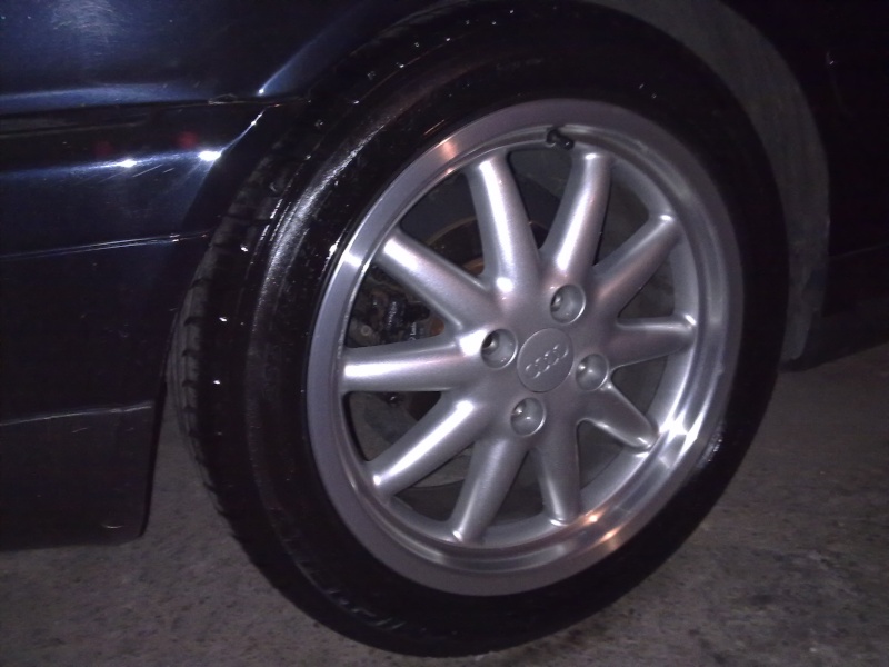

pose de cache écrous de jante
nettoyage des 4 jantes
application de rénovateur caoutchouc sur les pneus

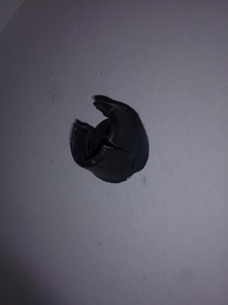

Je continue d'auto-alimenter le topic de ma belle :

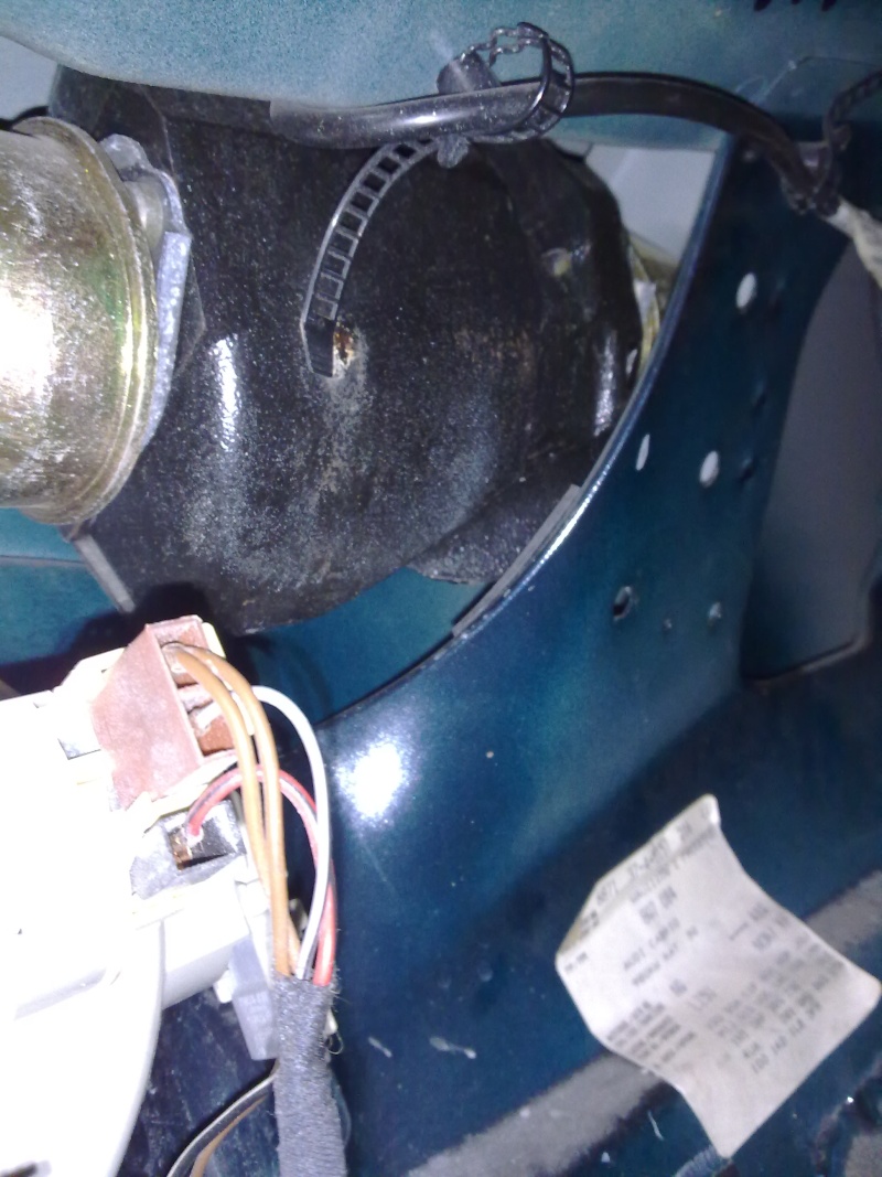

une question : c'est quoi cette grosse masse noire dans l'aile arrière gauche ? un bout du procon ten ?
les jantes propres avec leurs caches écrous :

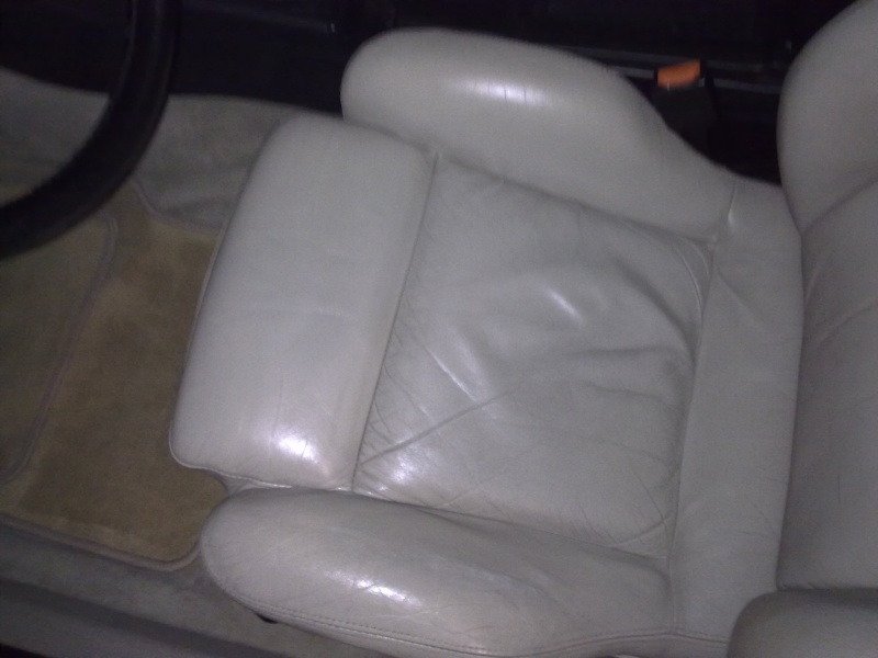

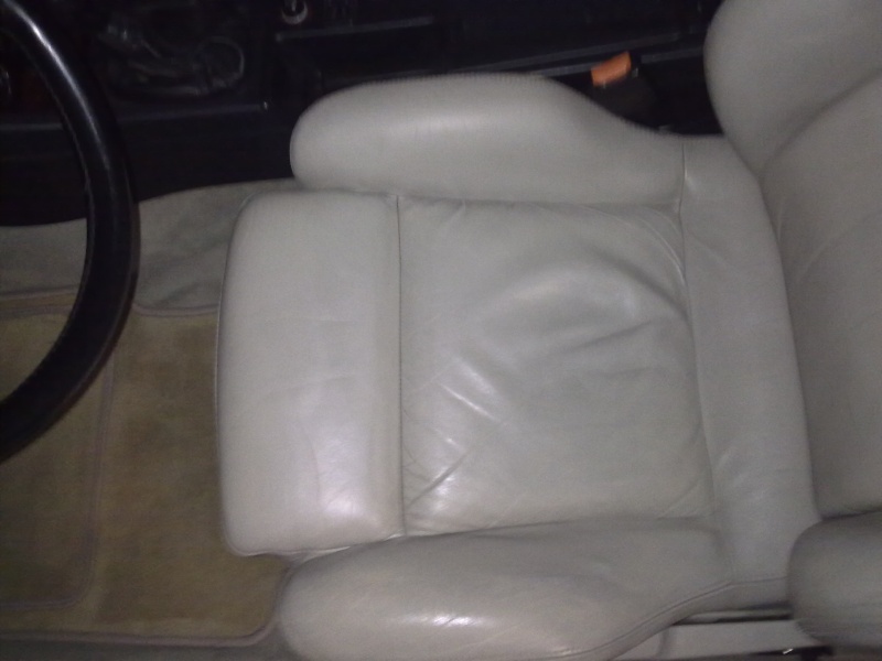

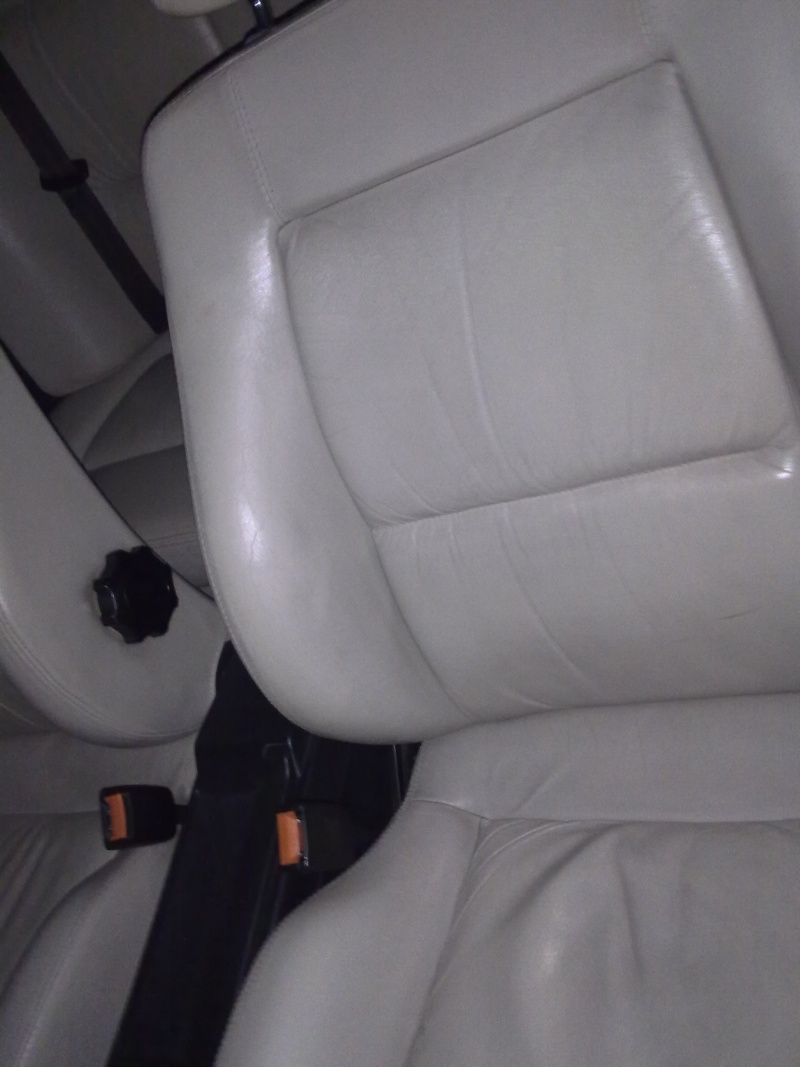

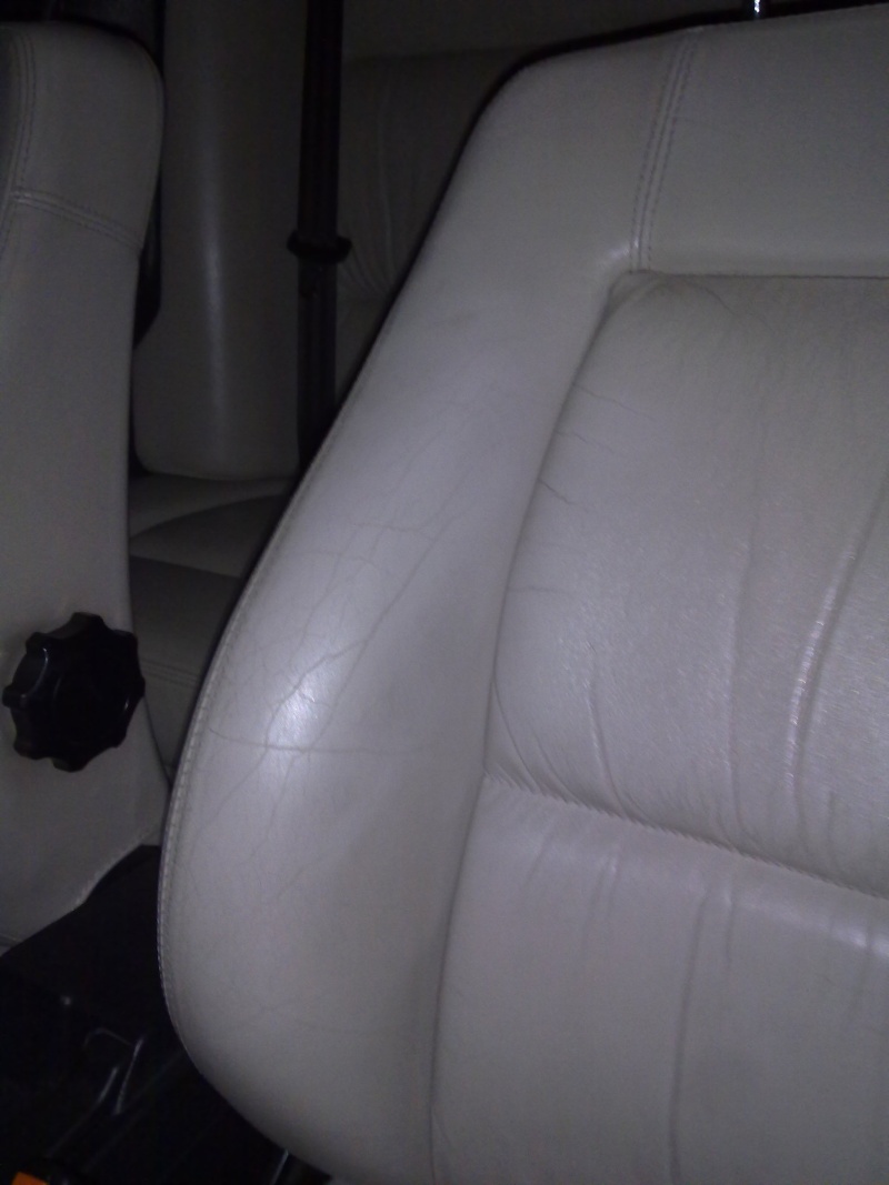

état d'avancement du travail sur les sièges, j'ai acheté un rénovateur beige pour reprendre les gros lézards :
une photo viendra demain pour comparer l'avancement après avoir encore un peu bossé dessus
voila comment étaient les sièges lors de l'achat il y a 2 ans :

Effectivement, je me suis posé aussi la question. Ils appellent çà un contre-poids. :blink: pour compenser quoi ? ? ? :unsure: la pompe hydro de la capote ? :Forum68: j'ai meme pensé l'enlever pour gagner du poids. Car çà pèse cette bébètte

suite de mon travail sur les sièges :
état hier après un peu de boulot :
état aujourd'hui :
état hier soir après nettoyage seul :
état aujourd'hui :

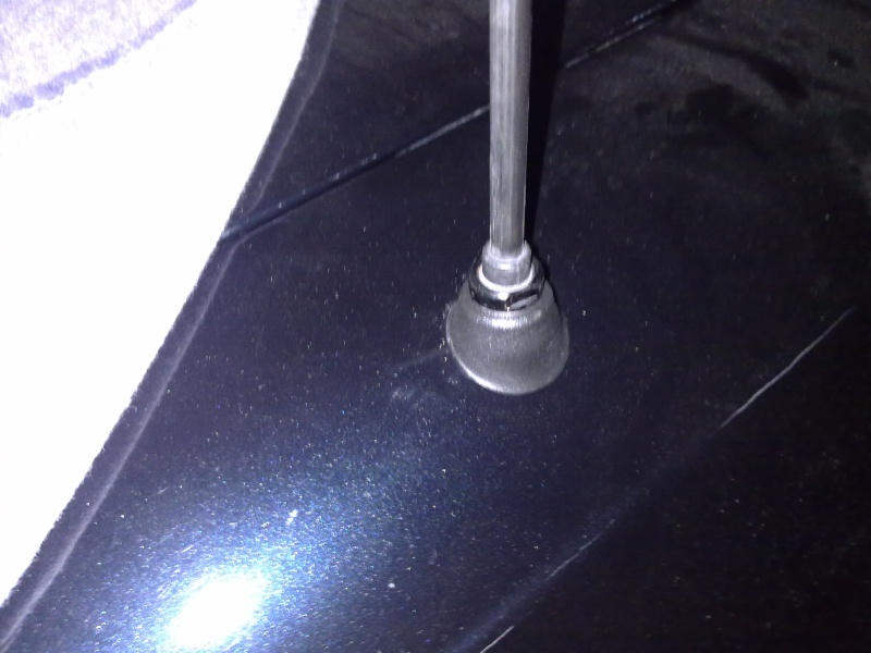

sinon mon antenne est re-posé avec une embase caoutchouc neuve :malelovies: car mon ancienne était complètement explosée :bleble:

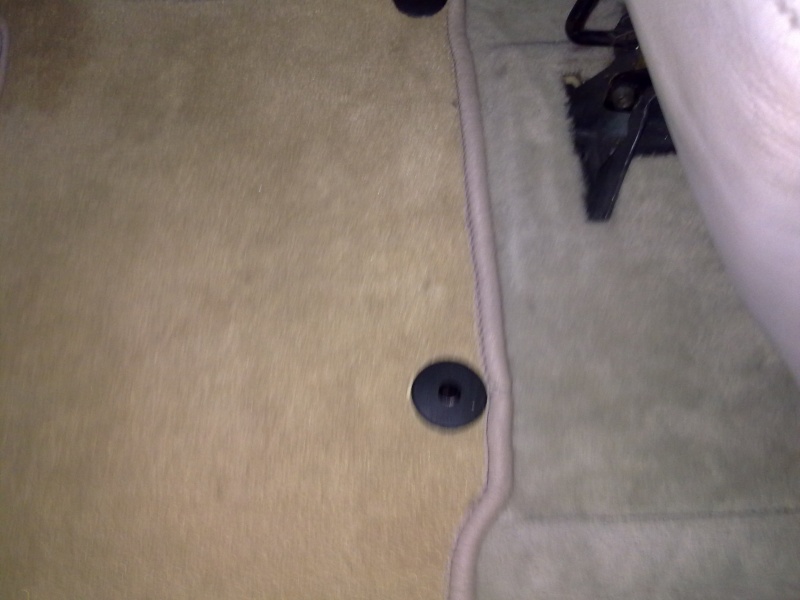

et sinon, mise en noir des affreux centreurs de tapis orange, depuis le temps que ça me saoulait de les voir grrrrr :furious:
voici mon ancien caout' d'antenne, beurkkk :vomi:
les UV, les intempéries et les solvants du polish en ont eu raison !!!!!!!!
en plus d'etre moche, l'eau s'infiltre et il y a risque corrosion pour l'aile donc à traiter !
après une ptite commande et 15 min de bataille :
:bigthumbup: avec un peu de vaseline ça rentre mieux et moins de risque de blesser le caoutchouc neuf.
Alors, t'as trouvé :unsure: ..Vraiment bizarre cette pièce. J'vois pas les teutons mettre du poids seulemnt. :blink:
non par contre je pense vraiment au procon ten, pour tirer sur les ceintures en cas de choc arrière...a confirmer ou non
PS : si c'est ça je tiens pas a tester....
