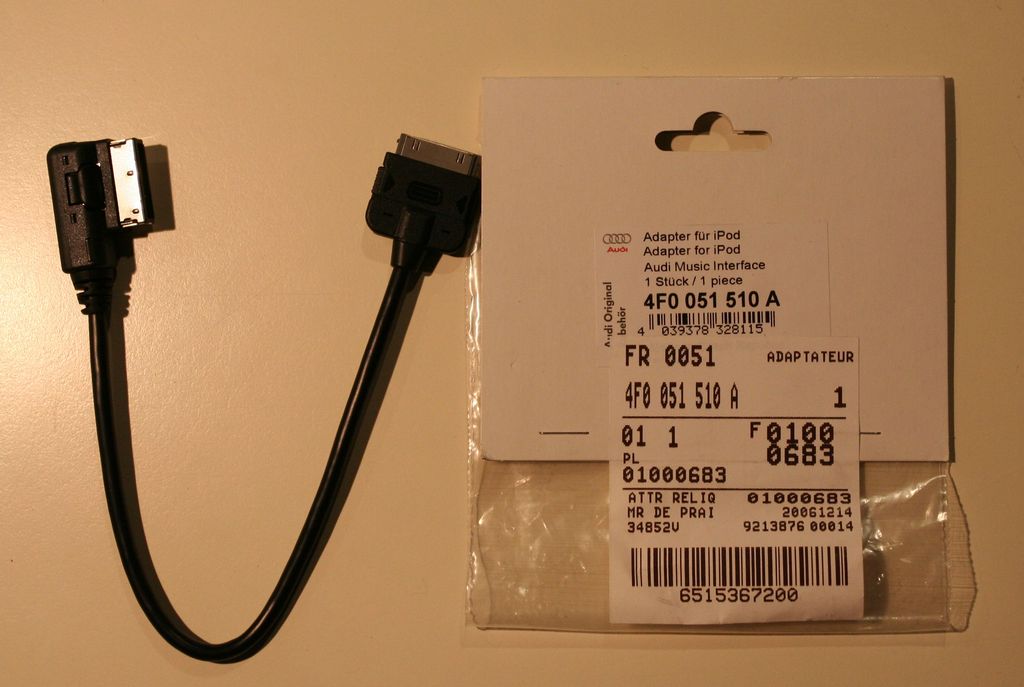

J'ai en fin reçu le câble pour brancher un Ipod dans une A6 MMI, référence 4F0 051 510A "Adapter for Ipod"

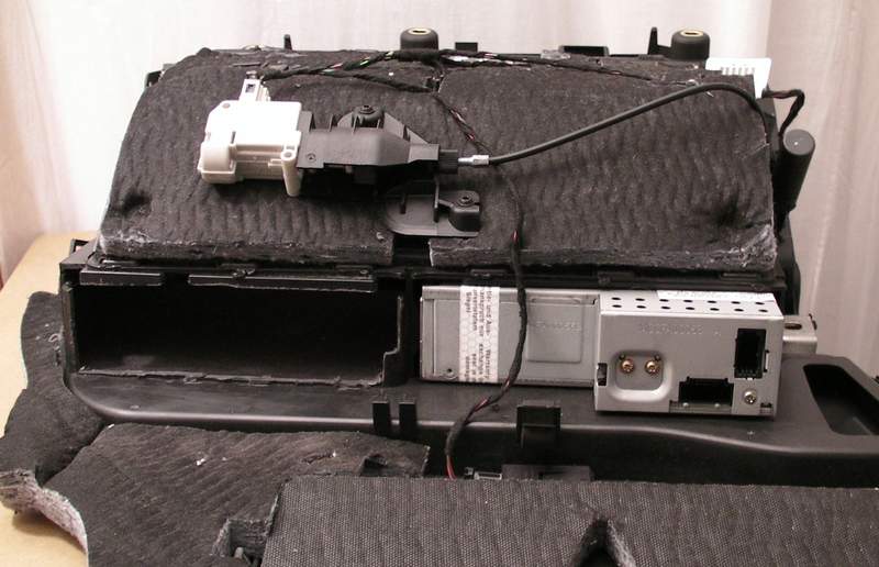

... le problème c'est qu'il manque encore une pièce !! car pas possible de brancher ce câble à la place du chargeur CD (qui a 2 câbles)!!

Non pas spécialement ... mais il n'y a pas d'entrée auxiliaire dispo sur le boitier d'origine (dernière photo), ça doit être en option lorsque on prend le tuner Tv à la commande.
... donc je pensais que ce câble venait à la place du chargeur CD ... mais non !
c'est le câble qui fait partie de l'AMI, sans lequel il ne sert à rien.
De quand date ton A6 ? Seuls les modèles construits à partir de novembre 2006 disposent pour l'instant de l'AMI, pas encore de post-équipement possible.
je pense que non, puisque l'AMI vient de sortir. Mais je peux me tromper.
Bon après avoir eu la centrale d'achat Audi France ... il n'y a pas de kit encore prévu pour équiper les "anciennes" A6/A8 (antérieures à 10/2006) !!

Bon sinon il existe un kit avec pièces origine Audi :
http://shop.kufatec.de/product_info.php/in...IPOD-A6-4F.html
Ref du câble double chargeur CD/AMI : 4E0 035 111
Ref des adaptateurs vers Ipod : 4F0 051 510A
...mais quelle est la réf du boitier AMI ??
