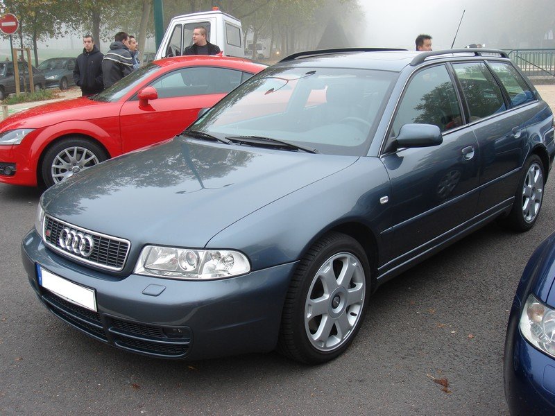

mais le gris foncé ou bleue noga ou le vert quasi jamais en vente
Image IPB :wub:
Sinon le mien ca fait 2 ans que je l'ai, il n'as pas laché une seule goutte de quoi que ce soit :bien: donc je pense que oui si il y'a une fuite attention :coucou:
Ha yes, en gris foncé comme le tien :bien: :malelovies:

sinon j'ai une petite question sur la difference entre phase 1 et 2
donc semble t 'il la ph2 est arrivée en mai juin 1999
Et d'un point de vu interieur il y a une difference sur
les boutons de la console centrale (autour du bouton de warning par exemple)
ex ph1:
Image IPB
et sur cette merveilleuse ph2
Image IPB
De meme il y a aussi une difference sur les cadrans
les ph1 ont une horloge à aiguille, les ph2 ont un cardan digital
compteur ph1 (en comparaison avec la ph2 ci dessus):
Image IPB
Mais ma question est la suivante
j'ai vu sur des ph2 (phare avant en 1 bloc, console centrale type ph2, mais avec toujours une horloge à aiguilles dans le compteur....
voir la photo (en petit dsl c'est tout ce que j'ai)
Image IPB
alors c'est une ph1 deguisée ou c'est normal les modifs ne sont pas toutes arrivées au meme moment?
merci
et au fait il y a quoi comme info dans ce cardan digital qui remplace l'horloge?
